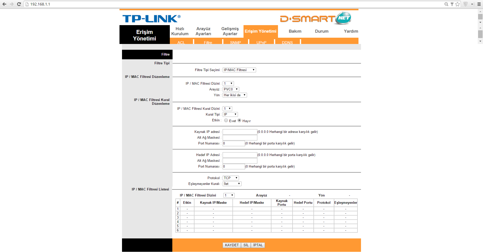

Merhaba , TP-LINK TD-W8951ND modeme sahibim sorunum şu şekilde : wifi şifremi ne yaparsam yapayım kırıyorlar. Sayı harf işaret bir arada ona rağmen buluyorlar bundan dolayı wifi şifre ile olmayacağına kanaat getirdim ve evdeki cihazları modeme tanımlayarak sadece tanımlı cihazların çalışmasını sağlamak istiyorum.
Wifi şifresini bilseler dahi mac adresileri tanımlı olmadıkları için bağlanamayacaklar bu da anladığım kadariyla max/filtre ile olmakta ancak arayüz karışık bundan dolayı yapamadım bu dediğimi bu konuda sizden yardım istiyorum aşağıda ki fotoğrafta ki yerden olcak sanırım tek tek aşama aşama anlatırsanız sevinirim
https://store.donanimhaber.com/5a/f7/9e/5af79e3fc64d19f10849733dac652e2d.png
