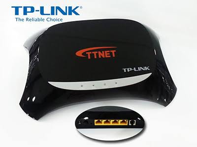

Selamlar. Elimde ttnet in verdigi TD864W model modeminiz var. interneti baska firmaya gecirdigim icin dun ayarlari yapmak icin modem arayuzune baglandim kullanici adi ve sifreyi degistirdim. Modemi kapatip actim fakat power ve wifi disinda isik yanmadi. Ben de modeme reset attim ve tekrar actigimda sadece internet isigi sabit yaniyor (power isigi bile yanmiyor). Modeme kabloyla da baglanamiyorum. Bunun bir cozumu var midir acaba??

ttnetten td-w9970 modeminizi aldım 3 aydır başıma gelmeyen kalmadı hala kablosuz bağlantıyı kesiyor .
hatta net bağlantısını da kesiyor ttnet modem arızalı dedi modemi garantiye yolladım yeni gelen modemde de aynı sorunlar var.
sistem loglarında Recv no OFFER, DHCP Service unavailable debug olarak bu uyarı var sorunun çözümü var mı ? saygılar
