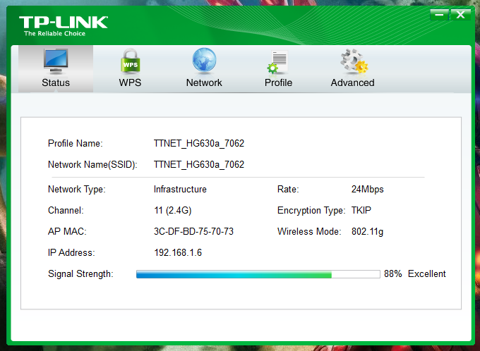

merhaba tp link,
huawei hg630a modemimle kullanmak üzere iki gün önce archer t4u kablosuz ağ adaptörü aldım. modemle bilgisayar arasında 10 metre mesafe ve bir duvar var. ancak kablosuz ağ hızı 24 ile 12 mbps arasında geziyor. zaman zaman 1'e düştüğü bile oluyor. dosya aktarım hızı ise 3 mb civarında geziyor. daha önce kullandığım tp link tl wn722n adaptörüm bile bu mesafeden 150 mbps ile bağlanabiliyor. ürünü dizüstü bilgisayara bağlayarak da denedim ancak sonuç yine aynı. kullandığım üründe yada ayarlarda bir sorun olabilir mi?
modem kanalını değiştirin ayrıca 40 veya 20 mhz yayına alarak deneyin sorun bundan kaynaklı olabilir her ayar değişiminde genekn bağlantı hızını kontrol edin.
