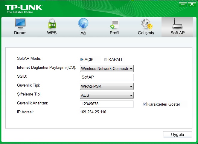

Merhaba,
Dün Bimeks magazasından 1adet TL-WN725N ürünü aldım. Bu ürün internete bağlanma gibi bir problem yaşamadım. Fakat söz konusu SOFT-AP modunu kullanamadım. Dün müşteri hizmetleri Egemen bey ile telefon görüşmem sonucu programın V2 olarak PC 'ye yüklenmesini iletti. TP Link sitesinden V' versiyonu indirdim kurdum fakat yine aynı problemle karşılaştım. Daha sonra tekrar TP-LİNK müşteri destek hattını aradım ürünü servise göndermemi istediler ve bu konuda adıma bir case açıldı. Ürünü göndermek istemiyorum daha yeni ürün buradan yardımcı olurmusunuz?
Problemim : SOFT-AP modunu aktif ettiğimde ne akıllı telefon ile nede ipad ile bağlanamadım.
Tek problemim budur?
Bu konuda bana hızlı bir dönüş yaparmısınız?

Sifreleme turunu degistirip deneyin
11 yıl
Şifreleme türü değişmiyor malasef tek seçenek mevcut.
Bu konuyu TP-LİNK müşteri temsilciside iletti ancak WPA olması gerek dedi fakat Seçeklerde WPA2-PSK.
Şifreleme türü dediğiniz Güvenlik tipi ve şifreleme tipi mi?
Eğer bunlarsa bu seçeneklerden başka seçenek yok.
Resim ektedir.

Orijinalden alıntı: maviliqecce
Resim ektedir.
Resmi tekrar ekliyorum.

Tkip+aes varmi
Tepki icin sifrelemeyi kaldirip bi deneyin
11 yıl
Malasef arkadaşım öyle bir seçenek yok.
Ne yapacağım bilemiyorum.
Bu arada neden TP-Link yetkilileri cevap vermiyo hayret bir problemim var ama destek yok.
Connaught eyvallah arkadaşım destegin için.

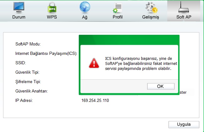

Birde aşağıdaki resimde ICS ile başlayan bir hata alıyorum.

Değerli Kullanıcımız;
Probleminiz ile ilgili olarak yardımcı olunabilmesi için size ulaşabileceğimiz bir irtibat numarasını mesaj yoluyla bizlere iletirseniz. Tarafınıza dönüş sağlanıp yardımcı olunacaktır
Saygılarımızla
TP-LINK TÜRKİYE
