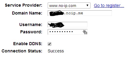

Merhabalar,
Cihazım:
Model No. TD-W8968
Firmware Version:0.6.0 1.3 v0005.0 Build 131226 Rel.33881n
Hardware Version:TD-W8968 v1 00000000
Sorunum şu. No-Ip.com adresine kayıt yaptırdım. Host olarak ekledim ve bilgilerimi de modeme girdim. NoIp ile bağlantı kurulmuş durumda. Modemde Manage Control menüsünden Remote Management Enable ve Port olarak 8080 girdim. MAC adresi de ekledim. Amacım modeme uzaktan bağlanıp ayarları kontrol etmek. Atıyorum, istediğim saatte işyerimdeyken evdeki modeme girecek ve WiFi iptal edebileceğim. Ama mümkün değil. Ne yaptıysam olmadı. Modemden mi kaynaklanıyor NoIp'den mi anlayamadım gitti. NoIp'den kaynaklansa modemin o andaki IP adresine yönlendirlmem herhalde. Çünkü örneğin abc.noip.me ile ayarları yapıyorum ve dışardaki bilgisayardan girdiğimde modemin o anki ip adresine yönlendiriliyorum. Fakat bu IP adresinden modeme uzaktan bağlanmak login sayfasına girmek mümkün olmuyor. Firewall ayarlarımı da disable etmeme rağmen. Öneriniz olursa sevinirim.
Bu mesajda bahsedilenler: @TP-LINK TURKIYE
11 yıl
Merhabalar;
Uzaktan modeminize bağlantı sağlayıp wi-fi kapatmak istiyor iseniz, yapmanız gereken Remote Management portunuzu aktif ettikten sonra static ip adresiniz ile bağlantı sağlayabilirsiniz.
Örneğin: 85.125.55.46:8080 yazıp cihazınızın web arayüzüne giriş sağlayabilirsiniz.
Saygılarımızla
TP-LINK TÜRKİYE
Bu mesajda bahsedilenler: @TaOcHe
