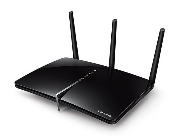

Merhaba.
Bugünlerde modem almak için araştırma yapıyorum. Bu ürün dikkatimi çekti. Bu modem piyasaya yeni mi çıktı? Hiç bir yerde incelemesi yok. Ya da D7 var diye bunu incelemeye gerek mi duymuyorlar :)
TP-LINK Archer D5 AC1200 Wireless Dual Band Gigabit ADSL2+ Modem Router.
< Bu mesaj bu kişi tarafından değiştirildi Atalay35 -- 13 Kasım 2015; 2:14:58 >
Bu mesajda bahsedilenler: @TP-LINK TURKIYE

Merhaba,
Archer modemlerimizle aynı zamanda piyasaya sunulan bir ürünümüzdür. İnceleme konusunda ne yazık ki bir yorumda bulunamıyoruz.
Bu mesajda bahsedilenler: @Atalay35
