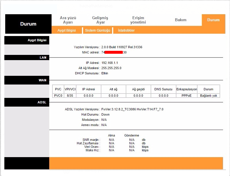

Merhaba,
TDW-8901G ttnetten aldığım versiyonunu kullanmaktayım. İnternet'e düne kadar sorunsuz bağlanmaktayken sabah wlan ışığının yanmadığını farkettim. kablo ile internete bir kere girebildim. ve sonrasında ne kablo ile ne de kablosuz özelliği ile internete bağlanamamaktayım. fabrika ayarlarına sıfırlama, ayarları tekrar güncelleme vs. denedim. yeni versiyon yüklemeyi denedim. burada da modem yazılım dosyasını kabul etmiyor dolayısıyla firmware güncellemesi de yapamadım. Konu ile ilgili geri dönüşünüzü beklemekteyim.
Saygılarımla.
Modem ile ilgili aygıt bilgisi sayfası ektedir.
