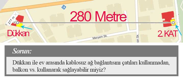

Merhaba,
Dükkan ile ev arasında(280 metre) kablosuz ağ bağlantısını çatıları kullanmadan, balkon vs. kullanarak sağlayabilir miyiz?
10 yıl
TL-WA901ND cihazınızda client modda kaynak wifi bağlantısının bilgilerini girdikten sonra bu ağın adını ve şifresini değiştirerek farklı bir isim ve şifre ile TL-WA901ND nin yayın yapmasını sağlayabilirmiyiz. yapılabiliyorsa nasıl olacak. ve client modda sadece kablolu yayın mı alabiliyoruz yoksa aynı zamanda zayıf olan kablosuz ağ sinyalini yayma özelliği de etkin oluyor mu. ben bu 2 özellikle beraber kullanmak istiyorum.

Orijinalden alıntı: FastAttack
Merhaba,
Sayın FastAttack,
2 nokta tam olarak birbirlerini net olarak görmedikleri için çatıları kullanmanız gerekebilir. Öncelikle bu konuda emin olabilmek için balkondan balkona deneme yapmanız gerekebilir. Cihazları karşılıklı birbirlerine bakacak şekilde konumlandırıp kurmanızı tavsiye ederiz. Eğer bu şekilde sonuç alamazsınız mecburen cihazları çatıya konumlandırmalısınız.
