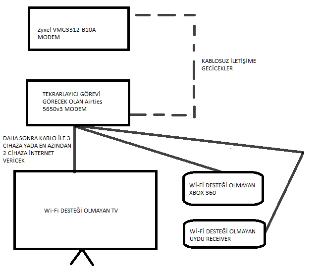

resimdeki gibi bir eve internet dağıtmak istiyorum. Evimde tplink ap desteği olmayan bir modem var . Tplink den şaşmamak adına size soruyorum . Gerek bendeki modem ile gerek farklı bir modem ile giriş dahil en üst kata kadar nasıl ve hangi ürününüzle internet kopma v.b olmadan 24 saat stabil şekilde dağıtırım diye soruyorum
Bu mesajda bahsedilenler: @TP-LINK TURKIYE

Merhabalar, sitenizde gördüğüm modeli TL-WPA4230P KIT olan powerline ürününüzü hiçbiryerde bulamıyorum. İnternet üzerinden satış yapan mağazalar dahil birçok yere bakmama rağmen hiçbir yerde yok. Bulabileceğim bir yer önerebilir misiniz?
Bir sorum daha olacak. Bu üründeki ek adaptörün wifi özelliği bulunmakta. Wifi sinyali elektrik hattı üzerinden aldığı internetten mi dağıtıyor yoksa range extender'lar gibi aldığı wifi sinyali mi dağıtıyor?
25 mbit superonline fiber kullanıcısıyım ve arka odamda wifi sinyal çok düşük. Eğer aldığı wifi sinyali dağıtıyorsa işime yaramayacak ama elektik hattı üzerinden aldığı interneti kablosuza dönüştürüyorsa, benim için en uygun cihaz.

10 yıl
Orijinalden alıntı: DONANIMHABER.HD
Sayın DONANIMHABER.HD,
Daha sağlıklı yardımcı olabilmemiz için biraz daha detaylı bilgiye ihtiyacımız olacaktır. Öncelikle mesajınızda bir fotoğraf görememekteyiz. Kullandığınız modemin marka ve modeli nedir ? Eviniz kaç katlıdır ve ortalama kaç cihaz bağlantı sağlamaktadır ?
Saygılarımızla,
Bu mesajda bahsedilenler: @DONANIMHABER.HD

Ancak modemden oldukça uzakta Plazma TV var ve sadece kablolu bağlantı kabul ediyor, ben de 15 metre kablo kullanmak istemiyorum. Kablosuz ağımı kabloluya çevirmek için Tp link WR841ND aldım (yoksa yanlış tercih mi yaptım?). Böylece tp-linki tv'nin yanında konumlandırmayı düşündüm.
Ürünü kurmak için saatlerce uğraştım, sonunda oldu gibi. Ancak kurulum yaparken modemle router arasında eternet kablosu vardı ve bu şekilde router dan çıkan kablodan veri alıyordum. Sonuçta ben kablo kullanmak istemediğim için modem-router arasındaki kabloyu çıkardım (sadece kurulum için takmıştım zaten), ama kabloyu çıkarınca cihaz çalışmaz oldu.
Yanlış kurulum mu yaptım, yoksa yanlış cihaz mı aldım bilemiyorum.
Yardımcı olursanız sevinirim.
Aynı sıkıntı bendede var ancak ben henüz bu ürünü almadım amacımda sizin gibi kablosuz modemime tekrarlayıcı görevi görücek bir cihaz almak yani modemim ile kablosuz iletişime gecicek ve TV ye xbox'a kablolu bağlanıcak çünki bu cihazların wifi özelligi yok
Bu arada modemim Zyxel VMG3312-B10A WDS özelliğide var.
Sayın Xaroon,
Bu durum için client özelliği olan bir Access Point cihazına ihtiyacınız var fakat birden fazla cihaza kablo ile internet vermek istiyorsanız, bir adet switch kullanmanız gerekecektir.
Bu durumda sizlere TL-WR702N, TL-WR802N veya TL-WA801ND, TL-WA901ND gibi bir Access Point ve TL-SF1005D bir adet switch kullanmanızı önerebiliriz.
Saygılarımızla,
Bu mesajda bahsedilenler: @Xaroon
