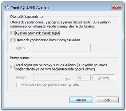

iyi günler.tplink wn 725n model wifi adaptör kullanıyorum.bir aydır sorunsuz kullanıyordum ancak birkaç gündür soft-ap modunu açarken ics konfigürasyonu başarısız hatası alıyorum.defalarca kaldırıp yeniden kurmama rağmen sorun devam ediyor
Sayın TheDarkKnight25,
ICS hatası için ağ kartlarınızın yapılandırma ayarlarını kontrol etmenizi rica ederiz
1. Internet Seçenekleri'ni açmak için Başlat düğmesini , Denetim Masası'nı, Ağ ve Internet'i ve ardından Internet Seçenekleri'ni tıklatın.
2. Bağlantılar sekmesini tıklatıp Hiçbir zaman bir bağlantıyı çevirme seçeneğini tıklatın.
3. LAN Ayarları'nı tıklatın.
4. Yerel Ağ (LAN) Ayarları iletişim kutusunda, Otomatik yapılandırma'nın altında, Ayarları otomatik olarak algıla veOtomatik yapılandırma komut dosyası kullan onay kutularını temizleyin.
5. Proxy sunucu altında, Yerel ağınız için proxy sunucu kullanın onay kutusunu temizleyin ve ardından Tamam'ı tıklatın.
Saygılarımızla,
