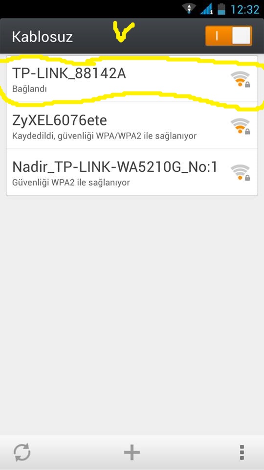

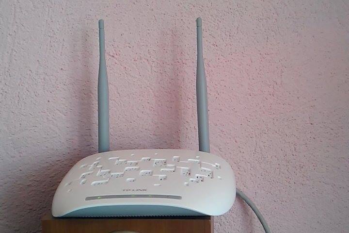

Merhaba Sayın TP-LİNK Müşteri temsilcisi... almış olduğum [TP-LİNK 88142A] model'li Acces Point 300mbps bu ürünü modem ile bağlantı kurup kurulumunu eksiksiz yaptım fakat cihazdan EVİN içinde cihazdan 13 adım uzaklaştığımda çekim gücü resimdek göstermiş olduğum gibi 2 dişe iniyor ve yetersiz kalıyor.. acaba bu normal'mi ürün mü arızalı ? ürünü değiştirmek için arkadaşıma yolladım değiştirdim diyip tekrar yolladi bana yeni almıştım 2.5 hafta oluyor. bunun çözümü varmı acaba yardımcı olurmusunuz yoksa. farklı model ve markamı almam gerekiyor ?
Sayın g3nrax,
Kullanmış olduğunuz cihazın altında tam olarak model numarası yazmaktadır. Cihazın model numarasını iletebilir misiniz ?

Orijinalden alıntı: g3nrax
peki model no su şu şekilde' Model NO: TL WA801ND
Sayın g3nrax,
Bizlere özel mesaj olarak mail adresinizi iletebilirseniz bu konuyla ilgili tarafınıza uygulayabileceğiniz bir kaç doküman ve gerekli yazılımları yönlendirebiliriz.
Saygılarımızla,
Bu mesajda bahsedilenler: @g3nrax
