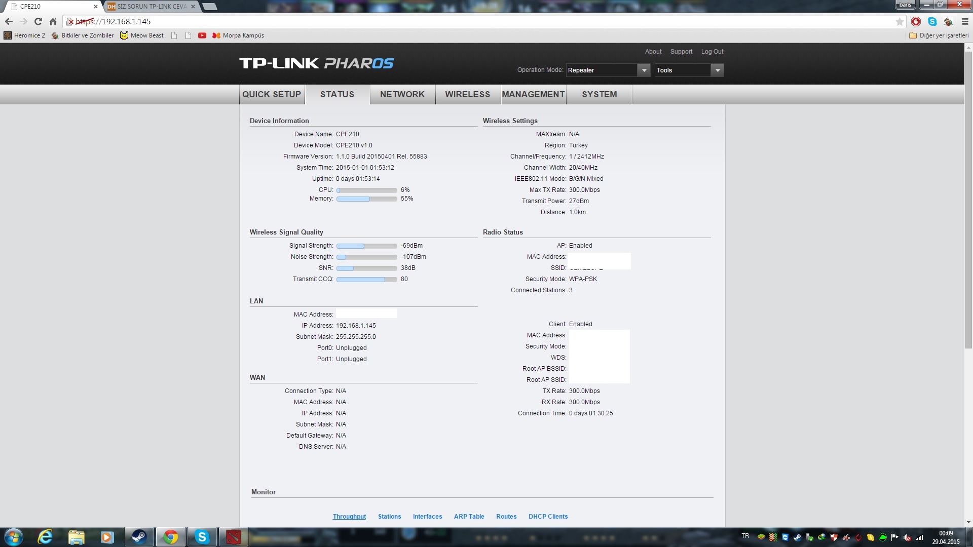

İki adet CPE210 model cihaz kullanmaktayım. Birisi AP modunda iş yerimde, diğeri ise Client modunda evimde durmaktadır.
Aradaki mesafe kuşbakışı olarak 400 Metredir.
Cihazlar engelsiz olarak birbirlerini görmektedir.
Verici iş yerimin çatısında, alıcı ise eviminde camın dışında durmaktadır. yani aralarında yaklaşık 10-15 metre yükseklik farkı vardır.
Cihazı aldım alalı bir türlü randıman alamadım. ne ayar yaptıysam ya oyunlarda lag yada indirmelerde sorun yaşıyorum.
Cihazların firmwareleri son sürüme güncelledim ama nafile hiç bir şekilde çözüm olmadı sorunuma.
Eskiden 5210g kullanırdım inanın arar oldum. 5210g cihazlarım dolabımda duruyor ve CPE210 ları söküp dolaba kaldırmayı düşünüyorum eğer sorunu çözemezse.
Varmıdır bir çözümünüz?
şimdiden teşekkürler.

Ne kadar kaybiniz var

Resimde göründüğü gibi.
Hocam.
dosya paylaşımı yapmıyorsanız cihazları b+g olarak çalıştırın
çevredeki ağları taratıp cihazları az kullanılan bir kanala alın
cihazın çıkışını deneme yanılma ile azar azar düşürün
her iki cihazda dhpc kapalı olsun
varsayılan ağ geçiid ve birinci dns ip leri modem ip olsun
en son deneme yapın
10 yıl
Dosya paylaşımı yok.
Kanalı denedim çok en iyisi yine 1. kanal çıktı.
çıkış gücünü azar azar değil ama çok deneme yaptım.
DHCP hepsinde kapalı. bütün istemciler modemden ip alıyor.

Sayın baaydin,
Öncelikle region seçimini United States olarak düzeltmenizi rica ederiz. Ülke seçiminde Turkey olarak seçtiğiniz zaman max. anten çıkış gücünde kısıtlamalar olabiliyor. Her iki cihazıda United States olarak düzelttiğiniz takdirde muhtemelen sorununuz ortadan kalkacaktır. Ayrıca cihazlar 30 derece dikey 60 derece yatay olarak yayın yapmaktadır açı farkınıda dikkate alarak cihazların konumlandırmalısınız. Bu durumları tekrar kontrol ettikten sonra sorunun devam etmesi durumunda bizimle iletişime geçebilirsiniz.

Öncelikle yardımınız için teşekkür ederim.
Kurulum yaparken zaten United States olarak seçim yaptım.
Dikey olarak 60 derece hesap ettiğimizde yani verici cihaz 30 derece aşşağıya 30 derecede yukarıya net sinyal veriyor demektir doğrumu?
Eğer doğru ise iki cihazını arasındaki yükselik farkı 10 en fazla 15 metredir buda 30 dereceyi geçmez.
Daha önceki mesajımda alıcının durumunu gösteren resmide ekledim. dilerseniz ordan resimi sizde inceliyebilirsiniz.
Sonuç olarak eğer bilmediğim bir ayar yoksa bu cihazda denemediğim yol kalmadı denebilir.
Kablonun çok uzun geldiğini düşünerek, dün vericinin elektrik sistemini çatı arasına taşıdım. daha önce zemin katta modemin yanındaydı.
Sonuç aynı bir türlü stabilite sorununu çözmedim.
Not: Dün akşam evdeki AP yi iptal ederek. Direkt evdeki CPE210 alıcıyı tekrarlayıcı modunda çalıştırdım. Daha iyi sonuç aldım ama yinede oyundaki lag ve stabilite sorununu çözemedim.
Saygılarımla.
Alıcı CPE210 UN arayüzü
https://store.donanimhaber.com/1e/db/85/1EDB85BC626FEB56422F2B3E131EE873.jpg

Sayın baaydin,
Dilerseniz teknik servis uzmanlarımız cihazın son olarak kontrollerini yapabilmeleri için bizlere özel mesaj olarak telefon numaranızı iletebilirsiniz.
Saygılarımızla,
Bu mesajda bahsedilenler: @baaydin
10 yıl
Tabiki size özelden telefon numaramı gönderiyorum. Mesai saati yada dışı farketmez istediğiniz saatte ulaşabilirsiniz.
Sayın baaydin,
İlgili teknik servis uzmanlarımız en kısa zaman diliminde tarafınıza dönüş sağlayacaklardır.
