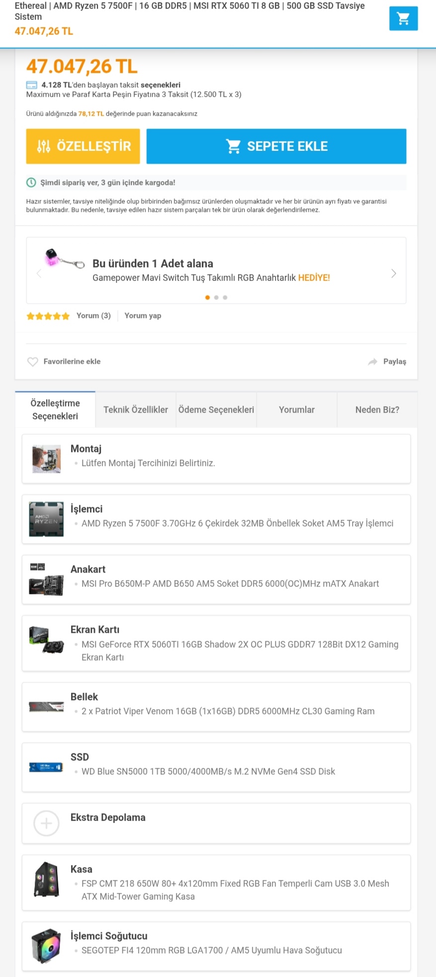

https://www.incehesap.com/ethereal-tavsiye-sistem-fiyati-62934/?hsu=1121202,2506587,2589507,2402825,675845,633329,2539137

Peki hocam 47k ya alınabilecek en iyi sistem bu mu dersin ?

https://www.incehesap.com/hero-xt-pbm-tavsiye-sistem-fiyati-47573/?hsu=30689,952608,30682,2069040,1938433,1378310,2381314
46.800 tl 750w psulu
Skntili bi butce 7-8k koysan rtx5070/9070xt gelebilir.

İçerik baya baya hatalı ve plan tamamen yanlış.

38 k dan 52 k ya geldik Dediğiniz gibi eldekileri komple satıp almak mantıklı .

Görsel kaygınız yoksa kasa fsp olarak kalsın. 5070e 650w psu yeterli ve fsp psu yarı yolda bırakmaz.
Frisby kasanın içinde hangi psu var bilmiyorum herhangi bir fikrim yok. 80+bronze yazısına takılmayın. Çok kalitesiz psular olabiliyor.
Bütçe varsa rami 16x2 yaparsınız.
