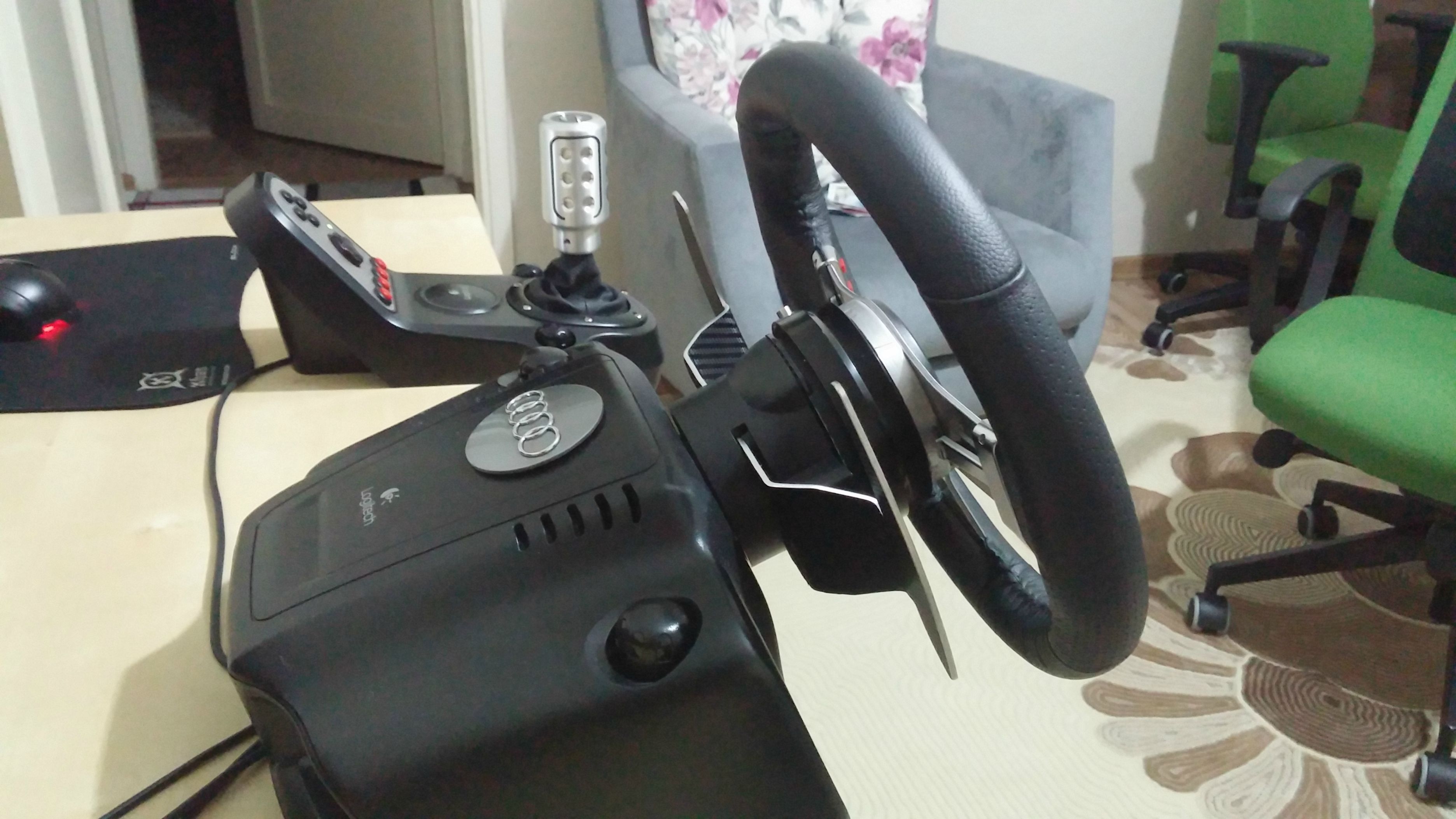

Vites topuzu çok hoşuma gitti.
Direksiyon büyük gelmiyormu biraz?

Hocam direksiyon 35 cm, logitech' in orijinal direksiyonu 27 cm. Tabi arada büyük fark var fakat eski model arabalar ve manuel vites arabalarda daha rahat ediyorum. Manevralar daha rahat, özellikle drift için çok uygun. Orijinal direksiyon ile ne yaptıysam da drift atmayı beceremedim. Bu direksiyon ile biraz da olsa yapabiliyorum.
F1 vites araçlarda ise orijinal direksiyonu takıyorum. Formula araçları için ise 24 cm civarı direksiyon arıyorum bakalım.
Vites topuzuna gelince çok ağır bir ürün fakat tutuş biçimi çok rahat. Ben zaten logitech g27 vites mekanizmasını modlayarak vites geçiş direncini epey artırdım. Çok harika bir kıvama geldi.
Tabi olmazsa olmazımız fren yayı modunu da yaptım. Orijinal fren yayını debriyaja, debriyajdan çıkanı da gaza taktım. Gaz hassasiyetini istediğim kıvama getirdim. Özellikle Traction Control olmayan araçlarda (F40, Shelby gibi) gaz hakimiyetini sağladım. Şu an en büyük önceliğim F1 direksiyonu bulmak.
