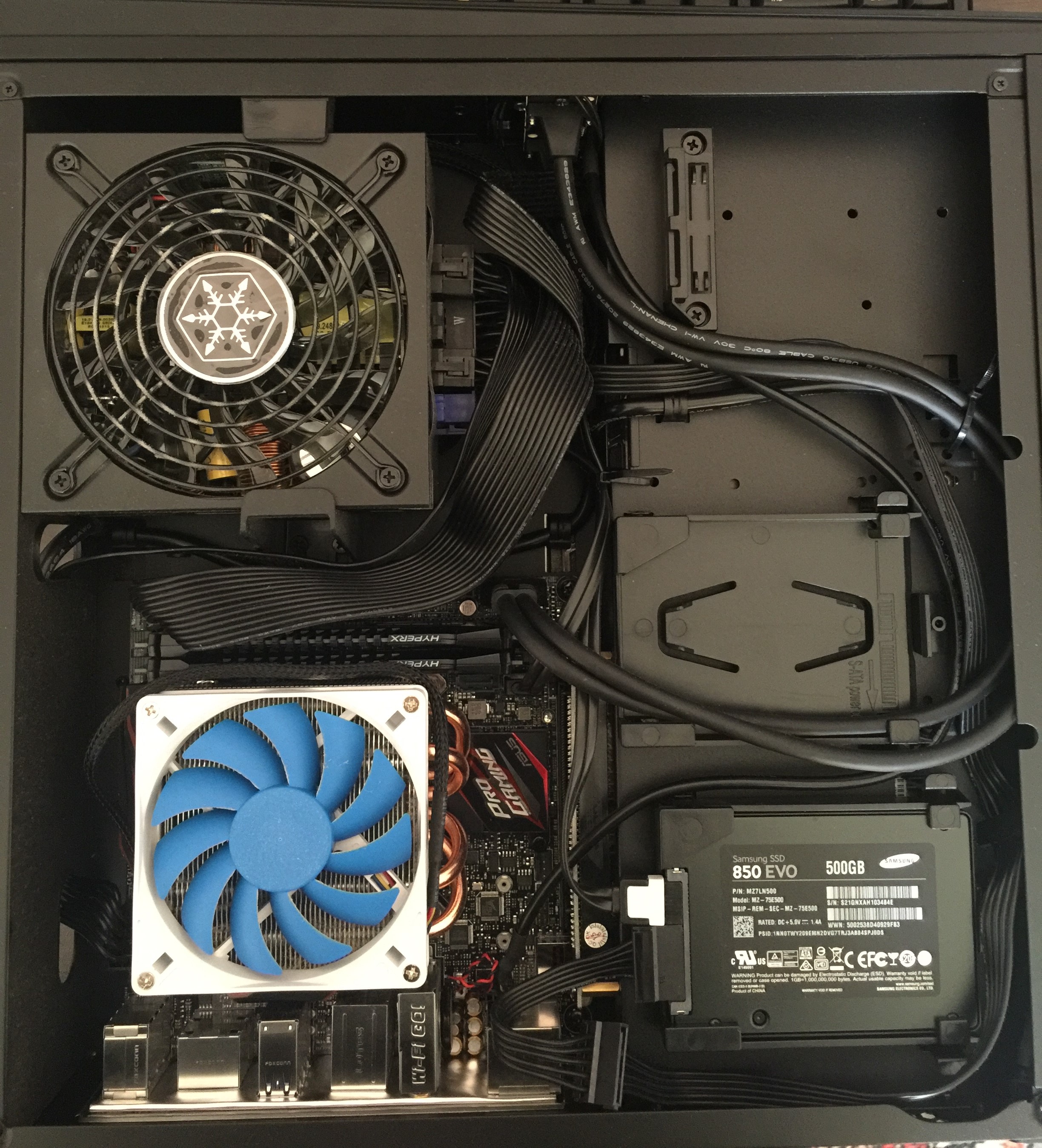

Yaklaşık 2.5 aydır kullanıyorum ve çok memnunum. en büyük artısı benim için 250d gibi büyük bir kasadan sonra daha taşınabilir olması oldu.
boyutlarını kafanızda canlandırabilmeniz için söylüyorum; kasayı koltuk altınıza koyup elinizle altından kavrayabiliyorsunuz ve genişliği sadece bir sigara paketi uzunluğunda
Sorulan önemli bir soru sıcaklıklar oluyor. kasa pasif soğutmalı yani parçaların kendi soğutmaları dışında ek hiç bir fan, soğutma sistemi takamazsınız. ama eski kasamda önde 1 adet 160mm fan yanda 2 adet 120mm fan ve arkada 2 adet 80mm fan takılı olan hali ile aynı sistemin yeni kasaya hiç bir ek soğutucu,fan takılmadan yerleştirildiği hali arasında sadece 2-3 derece fark oldu. inanması güç ama 5 adet fan boşunaymış
Bu kasayı alacaksanız bir diğer önemli konu güç kaynağı. daha öncede dediğim gibi sadece sfx ve sfx-l psu takabilirsiniz bu kasaya ve silverstone dışında bu tür psu üreten yok gibi bir şey.
yani seçenekleriniz sadece şu linktekiler amazon sfx psu benim sistemin i5 4460 ve gtx 970. türkiye de herkes fazla fazla güçlü psu alıyor ve tavsiye ediyor. önceki kasamda corsair cx600m yani 600 watt bir psu ile bu sistemi kullanıyordum yeni kasamda 500 watt ile.
hatta i5 4460 + gtx970'i bu kasada 450watt sfx psu ile kullanan birinin videosu var youtube'ta. en azından türkiyedekilerin psu watt önerilerini dikkate almayın derim
Silverstone Raven RVZ02'nin RVZ02B ve RVZ02B-W adlı ile modeli var. RVZ02B çıkarılabilir toz filtreli komple siyah görünen. RVZ02B-W ise yanları plastik pencereli daha bir albenisi olan ama toz filtresi olmayan modeli!
Benimki RVZ02B-W modeli. led şeritler takarım iyi görünür diye aldım ama tozlanma olur mu ekran kartında diye çok düşünmüştüm. fotoğraflarda görebilirsiniz kayda değer bir tozlanma yok 2.5 ay sonunda. üstelik çok kirli bir ortamda pc daha güzel görünsün ve benimki gibi led şeritler takarım diyorsanız tavsiyem pencereli olan modeli alın.
Kasada beğenmediğim tek bir nokta var. reset tuşu yok. var ama yok bir iğne yada benzeri kalınlıktaki cisim ile basıp resetleyebiliyorsunuz ancak.

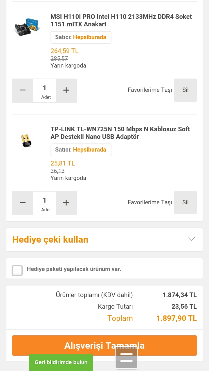

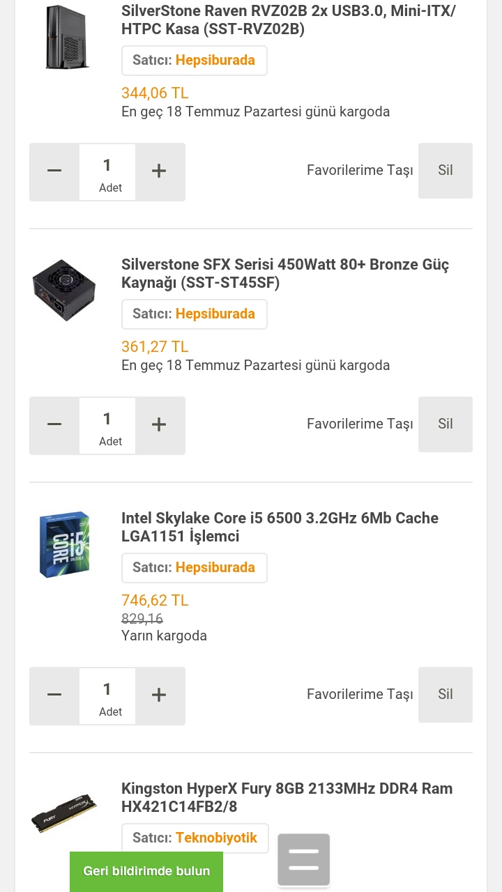

kasa : silverstone rvz2 02b = 344tl
islemci: i5 4690 = 820tl
cpu sogutucu : silverstone ar6 = 160 tl
guc : silverstone gold 450w 80+ = 361tl
fan : noctua nf a9x14 29.7 cfm 92mm = 47tl (turkiyede yok uyumlu baska fan arastirmak lazim)
ram : kingston hyper x fury blue 8b 1600mhz ddr3 = 133tl
anakart : msi h110ı pro intel h110 2133mhz ddr4 1051 = 264tl
ekran karti : 480 ya da 1060 = ortalama 1200tl
toplam = 3329 tl (klavye, fare, monitor, hdd, ssd haric)
sizce nasil akillica olur mu? bir de konu basligi acip fikir alayim

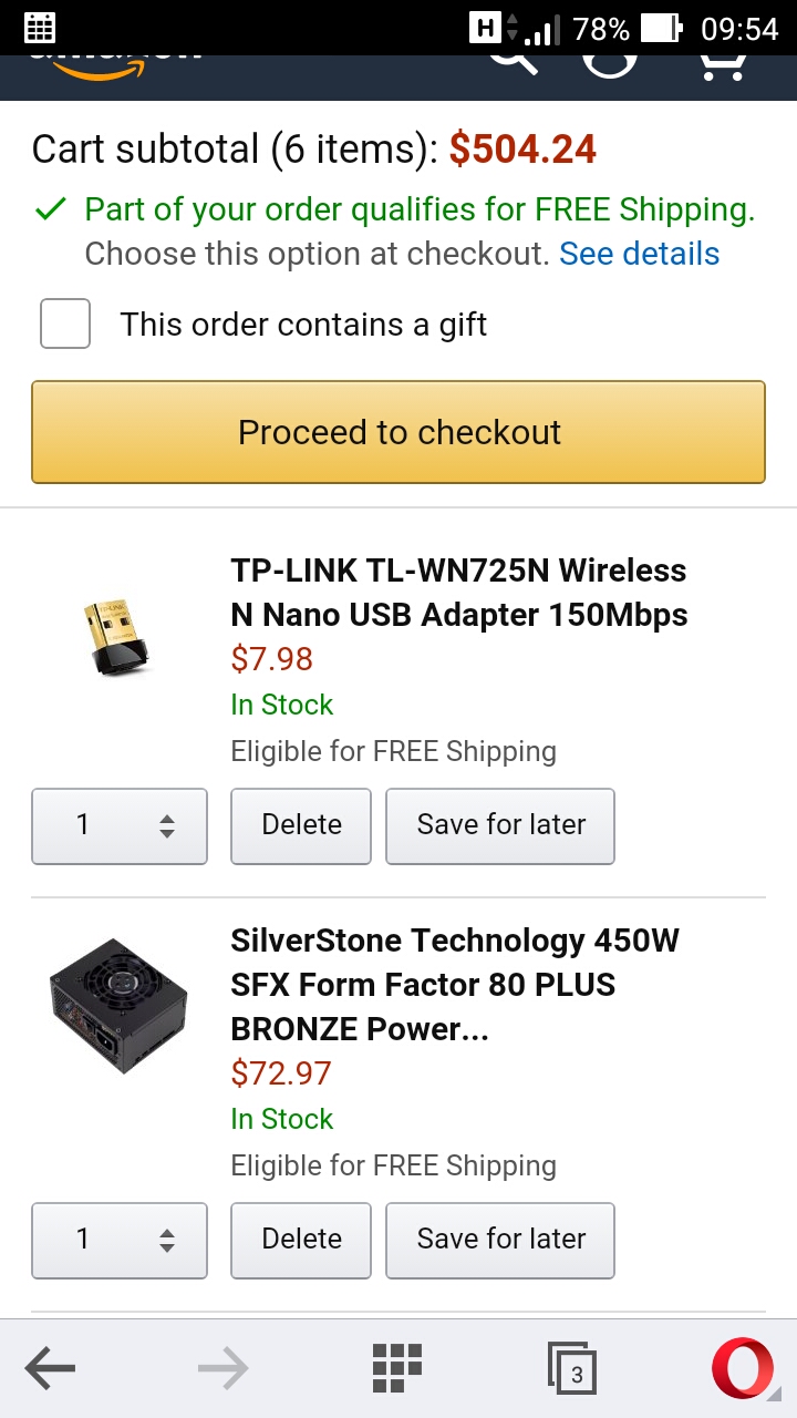

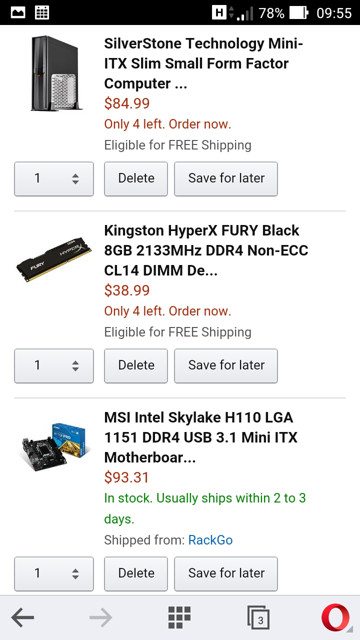

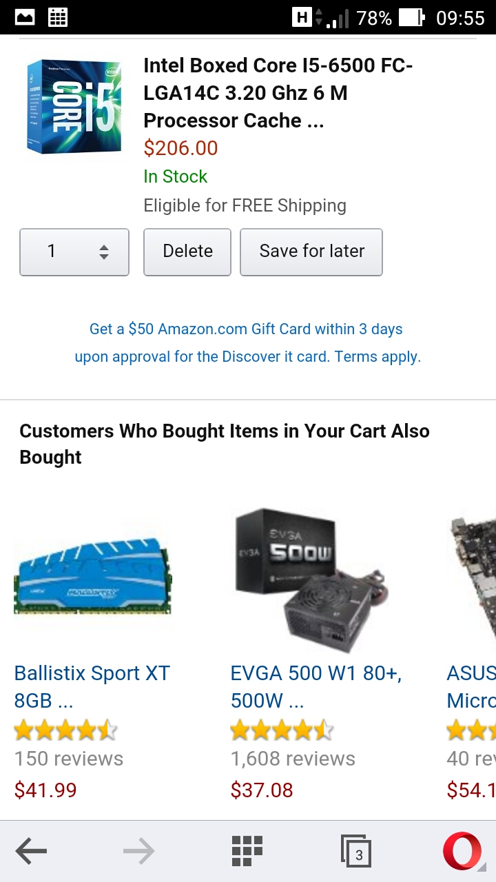

amazon fiyatlari ayni sistem, amazondan alirsam yaklasik 500 tl daha ucuza geliyor.
amazondan alirsam nasil sorunlarla karsilasilir acaba sıkıntı cikar mi? @loast
Bu mesajda bahsedilenler: @loast
bildiğim kadarıyla stok fan yeni nesilde de 4. nesil işlemcilerle birebir aynı. yani sığar mı diye bir tereddütünüzün olmasına gerek yok. bence gayet yeterli stok fan. ayrıca siz nesil bir işlemci alıyorsunuz sıcaklıklar biraz daha düşük bile olabilir.
eğer sıcaklıklardan memnun kalmazsanız o zaman alın derim ben. hem türkiyede de satılıyor noctua'nın uyumlu modeli.
küçük olan sfx psu modelini seçmişsiniz onun hakkında bilgi vermek istiyorum. küçük fanlı olan ufak modellerde kasa içi kablolama için biraz daha boşluk kalıyor bu yönden avantaj ama ben alırken incelemiştim çok ses çıkarıyor yazmışlardı o yüzden sfx-l almıştım. fiyat farkı dışında sfx-l'de 20 dolar vergi var ayrıca. karar sizin. benim kasa ve psu ikisininde vergisi geri iade etmişti amazon.
şimdi düşününce hayatım boyunca hiç bir şeyi garantiye göndermedim. bir daha ki sistemimi komple amazondan yapacağım kesinlikle :) 500 tl fiyat farkı oldukça iyi ama diyebileceğim pek bir şey yok bu konuda sizin kararınız. parçalar ilk elinize ulaştığında sorun olursa amazon belli bir süre geri iade alıyor sorunsuz ama ilerleyen bir sürede bir arıza yaşarsanız o zaman yalnızsınız.
Bu mesajda bahsedilenler: @tr.duman
o zaman 500tl icin maceraya gerek yok, turkiyeden almak daha mantikli, psu konusunda da 450w sfx yeterli olur diye umuyorum i6500 cok da watt tuketimi yapmiyor keza gpu da 480 ya da 1060 olursa psu ya cok da yuklenmez ama dusuk devirde bu psu cok ses yapiyor dersen sfx l ye de bakabilirim. @loast
