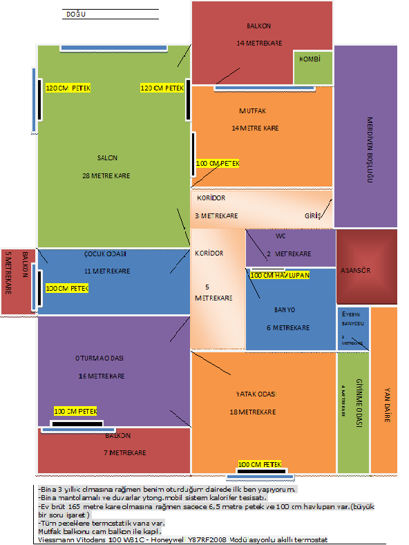

Merhaba,
Peteklerin uzunluğunu kesinlikle yaklaşık iki katına çıkmalı.

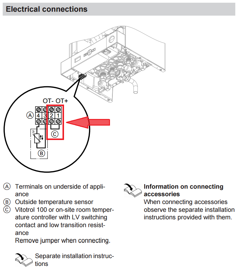

Z
10 yıl
Resimdeki işaretli yere bağlanacak, fakat açıklamada opentherm uyumlu mu değil mi yazmıyor.

10 yıl
Benzer durum bende de 2 defa oldu kazan ısısı 75'e kadar çıkmıştı benim gözlemim aşağıdaki sebepten oluyor.
İstenilen sıcaklığı mevcut sıcaklıktan 1 veya daha fazla derece artırdığınızda önce düşük sıcaklıkta en az 1 saat çalışıyor kombi.
Oda ısısı ( sanırım sizde petek boyundan kaynaklı) istenilen hızda yükselmediğinde termostat bu yetersizliği algılayıp odayı ısıtmak için kazan derecesini normalden fazla yükseltiyor.
Bu durumu engellemek için ya dereceyi çok düşürmeyeceksiniz yada dereceyi yükseltirken 0,5 derece basamaklarla bir saat aralıklarla yükselteceksiniz, programlamadan rahatça yapabilirsiniz.
Benim evde de petek boyları kısa olduğundan bu şekilde yapınca hava çok soğuk olduğunda bile kazan ısısı 55 dereceyi geçmeden 21'den 22.5'e çıkıyor. Bu şekilde alev boyu da hep minimumda kalıyor.
Isıyı yakaladığında sabit tutma konusunda tartışmasız mükemmel çalışıyor bende de.

Oda sıcaklığı yatak odasında kombi çalışmaz iken 19 derece oturma odası ise 16,5 buçuk derece oluyor.
Dün gece yatak odasını 22 derece de tutmak için 3 saatte 1,4 metreküp gaz harcadı daha sonra 22,5 a yükselttim bu derecede tutmak için de 1 saatte 1 metreküp harcadı.gözüm korktu haliyle.Bu sırada salon hariç tüm petekler açıktı.Evimin özelliklerni ve resmini aşağıda paylaşıyorum.
Bir de honeywell uygulaması ile honeywell oda termostatı arasında derece fark sizde de oluyor mu?uygulama 19,5 iken termostat 19 derece gösteriyor.
-Bina 3 yıllık olmasına rağmen benim oturduğum dairede ilk ben yaşıyorum.
-Bina mantolamalı ve duvarlar ytong.mobil sistem kalorifer tesisatı.
-Ev brüt 165 metre kare olmasına rağmen sadece 6,5 metre petek ve 100 cm havlupan var.(büyük bir soru işareti)
-Tüm peteklere termostatik vana var.
Mutfak balkonu cam balkon ile kaplı.
Viessmann Vitodens 100 WB1C - Honeywell Y87RF2008 Modülasyonlu akıllı termostat
< Bu mesaj bu kişi tarafından değiştirildi zukerman -- 4 Ocak 2016; 2:31:14 >
