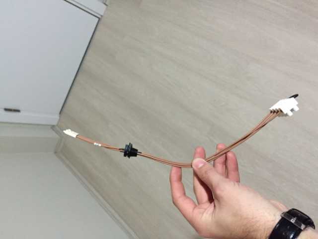

Bugün zar zor da olsa bağlantı kablosunu alabildim.Sayın murattiss montajı yaparken klemensin üzerindeki köprü şeklindeki kablo sabit duracak mı, siz öyle mi yaptınız?birde su sıcaklığını 4 ile 5 arasındaki nokta işaretinin olduğu yerde mi sabitlediniz?Ayrıca başka bir öneriniz varsa memnuniyetle öğrenmek isterim.

Kablo için para ödedinizmi? Üstündeki köprüyü çıkarmanız lazım, bir de cihazınız WB1C ve WB1D ise elektrik kartının üzerinde sağ tarfta on/off termostat için olan bağlantı ucundaki köprüyü de sökmeniz lazım.
Isıtma suyu sıcaklık ayarı devre dışı kalacaktır, modülasyonlu termostatın esprisi bu zaten kombi ve termostat karar verecek su sıcaklığına. Ama merak etmeyin optimum yoğuşma için en uygun ısıya karar veriyor bende 55 dereceyi görmedi şimdiye kadar.Sıcak musluk suyu ayarını yine ayar düğmesinden yapmaya devam edeceksiniz.
