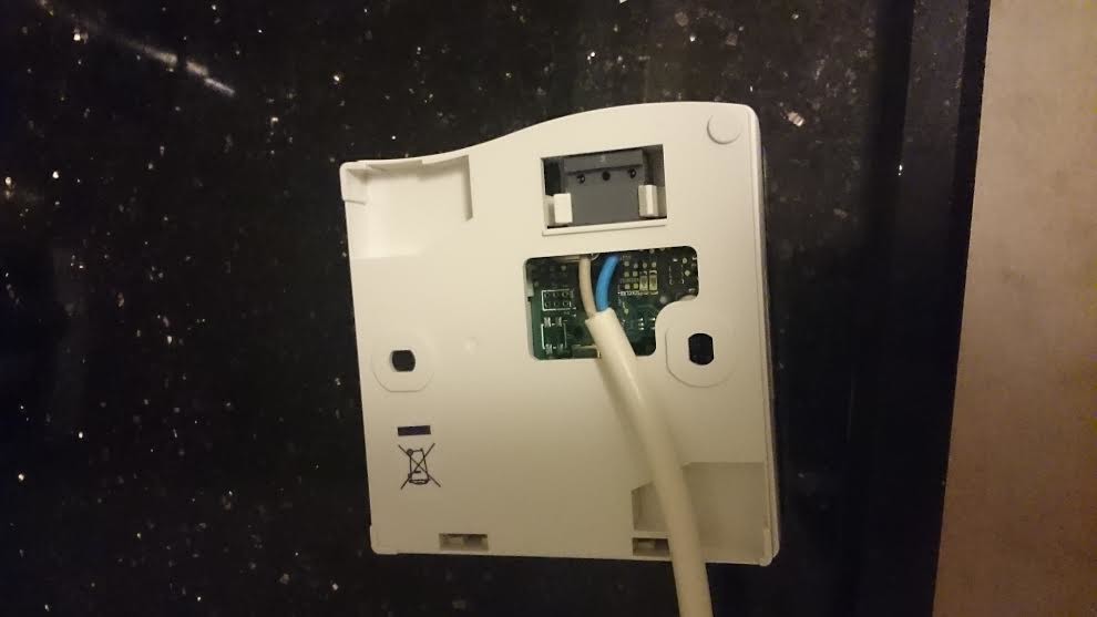

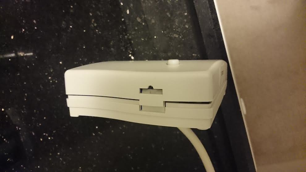

Gördüğüm kadarıyla sizin kutu on/off modele ait. Modülasyonlu olanın resimlerini paylaşıyorum.
Modülasyonlu kutunun sıkıntısı, sizin kutuda olduğu gibi, aslında kenara kadar uzanan kanallar olup, sadece kanalların önünün kırılabilir (ki sizin resimden anlaşılan, öyle kolayca ve düzgün de kırılmıyorlar) kapaklar olması değil. Bizim kutuda hiç kanal yok. Kablo kutunun ortasındaki delikten çıkıyor ve deliğin 4 tarafı kapalı. Resimde tam gözükmüyor ama, resimde, kutunun sol üst ve sağ alt kenarlarındaki boşlukların da kutunun içiyle bir bağlantısı yok, tamamen kapalı.
Sizinki bu kadar kolay açılabildiğine göre, sanırım tırnak mekanizması da farklı. Bizim kutunun tırnak aşırı sert. Bir diğer sıkıntı da, tırnağı kurtarsanız bile, kutunun alt ve üst kısmı birbirinden ayrılmıyor. Alt parçadaki klamense bağlanan kabloların üst parçaya bağlantısı, karşı parçadaki deliklere sıkı geçen iki iletken pin ile yapılmış. Aynı anda hem sert olan tırnağı içeri tornavida ile bastırıp, aynı anda o pinleri yuvalarından çıkararak kutunun 2 parçasını birbirinden ayırmak çok zor.
Sanırım modlu ve on/off kutu arasındaki tek ortak yan, bir taraftaki, kolayca takılıp çıkarılabilen çift tırnak. Ama bizimkinde o noktaya gelmek öyle kolay değil.
