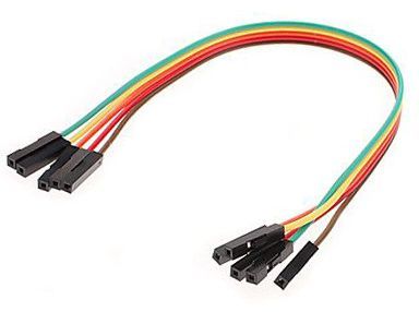

hocam resimdeki kabloda tekli klemensler var öyle bir şey işini görebilir.
Bu mesajda bahsedilenler: @Sururiii
10 yıl
Bunlar o soket girişine olur mu ki
Sen nerden Buldun bunu hocam
Bu mesajda bahsedilenler: @zukerman
10 yıl
aynen hocam. hatta bana göre bu zaten bir modülasyon. ha alev boyunu kısmışsın ha kombiyi kapatmışsın. sonuçta enerji kaybı olmuyor. 22 ye ayarladıysan ev 22.1 olmuyor.
Bu mesajda bahsedilenler: @Hobar
10 yıl
Orijinalden alıntı: Sururiii
valla hocam eğer zukerman'ın paylaştığı kablo oluyorsa bu kıskaçlı kablolar bile işini görür :)
Z
10 yıl
Kablosuna kısa devre yapmanız gerekiyor, bu iş için uygun anahtarlar var onlardan kullanabilirsiniz.
Bu mesajda bahsedilenler: @vendercan
Z
10 yıl
ben olur diye bir gün boyunca onlardan aradım ancak bulamamıştım.olur diye tahmin ediyorum.krokodil kablolardan bende almıştım işimi görür diye ancak sığacakları kadar yer yok soket içinde gelen usta olmaz demişti.
