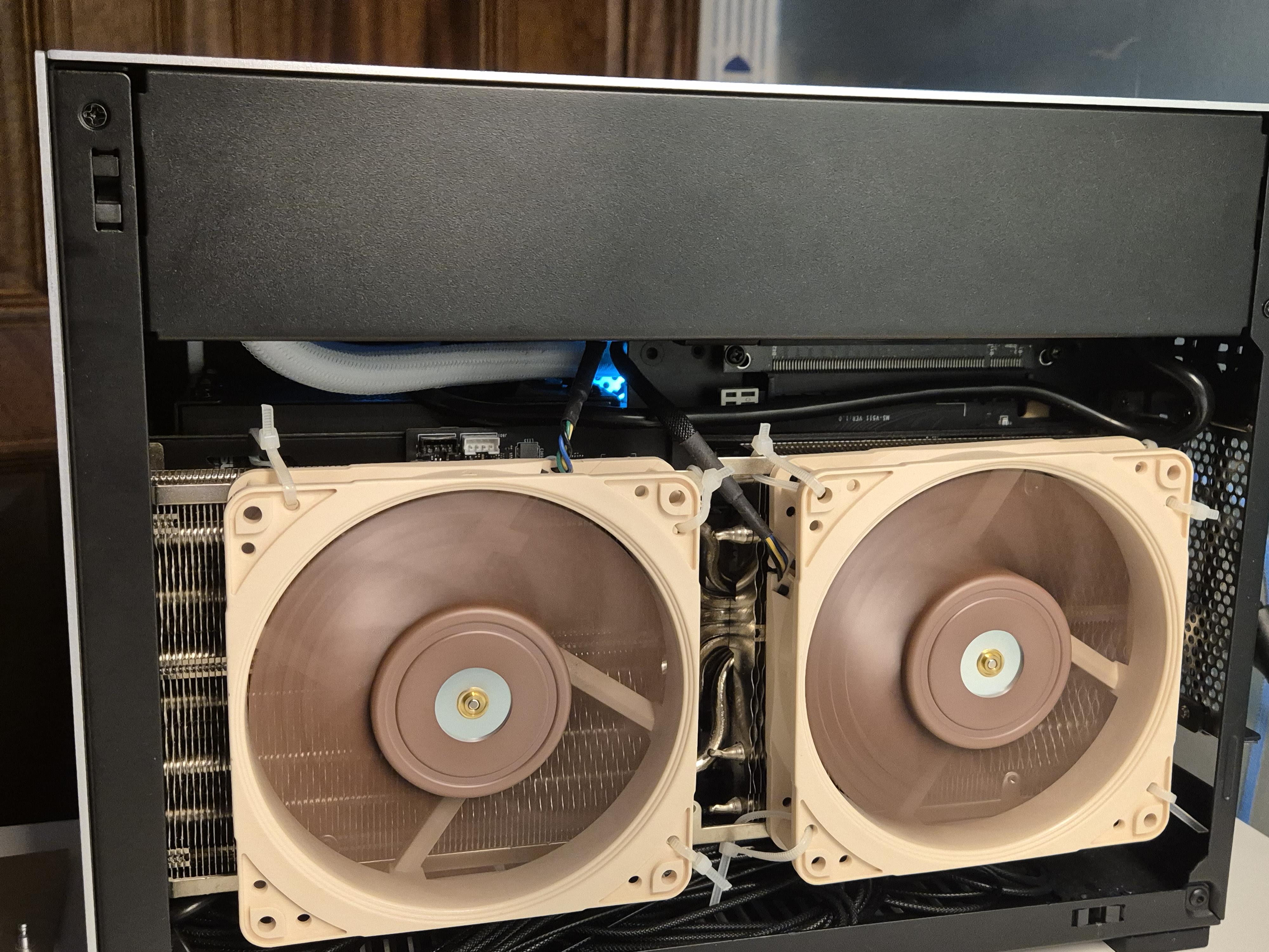

Aynı ramlerle devam ediyorum,yazın gelmesiyle sıcaklıklar da arttı. Cpu oyunda 60 derece, yükte 80. Gpu oyunda 50 derece, yükte 75-79. Gpu tarafı da böyle gözüküyor. Şuan evde olmadığımdan elimde başka fotoğraf yok < Resime gitmek için tıklayın >

Psu side montajında 258mm üzeri ekran kartı ve 360mm aio kullanmak istediğinizde işler karışıyor. Bu durumda aio tepeye takılamıyor. Yan panele takmak durumunda kalıyorsunuz. Bu da işin performans olayını yine etkiliyor. Ön paneli mesh veya hava alacak şekilde tasarlamak çok zor olmamalıydı bence.
@mehmet173
71-73 derece kabul edilebilir bence
