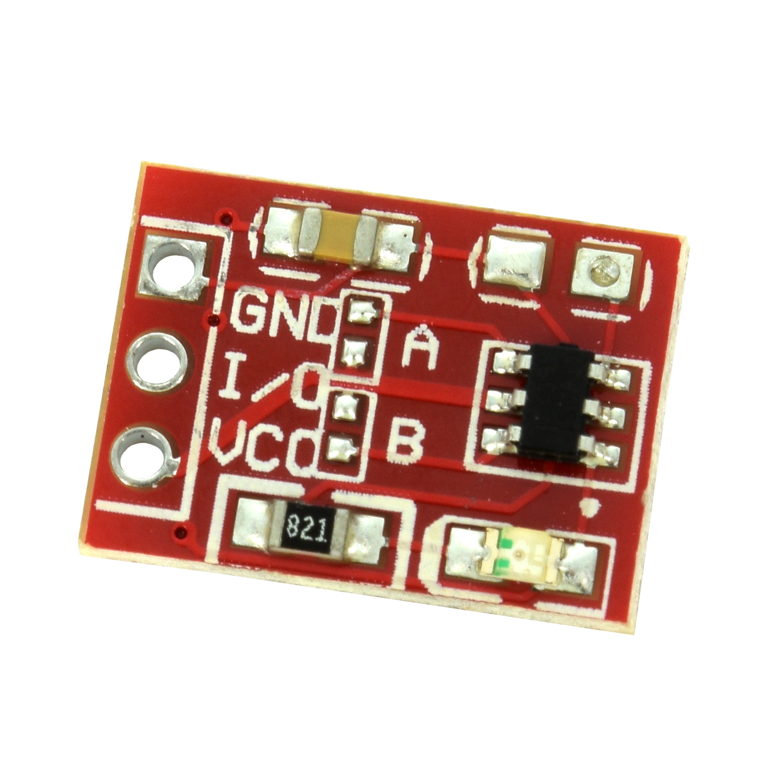

custom kasa yapacaklar yada kasaya güzel basit bir özellik eklemek isteyenler için dokunuşla aktive olan bir görünmez açma kapama düğmesi tavsiyesinde bulunmak istiyorum. benim düğme şuanda kasanın içinde, yerini bildiğim bir noktaya hafifçe parmağımı yaklaştırdığımda bilgisayar açılıyor. basılı tutarsam zorla kapanıyor vs tepkileri aynen normal düğme gibi fakat dokunmatik şekilde ve güzelliği kasanın içinde yüzeye yakın herhangi bir yere koyabilirsiniz.
parçamızın adı tp223 ve modül şeklinde satılanları var 10 tanesi 1 dolar bize sadece 1 adet gerekli. ayrı bilgisayar kolonlarınız varsa onlar içinde bir adet kullanabilir onlarıda dokunmatik yapabilirsiniz.
ürün linkihttps://www.aliexpress.com/item/4000032722881.html?spm=a2g0o.productlist.0.0.516541daDsVVij&algo_pvid=ec257877-1054-4150-8918-1e5a89009a0e&algo_expid=ec257877-1054-4150-8918-1e5a89009a0e-4&btsid=10aa6943-eee7-41ae-af28-614fead9c5f9&ws_ab_test=searchweb0_0,searchweb201602_1,searchweb201603_53

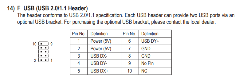

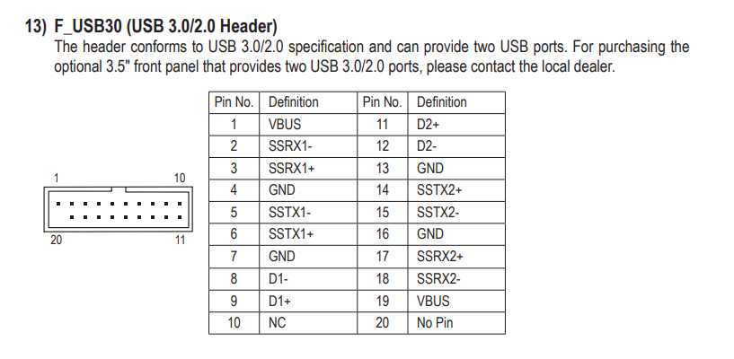

modülümüzün 3 pini var. GND toprağa VCC 5V'a 7/24 bağlı olmak zorunda yoksa düğmeye bassanız bile çalışmaz. şansımıza kasanın içerisinde her anakartta bulunun 2 yada 3 tane usb headerlar var ve genelde kullanılmaz, üzerlerinde 10 tane kadar pin vardır ve bunlar bilgisayar kapalı dahi olsa 5V veriyor. Anakartın kullanma kılavuzuna baktım ve kullanmadığım USB 2.0 headerinin 5V ve GND pinlerini bulup bu modüle bağladım. Son olarakta I/O ile işaretlenmiş olan pini bilgisayarın açma kapama pinlerinden pozitif olan kısmını bağlıyoruz. bu pinin biri GND biri pozitiftir. Ground u zaten USB girişinden bağladımız için gerek yok sadece pozitif yeterli. Kabloları uzun tutarsanız istediğiniz yere monte edersiniz tırnak kadar küçücük bir modül parmağınızı yaklaştırdığınızda aktif oluyor. Ben bu şekilde 5-6 aydır kullanıyorum. Ürün aslında fiziksel bir düğme yerine kullanılabildiği için uygulama alanı sizin hayal gücünüzle sınırlı. Video ekliyorum neye benzediğini anlayabilmeniz için.
edit:
kendi anakartımın kullanım kılavuzundaki pin dizilimi şu şekilde 2.0 için 5v lardan bir tanesi ve GND lardan birtanesini seçmeniz yeterli.
5V bazen VBUS şeklinde de yazılabilir usb 3.0 headerinda olduğu gibi. Değişen bişey yok yine 5v kablosunu VBUS a bağlıyoruz.
Anakart üzerinde lehim falan kesinlikle önermiyorum, bu headerlar için bazen kablo olabiliyor onu kesip ordan 5V ve GND u ayıklayabilirsiniz yada benim yaptığım gibi hobi elektronik için satılan dişi jumper kablolarından totalde 3 tane kullanırsınız olur biter.
n11 de şu şekilde satılıyor, mahallenizde elektronikçi varsa onlarda da %100 bulabileceğiniz sıklıkla kullanılan bir kablo çeşidihttps://urun.n11.com/diger/disi-disi-jumper-kablo-40adet-20cm-arduino-raspberry-P170685034
