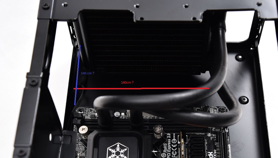

Evet bende öyle düşündüm. Hem sıvı soğutmadan korktuğum için büyük boyutlu soğutucularda takabilirim. Ancak oraya ATX PSU sığar mı diye şüphelerim var.
Bahsettiğiniz yerin ölçüsü 142 mm
Ucu ucuna ATX PSU sığar şu durumda.
Bu arada sıvı soğutucu korkutmasın, güvenilir sistemler. Arkadaşım uzun yıllar NZXT kullandı. Ben de bir süredir Corsair kullanıyorum. Gayet başarılı, sessiz çalışan ve işini yapan cihazlar. Hatta forumda çok eski bir konu var. Hala post geliyor o konuya, sıvı soğutucuların güvenilirliği ve sağlamlığı ile ilgili. Dilden dile dolaşan sıkıntılar eski sistemlerde kalmış anladığım kadarıyla. Yine de tercih meselesi.

Kırmızı yer mi 142 cm yoksa mavi yer mi acaba ? Dediğiniz gibi kırmızı yer 142 cm ise ATX psu'yu o konuma koymak kablolardan dolayı imkansız olur.
Mavi ile gösterdiğiniz yer hocam 14,2 santim. Kırmızı yerde sıkıntı yok. Çünkü Sfx psuya geçmeden önce Corsair VS550 kullandım bu kasada. Enine her türlü sığıyor.
