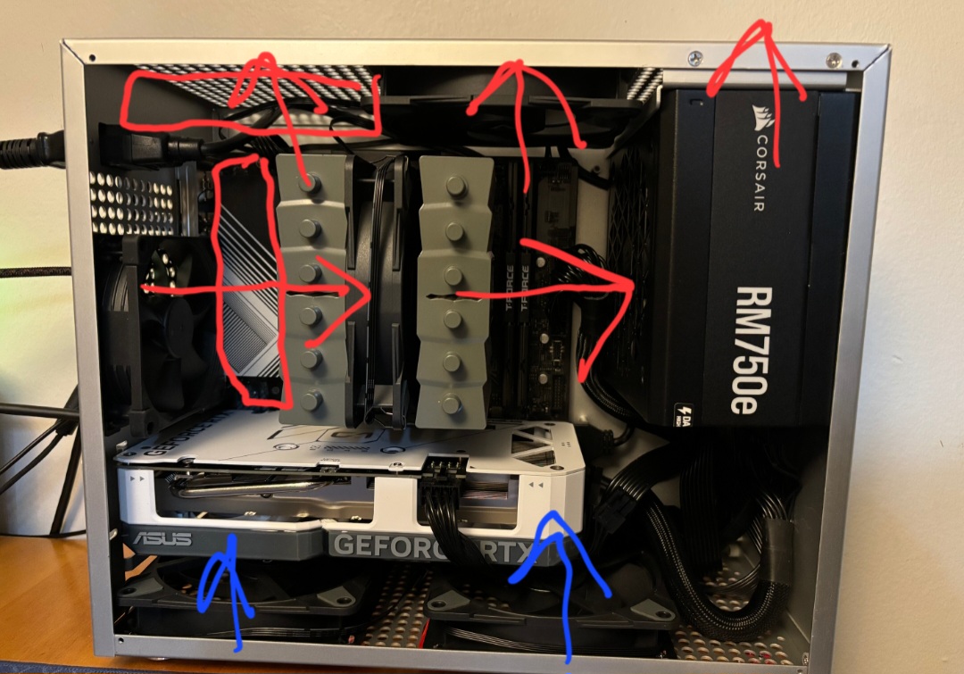

fanlar o şekilde etkili soğutma sağlamaz. etkili soğutma için eksoz gereksiz. alta 2 adet 120lik ve üste 2 adet 120 lik yeterli. psu fanı o şekilde içerde ki sıcak havayı tahliye etmek bir yana işlemciye gidecek hava akışını engeller. psu fanı ön kapağa gelecek şekilde takılmalı.aynıoşekilde işlemci fanlarıda ters takılmış yönleri psuya bakmalı.işlemci soğutucusunun psu tarafında ki fan diğer tarafa takılmalı yönü psuya bakmalı ... o şekilde müthiş bir soğutma sağlarsınız.
bu şekilde fan yönleri ve bazılarının yerleri hatalı görünüyor

2tane 120mm ilave edilip bunun gibi...

aynen
dikkat edilmesi gereken en önemli konu 120 lik fanların hepsi aynı marka model olmalı. itx anakartta zaten tek fan bağlantısı var 4 lü fan çoklayıcı ile kontrol.
ben sorunsuz benzer şekilde rtx 3080 li , 5950x li sistem kullanmıştım.

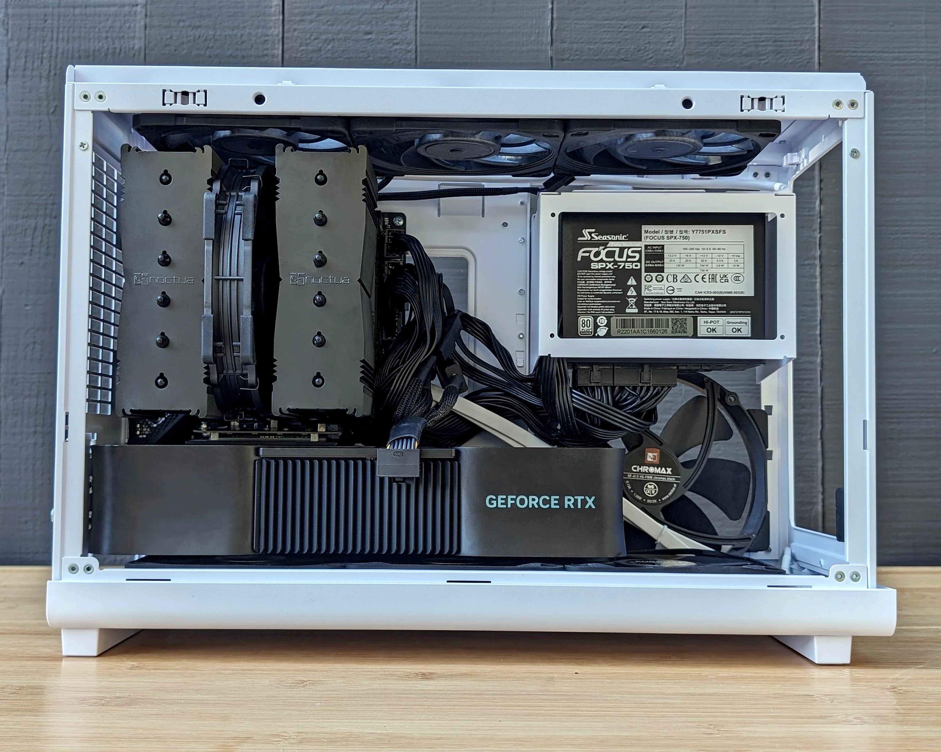

Şuan ısılar iyi hocam soğutucunun boyutuna ve kasanın hacmine bakınca. PSU fanı 100W altında pasif 350W'a kadar da aşırı düşük devirde dönüyor, arka fanı ve işlemci fanının yönünü değiştirirsem eğer PSU fanı yeterli devirde çalışmazsa kasanın içerisinde sıcak hava devirdaim eder diye korkuyorum. Teorik konuşmak yerine müsait bir zamanda test etmek lazım gerçi.
Sistem mATX anakart üstüne kurulu bu arada, fan kontrolcüsüyle ilgili bir sorun yok ama arkadaki Noctua hariç fanların hepsi aynı model ve aynı curve ile çalışıyorlar. Itx anakartlar cep yakıyor o yüzden elimdeki anakart ve psuyla kullanabileceğim en ufak kasayı buldum.
@SuperMert şuan kasa böyle hocam, dün işlemciye ikinci fanı taksam mı diye ben de düşünmüştüm elimde ekstra 3'lü Lian Li P28 fan kiti duruyor. Yukarıda yazdığım gibi müsait bir günümde deneyeceğim. Şuan rahatsız edici bir ısınma yok. 12 saatlik linpack + kombustor testine bıraktığımda işlemci max 84, gpu max 67, ramler de max 42 dereceyi gördü yan panel kapalıyken. İşlemci 110W'a limitli (zaten limiti kaldırsam da max çekebildiği 130W civarı) ekran kartı da 1000mV üstüne geçmeyecek şekilde undervolt ve OClu.

Soylemek istedigimiz hem psu hemde arkadaki 90mm disari hava atiyor. Ve ters yonlerde bunlar. Havayi en azindan birazda olsa yönlendirmen lazım.. zıt yöne bakıyorlar...
