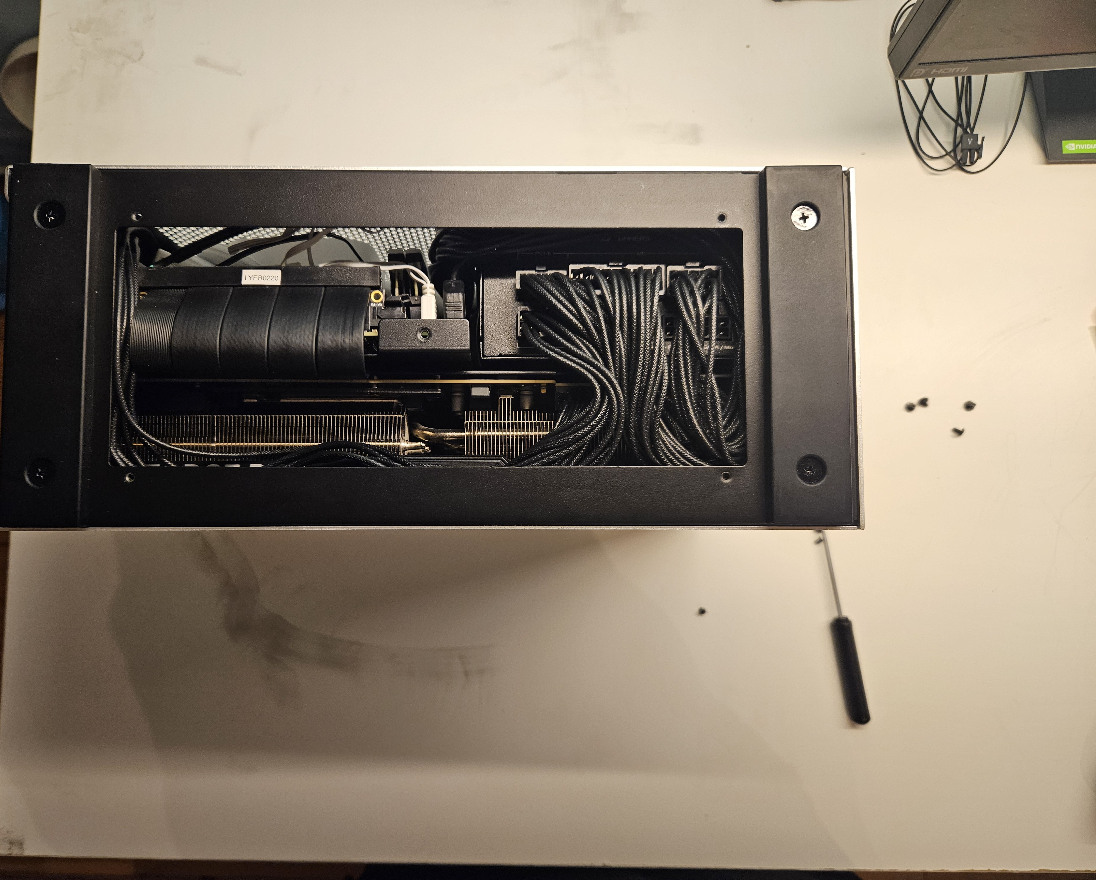

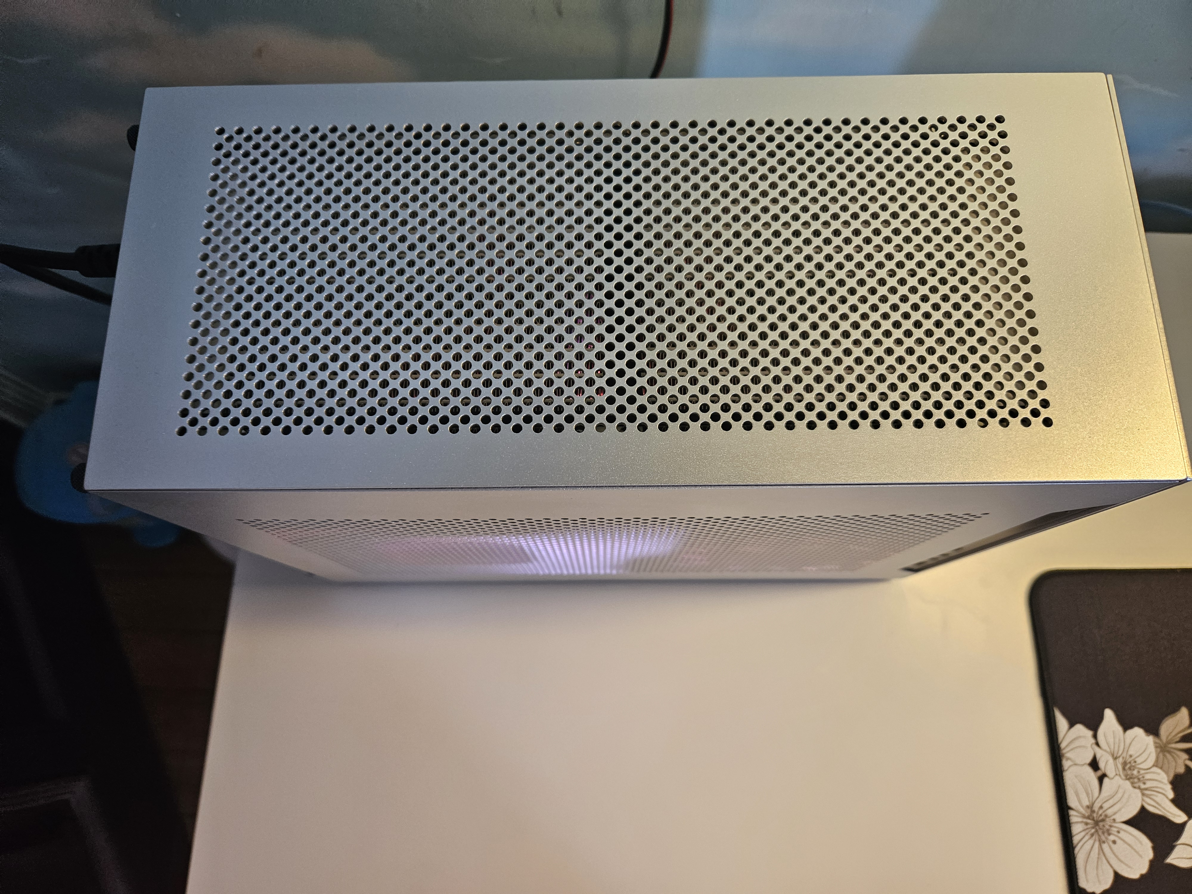

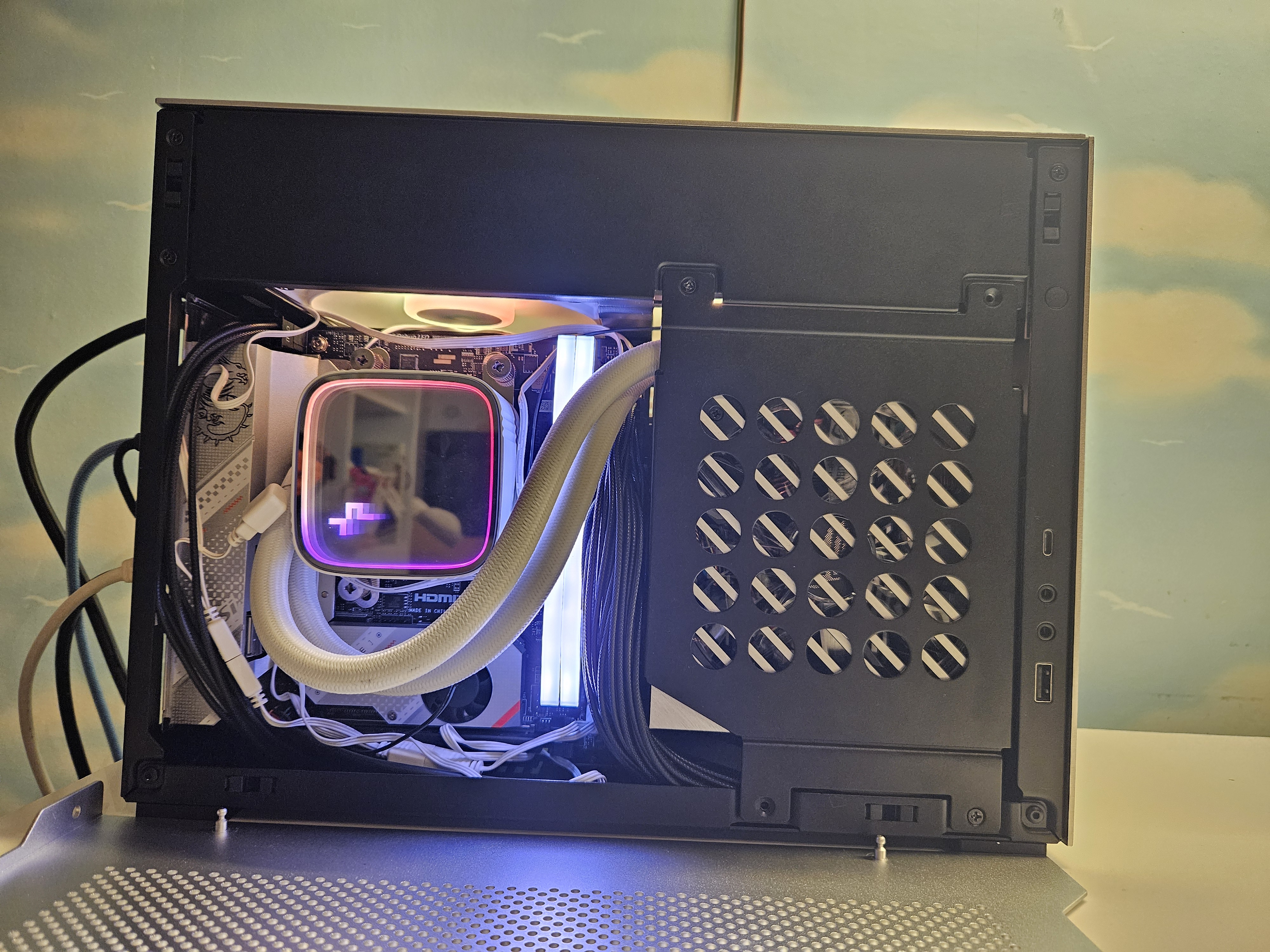

İyi akşamlar A4 H2O ile sistemi bugün bitirdim. Yukarda gözüm korksa da rahatça tamamlayabildim rog loki ile, aionun rgb kablolarını kullanmamayı düşünüyorum çok kalabalık yapıyor. < Resime gitmek için tıklayın > < Resime gitmek için tıklayın > < Resime gitmek için tıklayın >

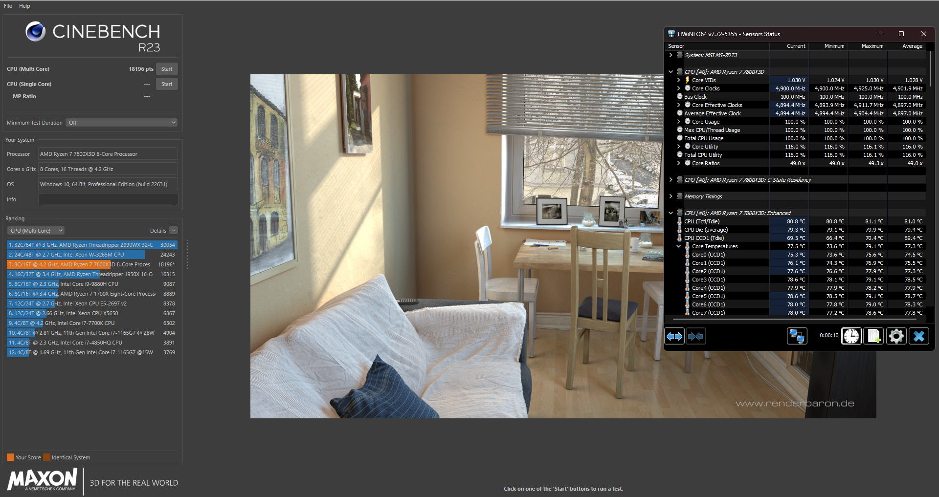

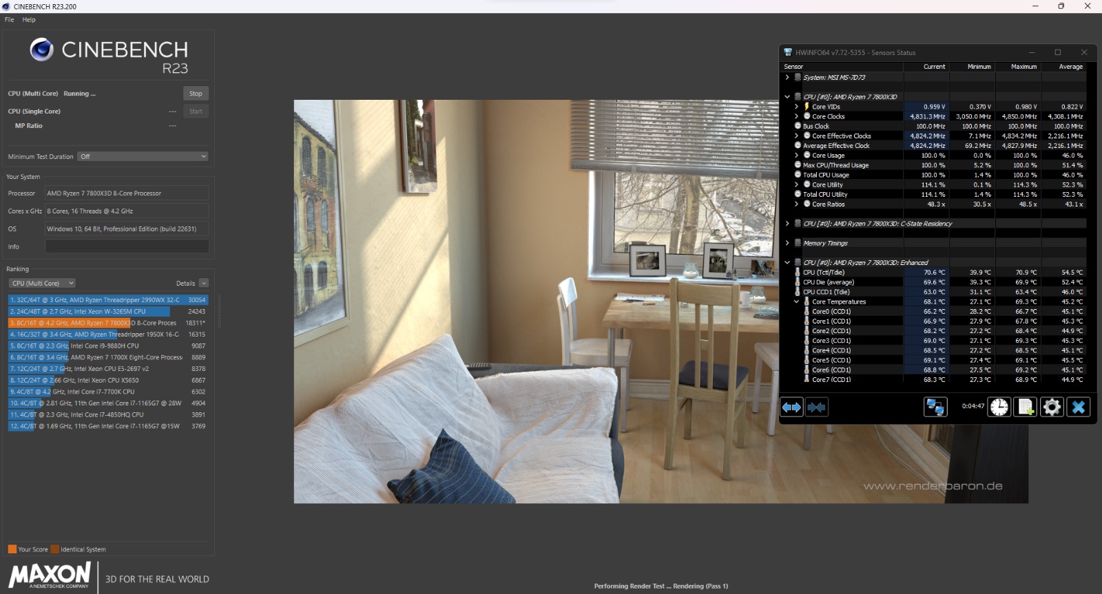

Cinebench'te sıcaklıklar 5050mhz ve Per Core curve optimizerda 4 core -25, 4 core -30da iken 77-79 derecelerde (18.4k skor)
İşlemciyi 4900mhzye çektiğimde ise 66-68 derecelerde geziyor (18.2k skor)
Bu iki işlem arasında minimal performans kaybı olduğu için böyle kullanmak mantıklı geliyor. 100-150 puanlık kayıp oluyor 7800x3d ile.

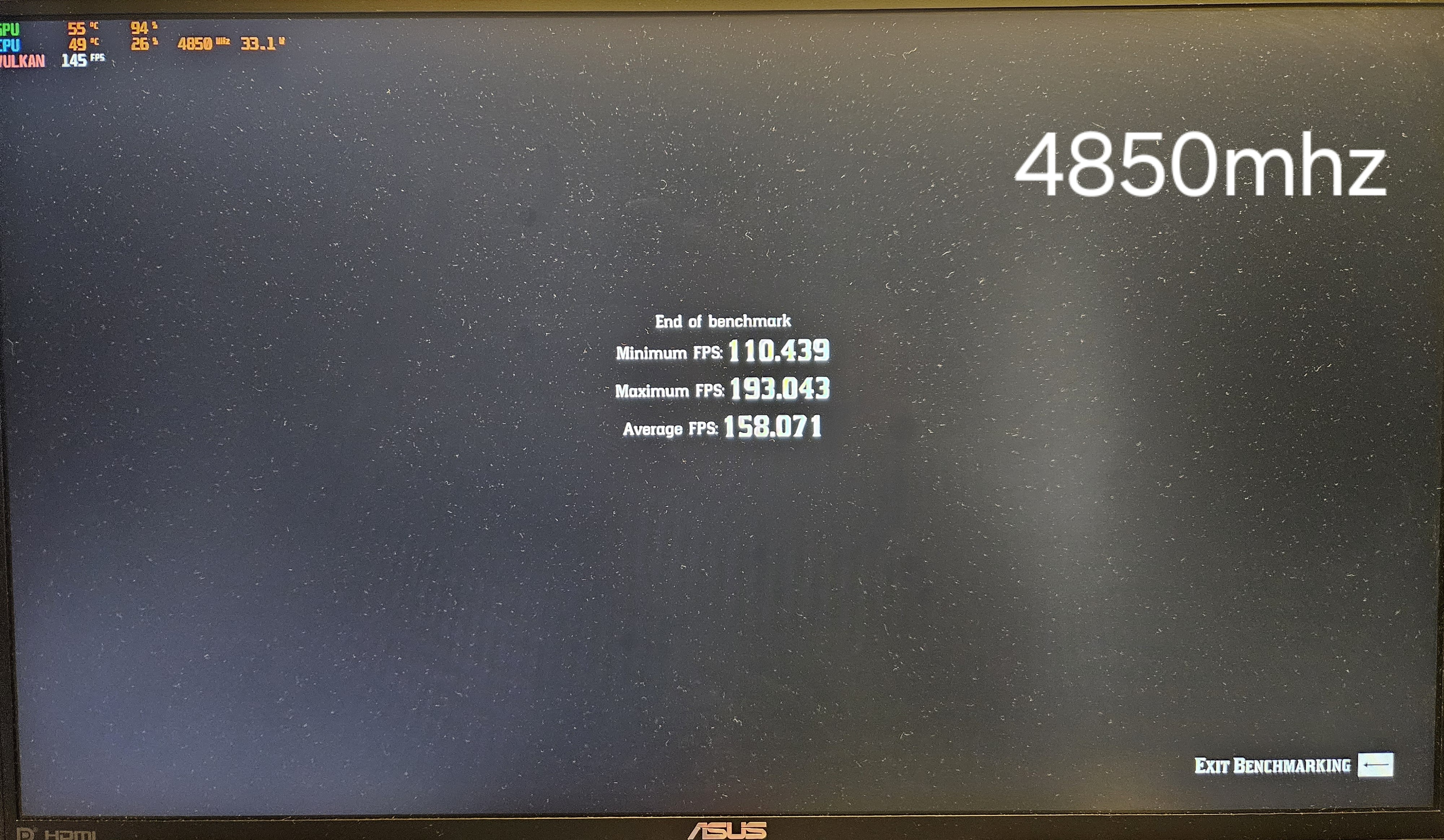

Oyunlarda ise durum 5050mhz iken 65 derece max 59 ortalama
4900mhz ile 60 max 55 ortalama
Fpslerde ise fark %2 oluyor. RDR2 de 162 FPS'ten 158 FPS'e düştü

Elinize sağlık güzel olmuş. Anakartın kaba olmaması ve Loki'nin örgülü kabloları çok yardımcı olmuş. İyi ki soğutucuyu değiştirdiniz. Yan panelde biraz bombe olmuş gibi fotoğraftan öyle anlaşılıyor. Ramlerin low profile olmamasından kaynaklı soğutucu tüpleri panele baskı yapıyor sanırım..
Rgb kabloları fazlalık yapıyor bence de sökseniz daha temiz bir görüntü olur. Hayırlı olsun.
Bu mesajda bahsedilenler: @mehmet173
geçen yıl
Gayet güzel olmuş iyi günlerde olsun. Özellikle SFX-L güç kaynağına rağmen alttan çekilmiş fotoğrafta aşağısı pek kalabalık görünmüyor. RGB kablolarını biraz ince işçilikle saklayıp daha temiz bir görünüme kavuşturursunuz ama zaten penceresiz kasada RGB'ye gerek olmadığından kapatırdım ben olsam. Sıcaklık değerleri de gayet iyi ki işlemciyi 4900Mhz'e çekmenize bile bence gerek yok 79 derece gayet makul işlemci için; pompa veya fan gürültüsü varsa yapmaya değecek bir frekans ayarı.

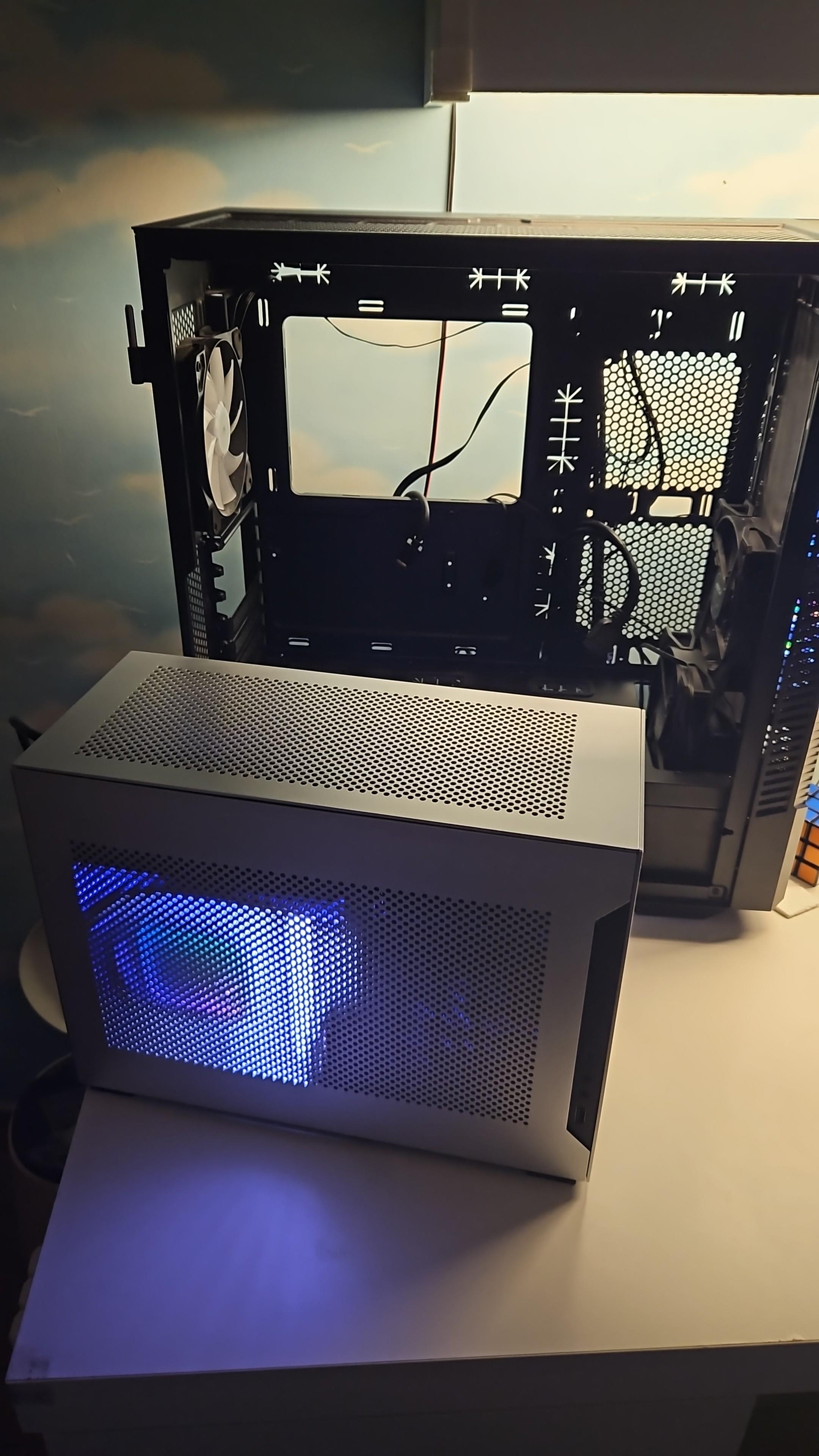

İlk fotoğraftaki ATX kasa ile yan yana görünce gördüğünüz şey sizi memnun ediyorsa bu iş tamamdır

  • ayar -- 4850mhz/67W sınır/-0.03 core offsett/Per core Curve Optimizer Cinebench
18.3k skor
68 derece ortalama / 70 derece max
2. ayar -- Per Core Curve Optimizer Cinebench
18.2k skor
80 derece ortalama / 81 derece max
Cinebenchte oluşan fark her test arası oluşan sapmadan kaynaklanıyor, oyunlarda ise 2. durumda performans %2-%4 daha iyi
RDR2 FPS testleri
1080p Ultra ayarlar
Sıcaklıklar: CPU: Ortalama 54 derece / max 62 derece Sıcaklıklar: CPU: Ortalama 55 derece / max 61 derece Sıcaklıklar: CPU: Ortalama 60 derece / max 67 derece

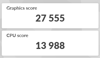

3D Mark Time Spy
27.5k skor
75 derece ortalama / 79 derece max

Paylaştığınız bilgiler için teşekkürler. Donanımınız ve yaptığınız testler bana bazı konularda referans olabilecek değerler. Ben de 4080 kullanıcısıyım ama benim model farklı olduğu için ulaştığım timespy değerleri sizinkinden bir tık yüksek. A4H2O gibi bir kasada bu değerler gayet iyi. Bu arada sistemi gönül rahatlığıyla 1. ayarda kullanmanızı öneriyorum. Bence fark edilebilir bir performans kaybı asla yok. 1mm'lik bombe bence sıkıntı değil. İlerde ramleri değiştirirseniz o da çözülür ama çok gerek yok. Keyfini çıkarın.
