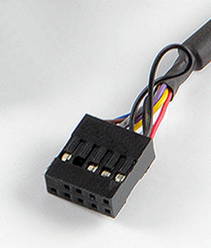

Arkadaşlar merhaba. Power kablosunu uzatmak için bir ek kablo var mı bildiğiniz?
Bu 10 pinli olan ve biri boşta olan tek parça ve ön yüzdeki usbleri bağlamak için kullanıyoruz ya ona benzeyen ama boştaki pin kısmının yeri farklı. Bir ucu dişi olacak diğer ucu erkek. Biraz zorlayarak bağladım çünkü ve içime sinmedi kasa bu şekliyle.
Aradığınız kablonun fotosu varsa çok makbule geçer
Bu mesajda bahsedilenler: @darkaltair
Tabii ki hocam. Şöyle bir on pinli giriş mevcut. Boş olan yeri de yanlış hatırlamıyorsam bu şekildeydi, tekrar bir bakmam gerekebilir. Bir ucu böyle olan ve diğer ucu da bunun şeklinde ancak erkek olan bir kablo ihtiyacım var.
İlginiz için çok teşekkür ederim bu arada.

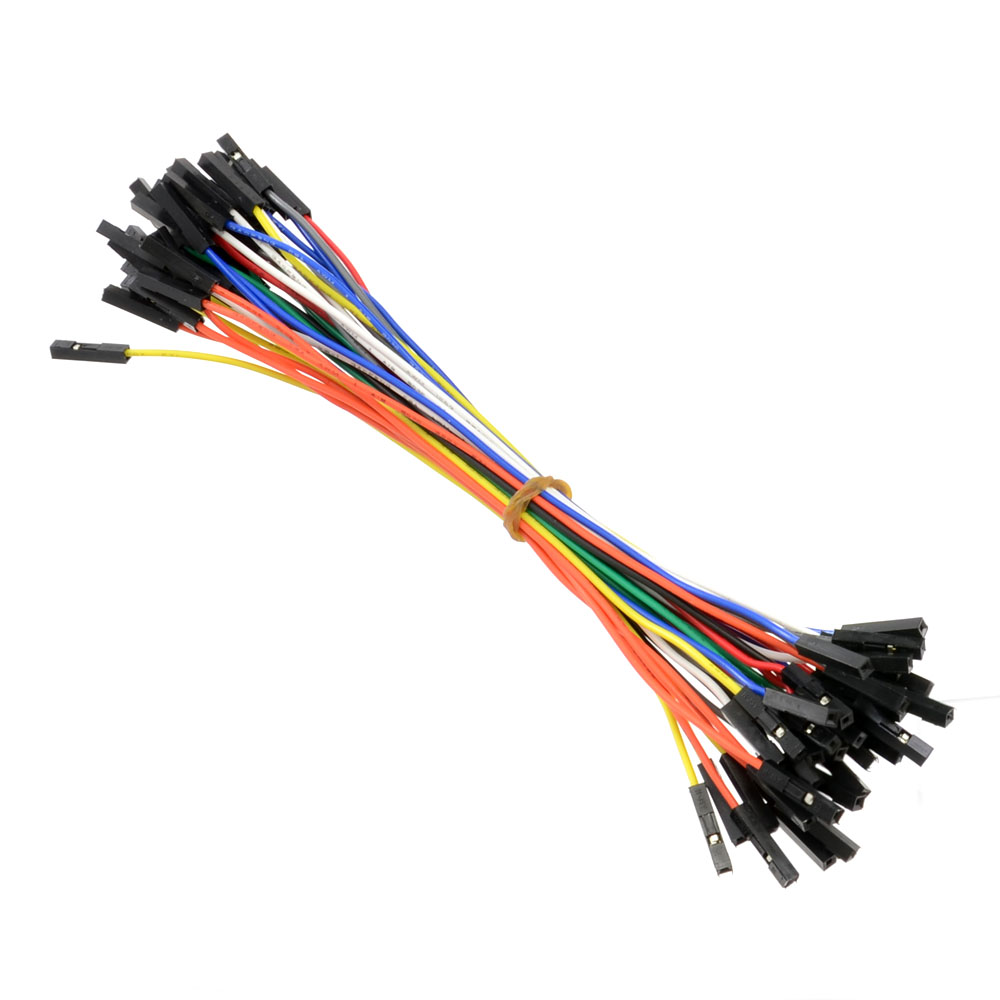

Eğer bulamazsanız dediğiniz kablodan jumper erkek dişi kablo diye aratırsanız işinizi görecektir öyle çok bi fiyatıda yok bu kabloların
Audio kablosu olması lazım bu ama uzatması nasıl olur bilmiyorum..
Hocam teşekkür ederim, en olmadı böyle yapacağım. Çok mantıklı dediğiniz.

Hocam audioya göre boşta olan pinin yeri farklı sadece. Kasanın power bağlantısı benim kasada bu şekildeydi. Anakarta direkt bağladım ve kullanıyorum. Bakayım o vakit benzer bir şey bulamazsam diğer hocamın dediği gibi tekli jumper kablolardan bir şeyler uyduracağım artık. Teşekkür ederim vaktiniz için.

Anladım power reset güç ışığı hepsini birleştirmişler demek, rica ederim. Yardımcı olamadım kusura bakmayın.
Evet hocam, hepsi tek parça audio girişi gibi takılıyor. Estağfurullah, değerli vaktiniz için hem size hem de diğer arkadaşlarıma çok teşekkür ederim. Ne yapacağım konusunda kararsızdım ama buradaki cevaplar ışığında bir şeyler yapmaya çalışacağım:)

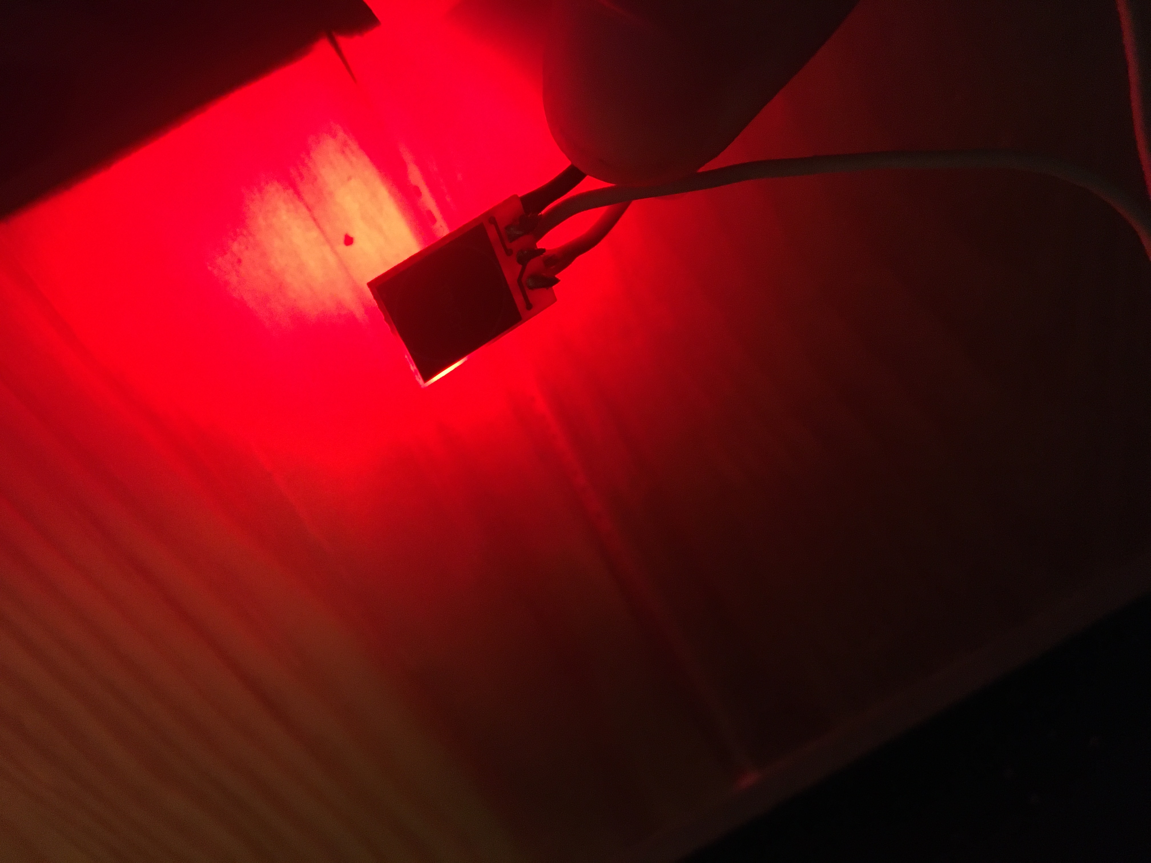

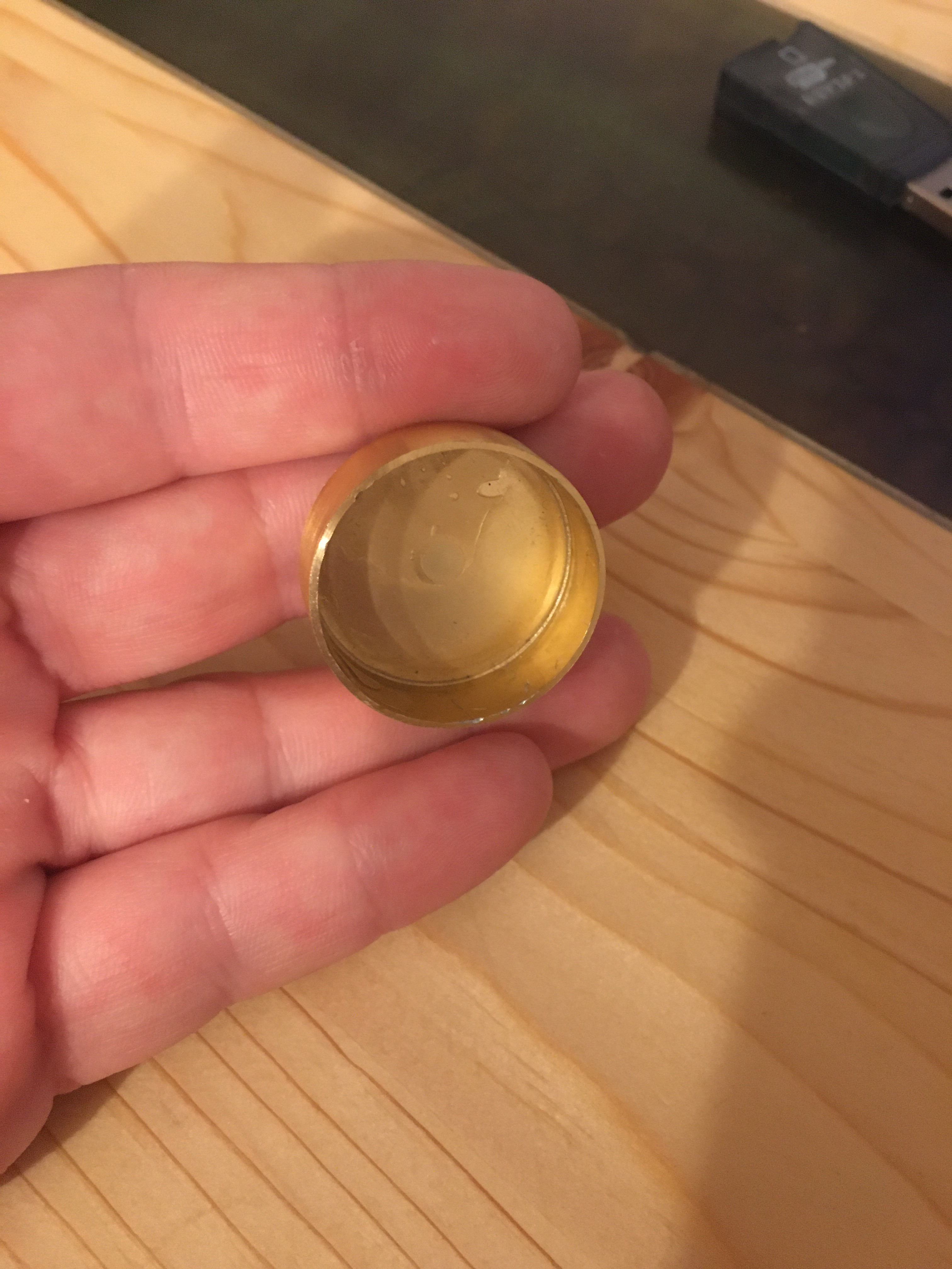

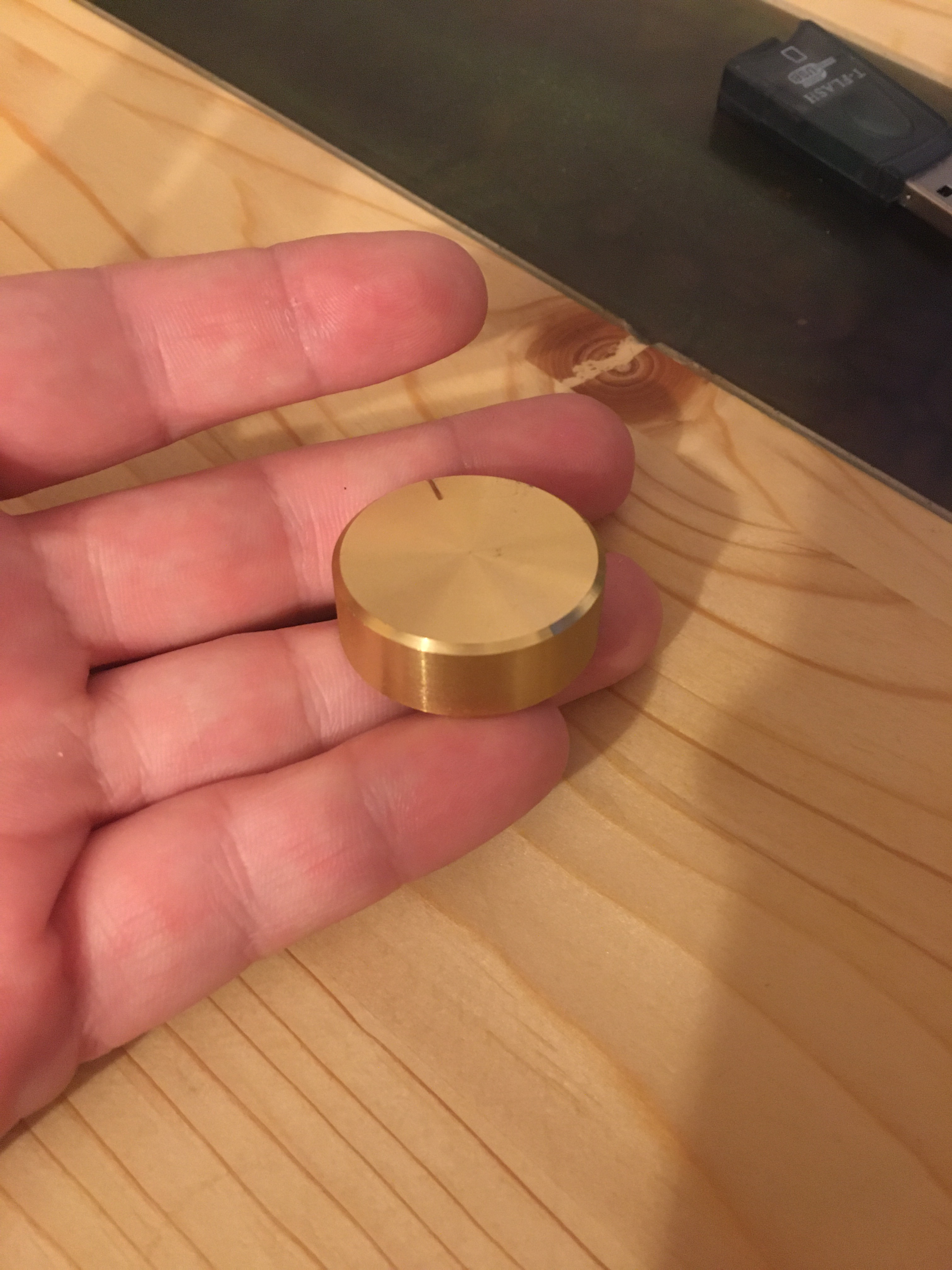

Aşağı yukarı 8-9mm kadar bir yükseklikten algılıyor bu mesafeyi direnç ile ayarlayabilirsin. Ben AliExpress’ten 1 dolara şöyle volume düğmelerinden aldım arkasını boşalttım onun içine koymayı düşünüyorum maalesef değince düğmeye basmış gibi oluyor ama sıcak silikonla mesafeli monte edersem bir başarı olabilir hatta nerdeyse eminim ama bir türlü sıra gelmedi iş güçten. En garantisi plexi yada ahşap ama bu düğmede olur bence bakalım..
< Resime gitmek için tıklayın > şimdilik düğme böyle boşta duruyor ayağımı yaklaştırınca PC açılıyor eheheh
Bu düğmeyide ahşap masaya tam o çapta delik açıp yüzeyle eşit olacak şekilde gömeceğim. Senin durumda kasaya iç taraftan silikonla monte edebilirsen yada plastik bir kısmı varsa elini o bölgeye dokundurduğunda açılacak şekilde yapabilirsin çok şahane olur, görünmez düğme olur yani.
