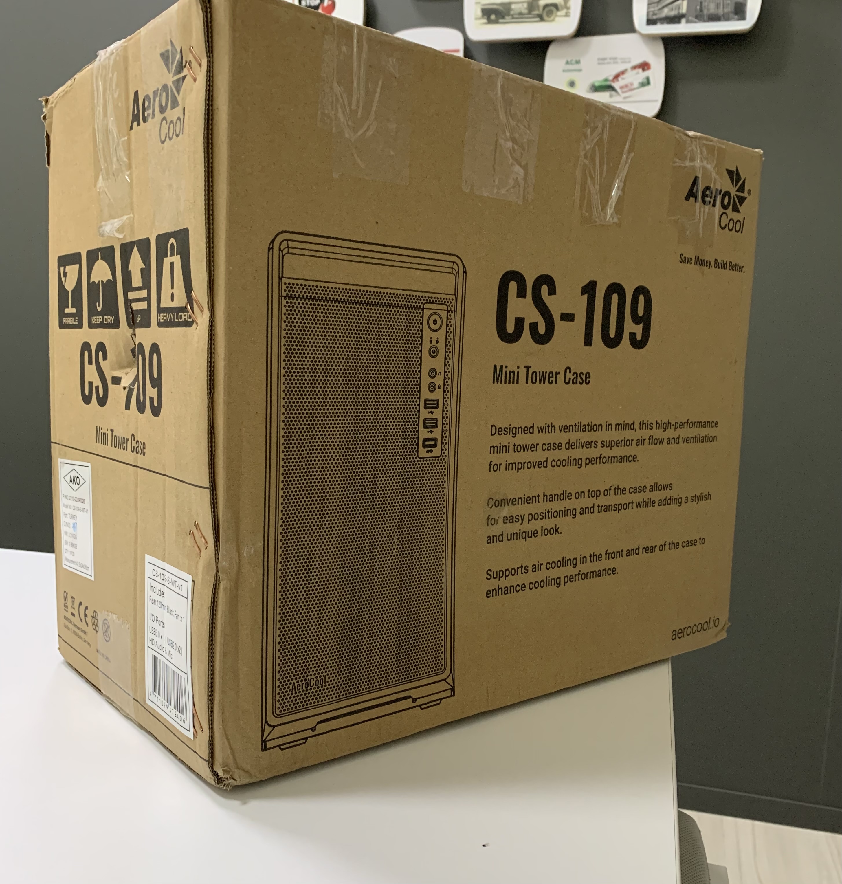

Hocam 250 $ oldukça yüksek bir rakam inşallah dilediğiniz gibi olur. Benim de sipariş vermiş oldu cs-109 geldik kurulumunu yapacağım.

Benim de aklıma düştü. Teknobiyotikte 1046 TL fiyatı var. Open frame'den buna mı geçsem diye düşündürdü ama sanırım cpu cooler bölümünden kaybediyorum. Deepcool AK620 var. Yüksekliği cover ile 159mm, cover'ı çıkarınca 157mm. AeroCool'un web sitesinde de bu kasa için maksimum cpu cooler desteği 156mm diyor.

ak620 sınıfının en iyi hava soğutma ürünü. bende de idcooling se226xt var. 154cm uzunluğunda. kurulumu bitiriyim size yazarın kaç cm kaldığını.

Ayrıca çok küçük santim oynamaları sizin için önemli olmamalı çünkü cam ile kasa arasına böyle bir vida ucundaki gibi somon atarsanız 3-5 milim oynamayı tolere edebilirsiniz. O vida zaten cs109 tamper camı sıkıştırma vidası.

Temperli cam dediniz de teknobiyotikteki ürün, iki tarafında meshimsi olan modeli. Sizdeki cam modeli sanırım. Temperli cam yada mesh yan bölümünde bağlantı noktaları vida şeklindeyse m3 m4 vidalar ile kapak/cam - kasa arası bir miktar boşluk ile çözülebilir sanki

ewt hocam onu atlamışım benim dediğim tamperli cam, yandan vida olacağı için kasa ile cam arasında 0.5cm bi boşluk ile olay çözülür. Metal yan panel alınacak ise bu dediğim maalesef olmaz. Onuda şöyle çözersiniz. camlı-camsız 2 versiyonunda da cam deliği var, kasada. Dökümcüye yada sac lazer kesimciye giderek oraya metal plaka kestirip vida yerlerinden monte edebilirsiniz. Fakat ben olsam tamperli cam olanı tercih ederdim satın alırken.
