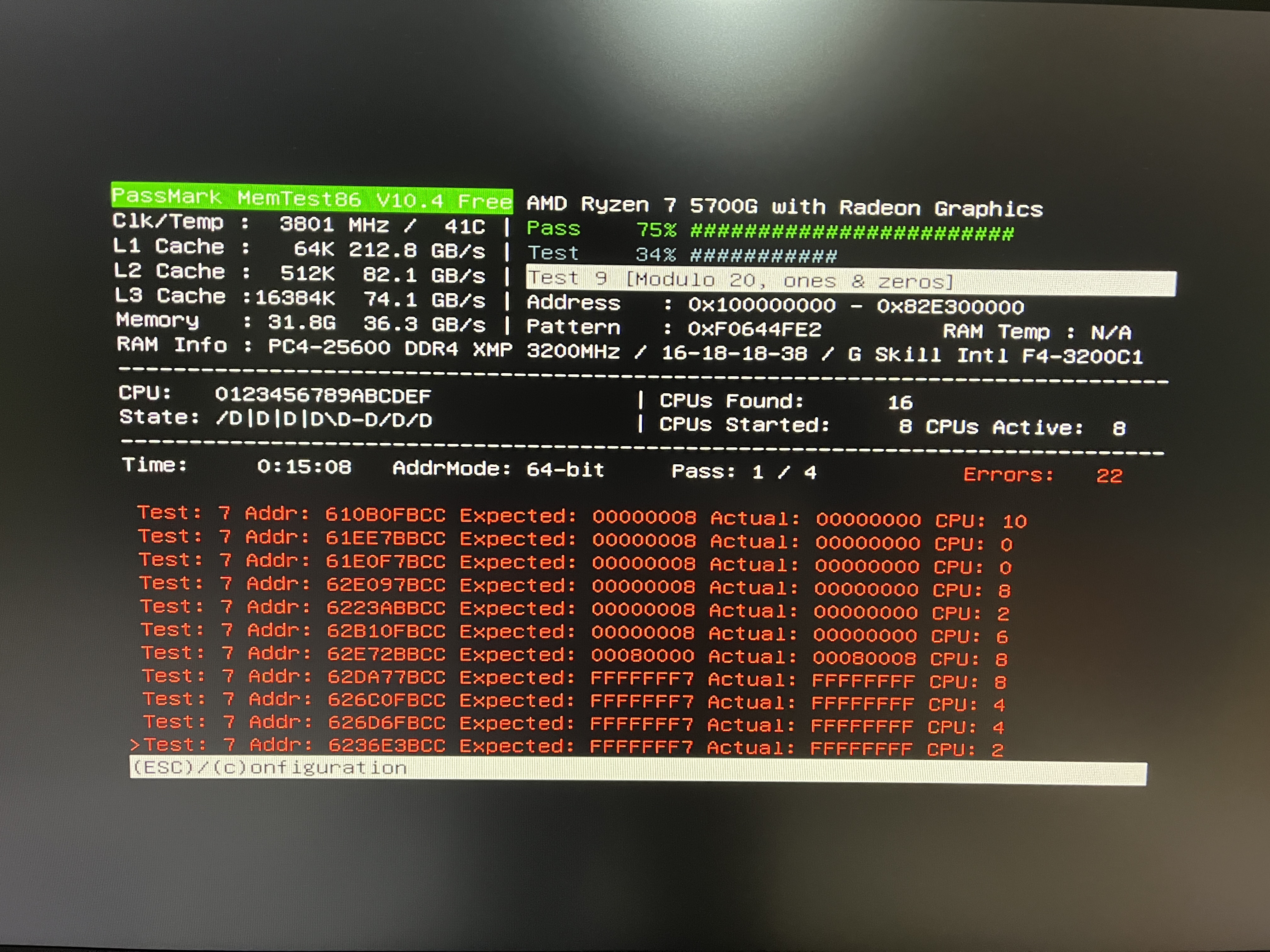

Arkadaşlar merhabalar, bir konuyu danışmak istiyorum.
Amazon’dan gskill aegis 2x16 gb 3200 MHz cl16 ram aldım. Oyunda mavi ekrana düşünce memtest’e sokayım dedim. Test şuan devam ediyor ama resimini eklediğim tür hatalar verdi.
Sağlıklı bir ram hatasız testten çıkmalı mı.
Şuan kullandığım ramler sorunlu mu.
İlk kez kullandığım için bilgi almak istedim.
2 yıl
Evet testten yeşil PASS yazısıyla çıkması gerekiyor. Ram'lere ekstra bir overclock işlemi yapmadıysanız yüksek ihtimalle ramler sorunlu. Tek bir hata bile testin fail olmasına sebebiyet verir ve ilk hatadan sonra testin tamamlanmasını beklemenize gerek yok. Bir sorun var.

Orijinalden alıntı: Mesut91
Sadece xmp ayarı açık. Sanırım ramler sorunlu. Amazon’la iletişime geçeyim.
Teşekkür ederim sağolun.
