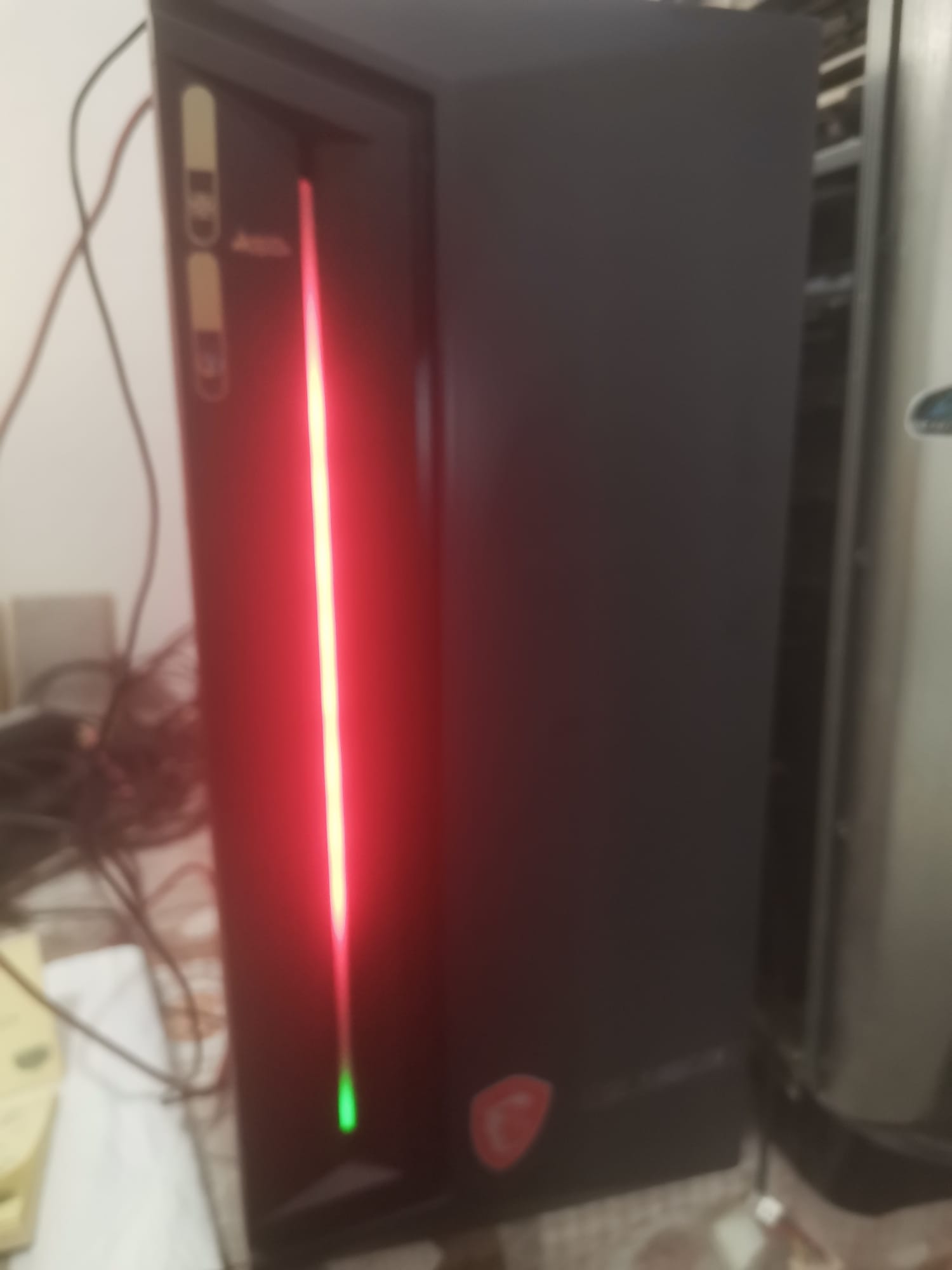

Dun bir mesaj gordum simdi bulamıyorum onu bilgisi olan varsa islemin adını tam net verebiilir mi?
Arkadas onu full kapalı kasasına reklamcıya gidip laserle mi ne guzeldelik acıtıp mesh yapmısGoruntusunu de koymus.50TL de para vermis.
Bu islem icin ne gerekiyor?Laser mi baska birsey mi o mesajı gorseydim soracaktım arkadasa, yani onu tamamen kapalı plastik olan kasama mesh yaptırmam icin hangi islemi yaptırmam gerekiyor.Hangi malzeme lazım atıyorum 3d print mi laser mi vs mi?Nerede yaptırabilirim?
Simdiden tesekkurler
2 yıl
Reklamcılardan plexi kestirebilirsiniz.
Cadcut.co'dan plexi veya metal bir çok çeşit var. (Çizim gerekli)
3d print için kasa modelini verirseniz internette kasanın çizimi mevcutsa isteğinize göre özelleştirip baskı alabilirim. Mevcut değilse ve gerçekten elzemse kargolarsınız, önce normal kasayı çizip sonra isteğinize göre özelleştirebilirim.
Dediğinizi lazer olma ihtimali yüksek ancak lazerlerde çeşit çeşit. Gördüğüm kadarıyla kasanın ön tarafı düz bir yapıda değil. Her lazer kesemez. Biraz uzaktan kesebilmesi lazım
