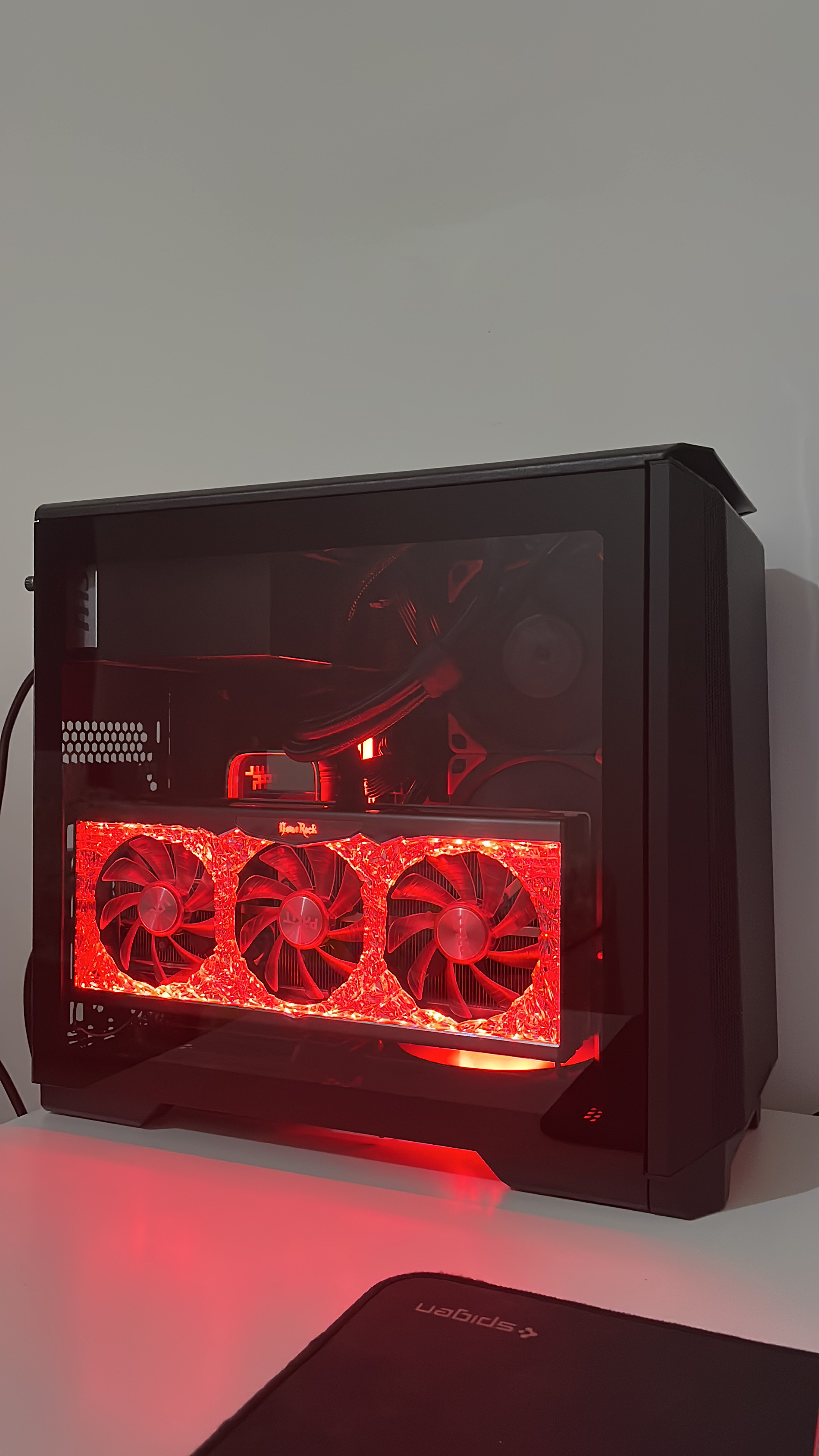

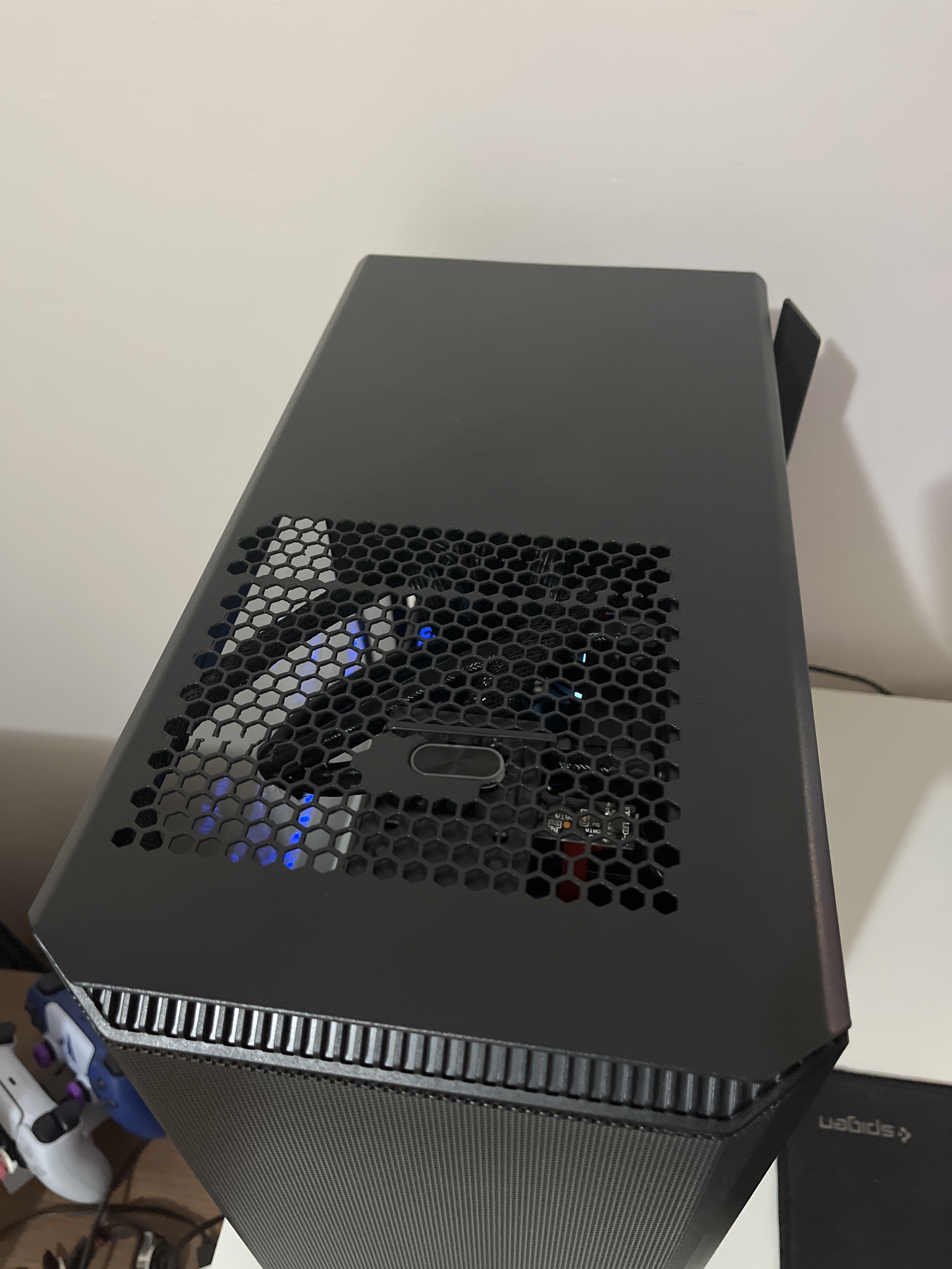

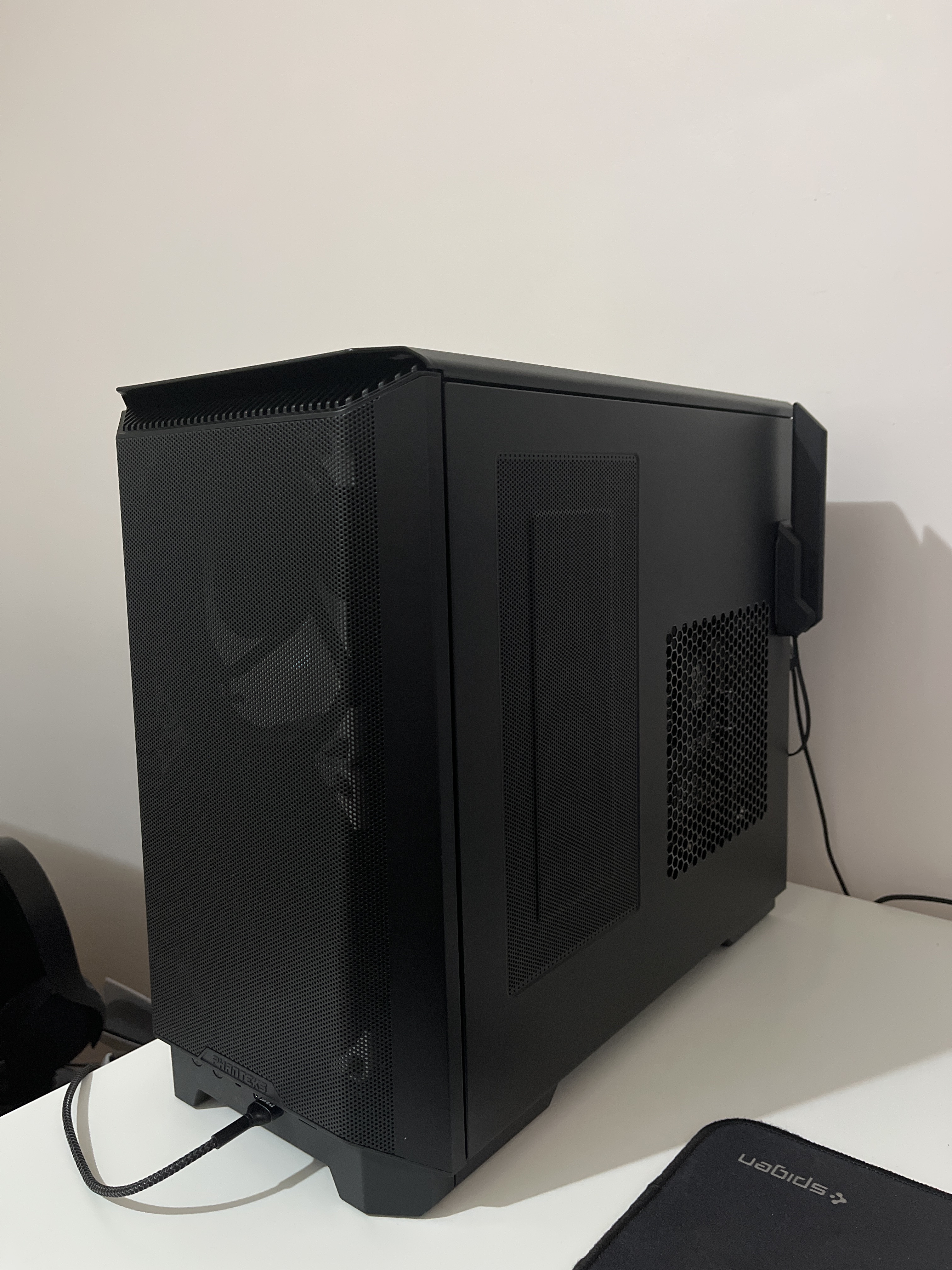

Phanteks P200A kasama ufak bi güncelleme yaptım. Önce Deepcool LS520 SE AIO’ya 2 adet Noctua A12 aldım. Kasamda bir tane NOCTUA olmayan fan kaldı. Onuda değiştireceğim nasip olursa. İkinci olarak da kasanın üstünü ve yan kapağı petek ızgara yaptırdım. Aslında ilk hedefim PSU tarafını açmaktı üst kapakta. Ancak malzeme makineye dayanamayınca yarıda bırakmak zorunda kaldık. Yine de PSU ya binen sıcak havayı üstten atmış olacağız. Fan takılır mı diye baktım ancak AIO hortumları engel oluyor. Şimdilik fan düşünmüyorum oraya. Belki 92mm takılabilir. Yan kapağın açılmasıyla da oraya bi adet M2 SSD takacağım sıcaklık sorunu olmayacak bu şekilde oradan da hava çıkışı olmuş oldu.

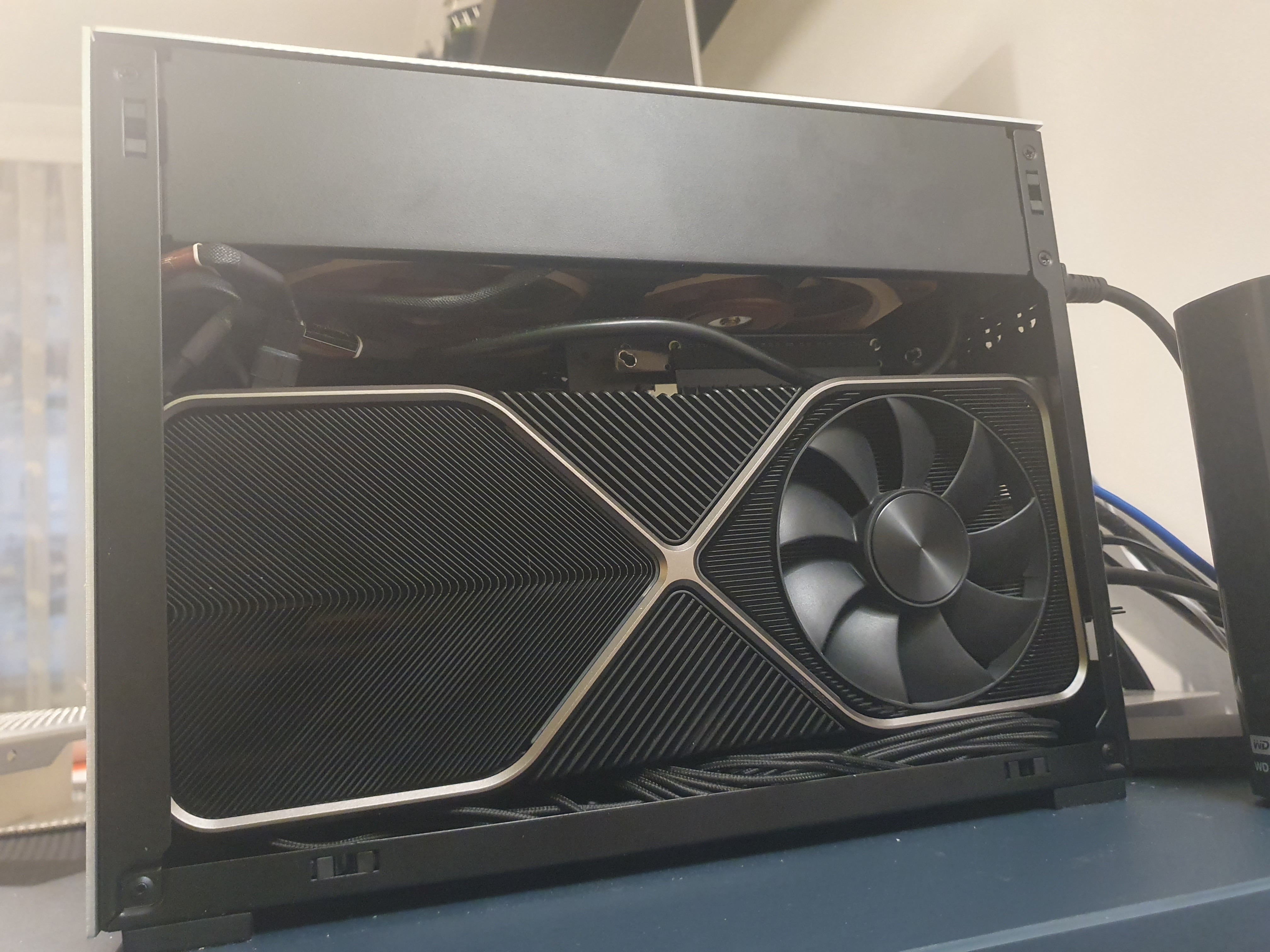

Arkadaşlar uzun süre sonra merhaba. :)
Yaklaşık 7 senedir GTX970 kullandıktan sonra kart beni bırakmayınca ben onu bıraktım ve RTX 3090 FE modeline geçtim.
A4-H2O kasaya ucu ucuna sığdırdım.
Önerileriniz var mı acaba hava akışı ve termal değerler için? İş yoğunluğundan tam test yapamadım ama 28 derece oda sıcaklığında Superposition benchmark 4K ayarında 68 dereceyi gördü, VRAM ise 100 derece. 13700K ile birlikte kullanıyorum.

@ufuks36 @Jarmusche Ice Dragon termal padlerden sipariş ettim 3090 FE için, tavsiyeleriniz için teşekkürler. Aslında GPU çekirdeği bayağı serin çalışıyor ama VRAM'ler ısınıyor, büyük ihtimalle doğru pad kalınlığı kullanılmadığı için.
SFF sistemimde 600 Watt güç kaynağı olduğundan, yedekte duran Mastercase Pro 5 kasa ve RM750x PSU ile sistemi bir daha kurup güç ve performans testlerini yaptım. 3090 FE 350 Watt civarında dolaşıyor tam yükte ki çoğu oyunda, VSYNC açtığımdan tam kullanıma ulaşmadı bile. 13700K ise PCore 5.4 ECore 3.9 Ghz olacak şekilde 200 Watt civarı güç çekiyor, 30.5K aldığı Cinebench R23 testinde. Sanırım SF600'ün bayağı bir suyunu sıkacak, ancak düzgün SFF PSU olmadığından bir süre daha dikkatlice kullanacağım.
Bir diğer konu da, 3090 blow-in fanlı olduğundan direkt PSU'nun arkasına ve anakartın arkasındaki M.2 ile PCI-e kablosuna sıcak hava üflüyor. Bunun önüne geçmek için o yerleri komple kapton bant ile kapatmayı düşünüyorum.
