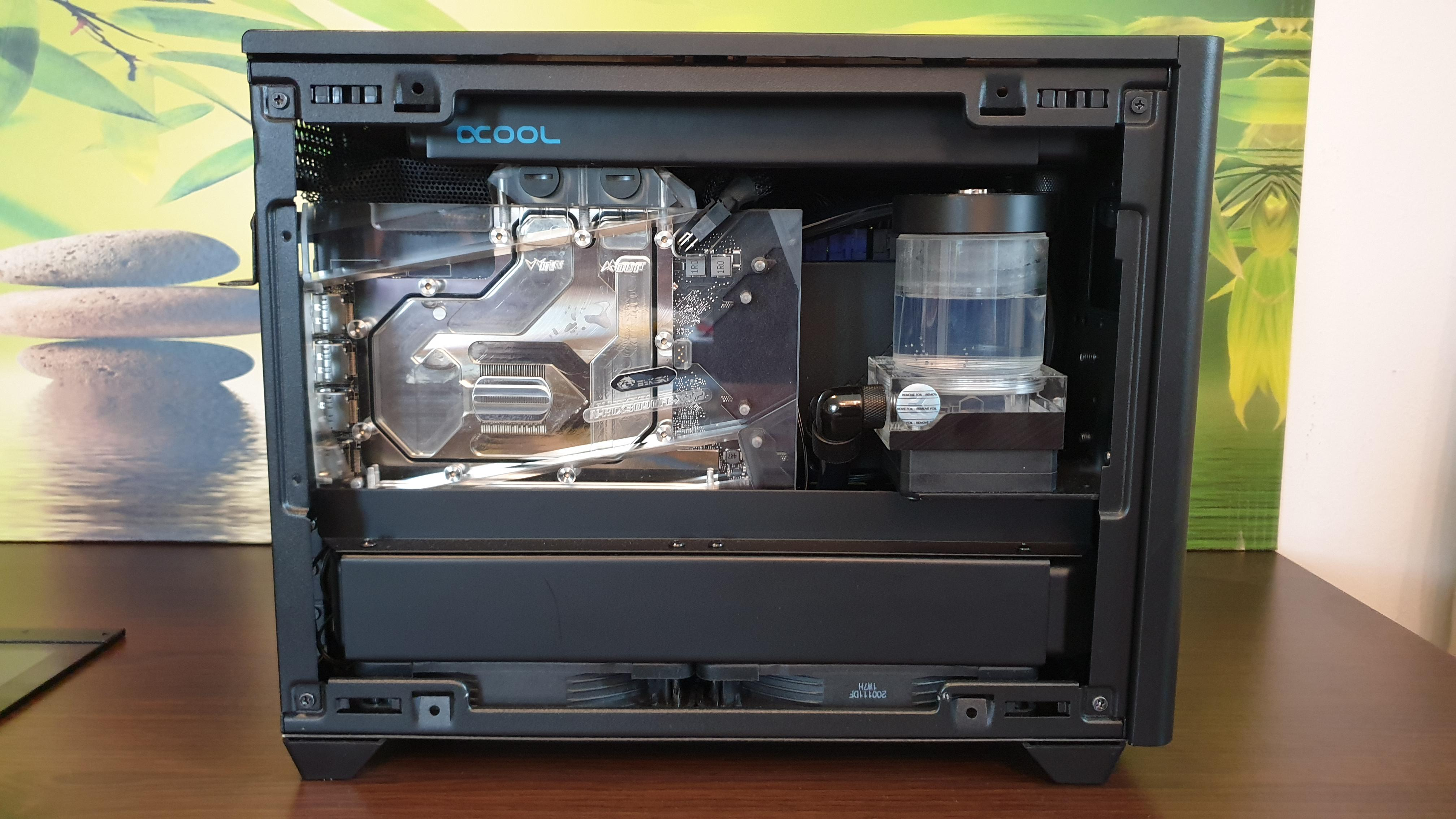

Tahmin edebiliyorum...özellikle bumkadar küçük bir kasada işkence olmalı... Soft yine bir derece, hard tube hiç yapılmaz açıkçası... Fakat radyatörde braz daha kalın ama düşük fpi bir ürün tercih edilebilir..
Gerçi ne kadar kalın kullanılabilir ama 40mm de 10fpi ürünler var.
Nr200de gördüm geçenlerde... Foto ekliyorum..alphacool sanırım... < Resime gitmek için tıklayın >
