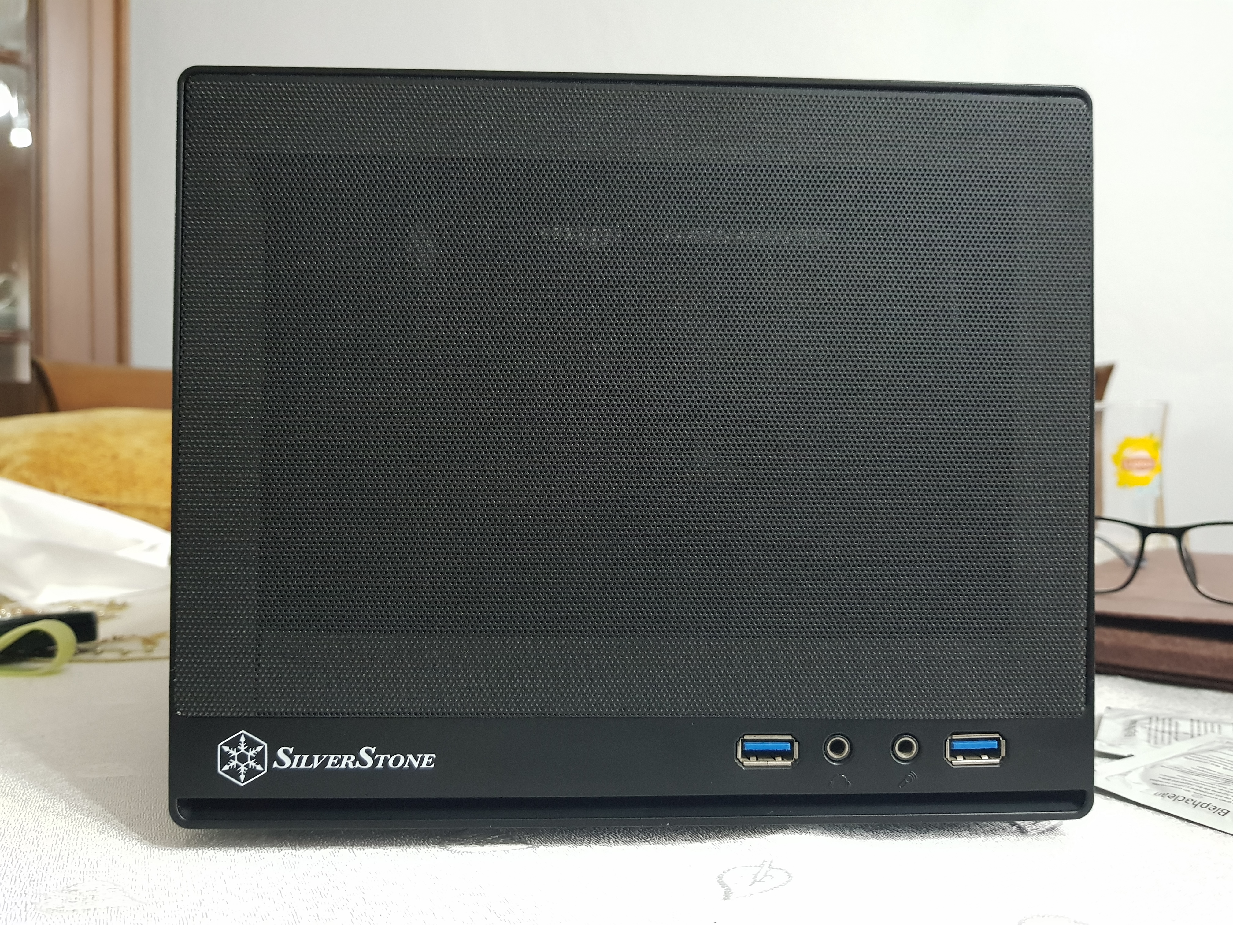

Kullandığım kasanın önü mesh değil. Isınma sorunu yaşıyordum. Arkadaşımın evinde onun elindeki fan ile arkaya egzoz denemesi yaptık ve etkisi oldu. Daha sonra ön paneli söktüm. Yurt dışından çift katmanlı filtre sipariş ettim. Radyatörü çift fanla intake olarak destekledim. Bu şekilde egzoz fanın esprisi kalmadı. Deneyimim bu yönde. Ara sıra öne orjinal pleksiyi takıyorum, sıcaklık ortalama 12 derece artıyor. Dün Prime95 ile iki ayrı test yaptım. Senaryoların birinde 72 diğerinde 85 dereceye çıkıyor sıcaklık. Aida64 ile 66, ön taraf kapalı olunca 75 derece.
Düzeltme: Ayrıca güç kaynağını egzoz olarak kullanıyorum ama sistemi yüke sokacak bir durum olmadığı için fanlar devreye girmiyor. Bu konuda elimdeki Corsair VS550 psu iyi iş görüyordu. Hem çok sessiz hem de fan sürekli pwm olarak çalışıyordu.

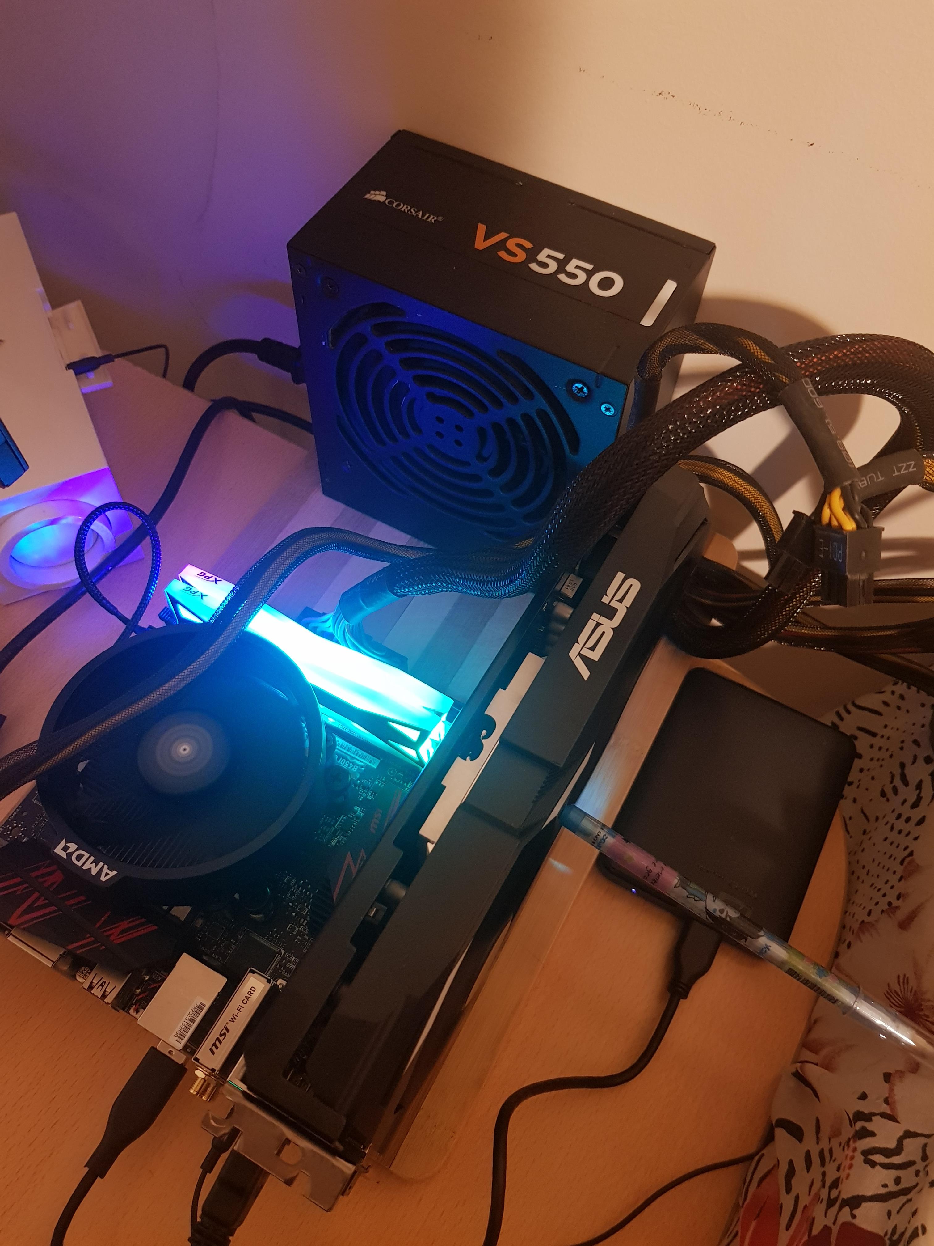

Evimde Mini-Itx kasasız psu'suz pc kullanıyorum. çok verimli performanslı çalışıyor
ekran kartını deneme amaçlı taktım. günlük kullanımda bir hayli başarılı,
i3 - 7100 cpu
16 gb ddr4 2400 ghz hyperx ram
250gb Nvmw Samsung 960 Evo
Fansız Psu
GTX 1050 ekran kartı (kullanmıyorum )
GPU desteğine dikkat, ef-sa-ne

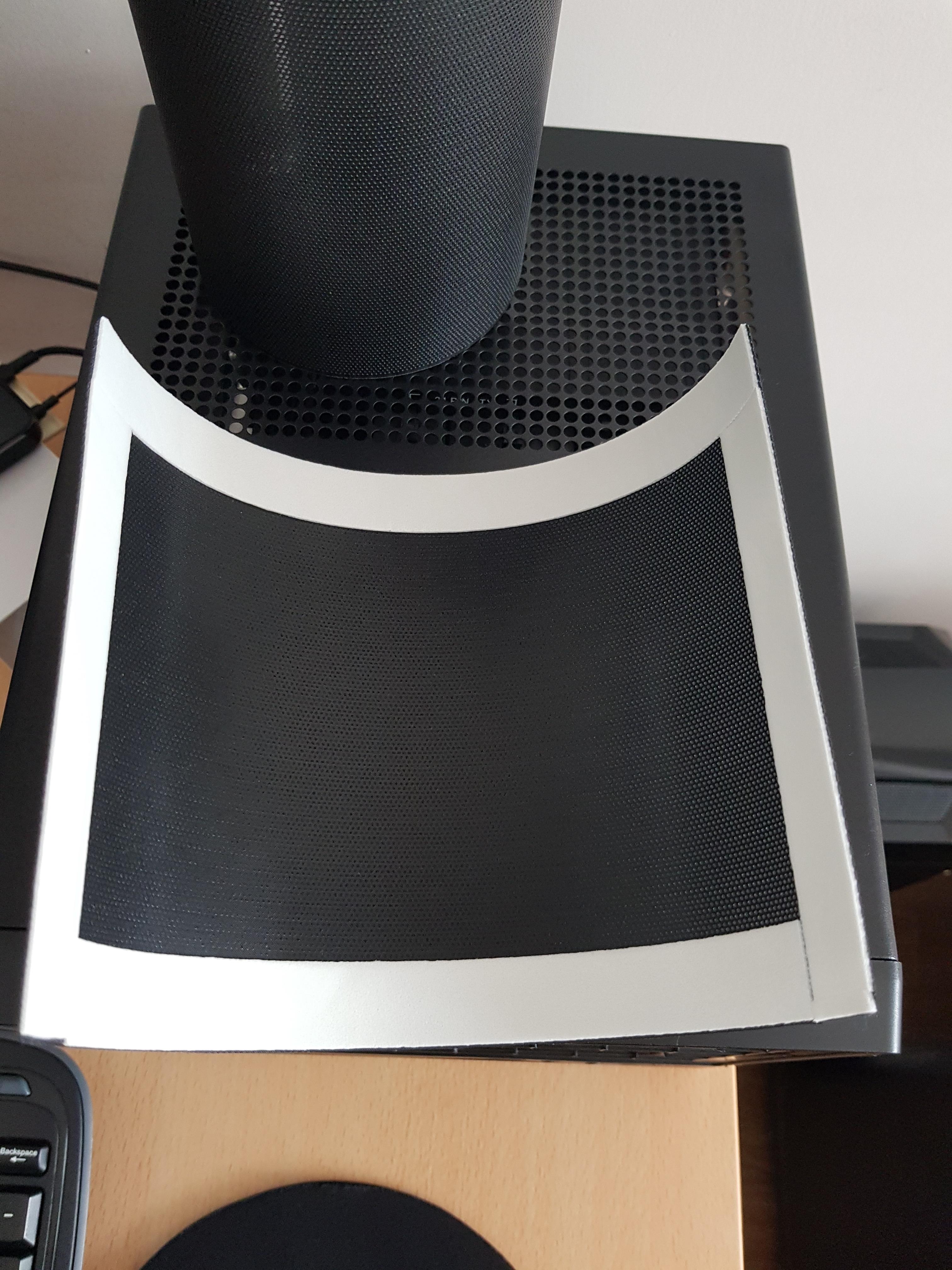

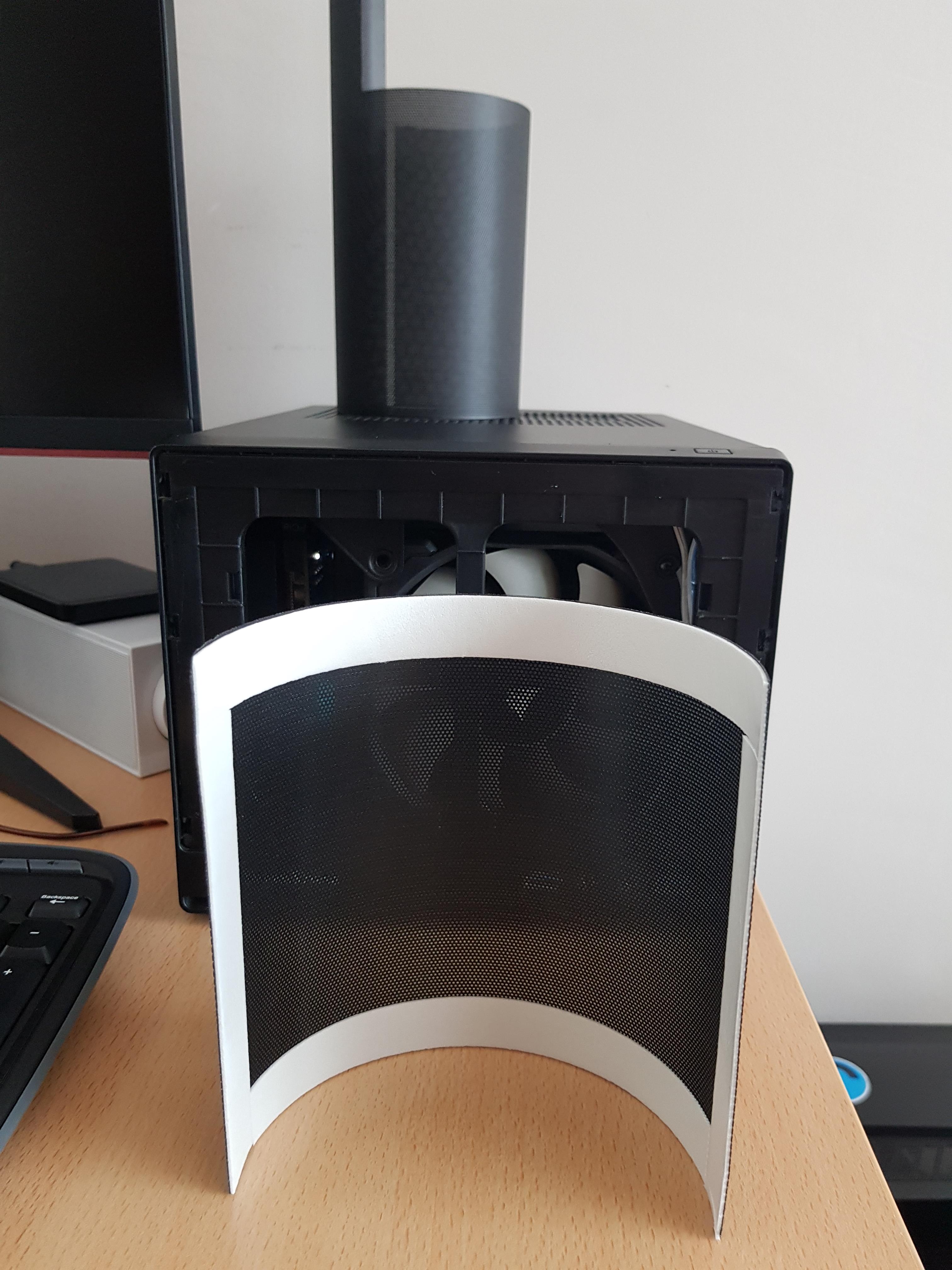

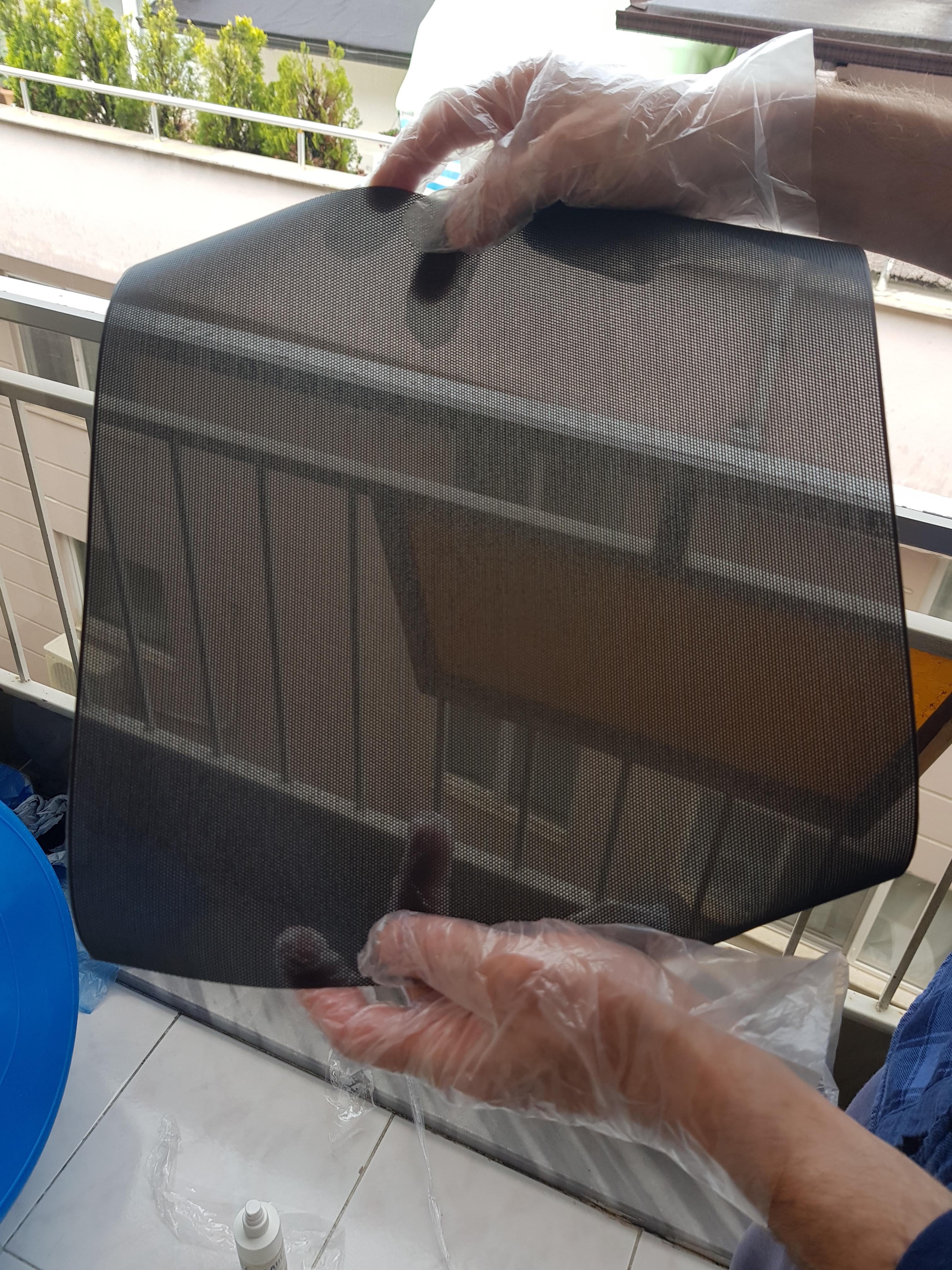

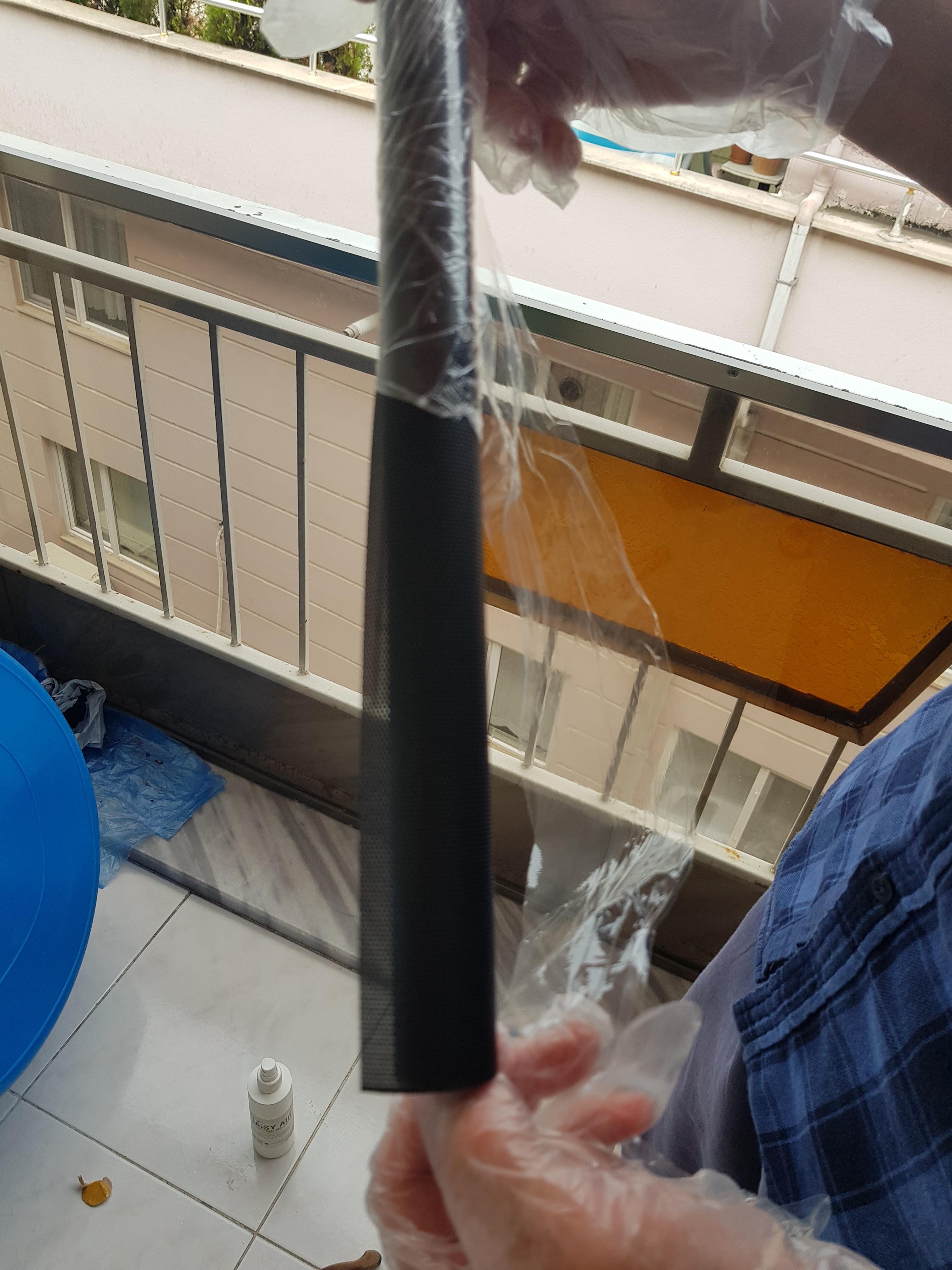

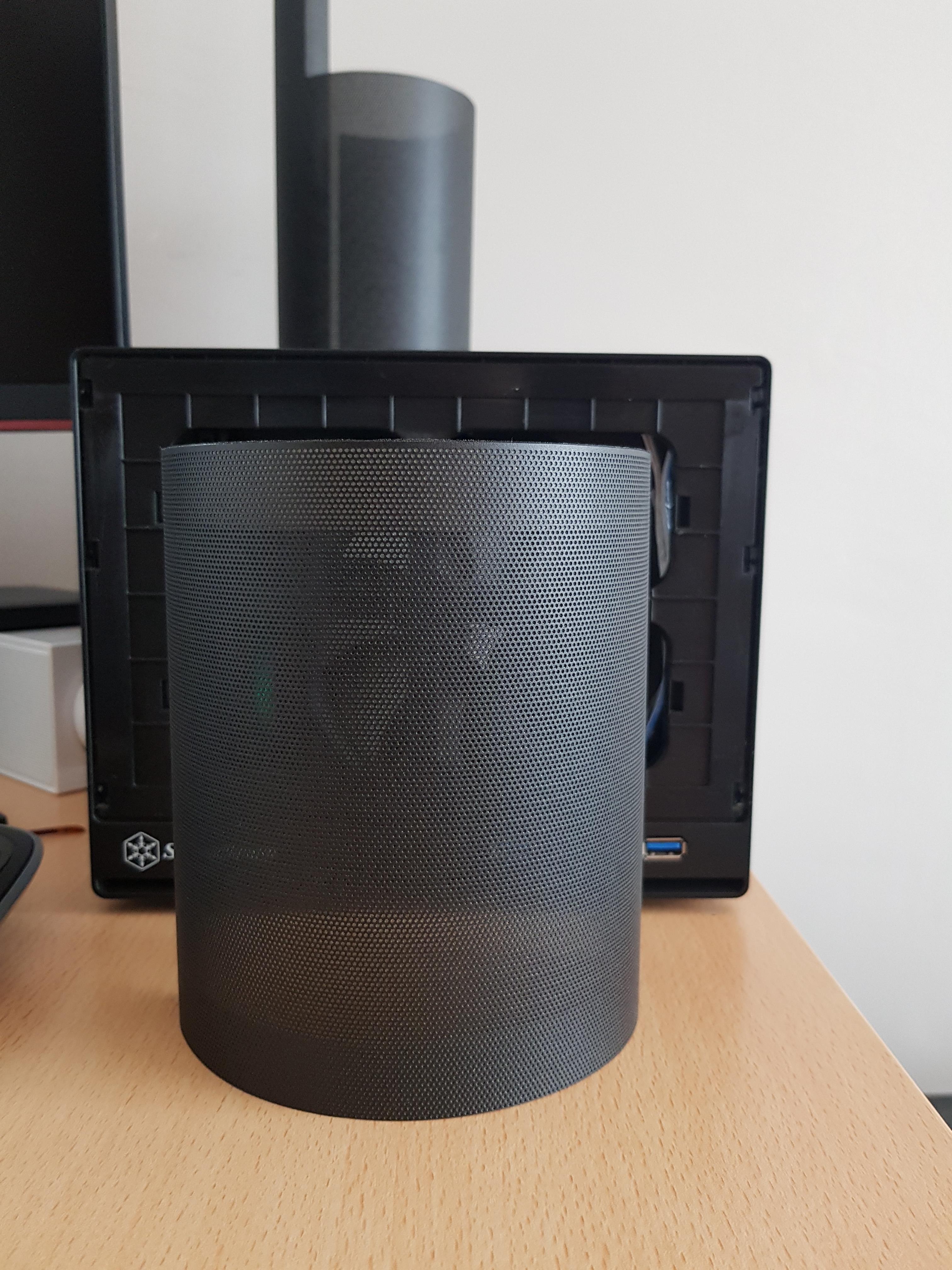

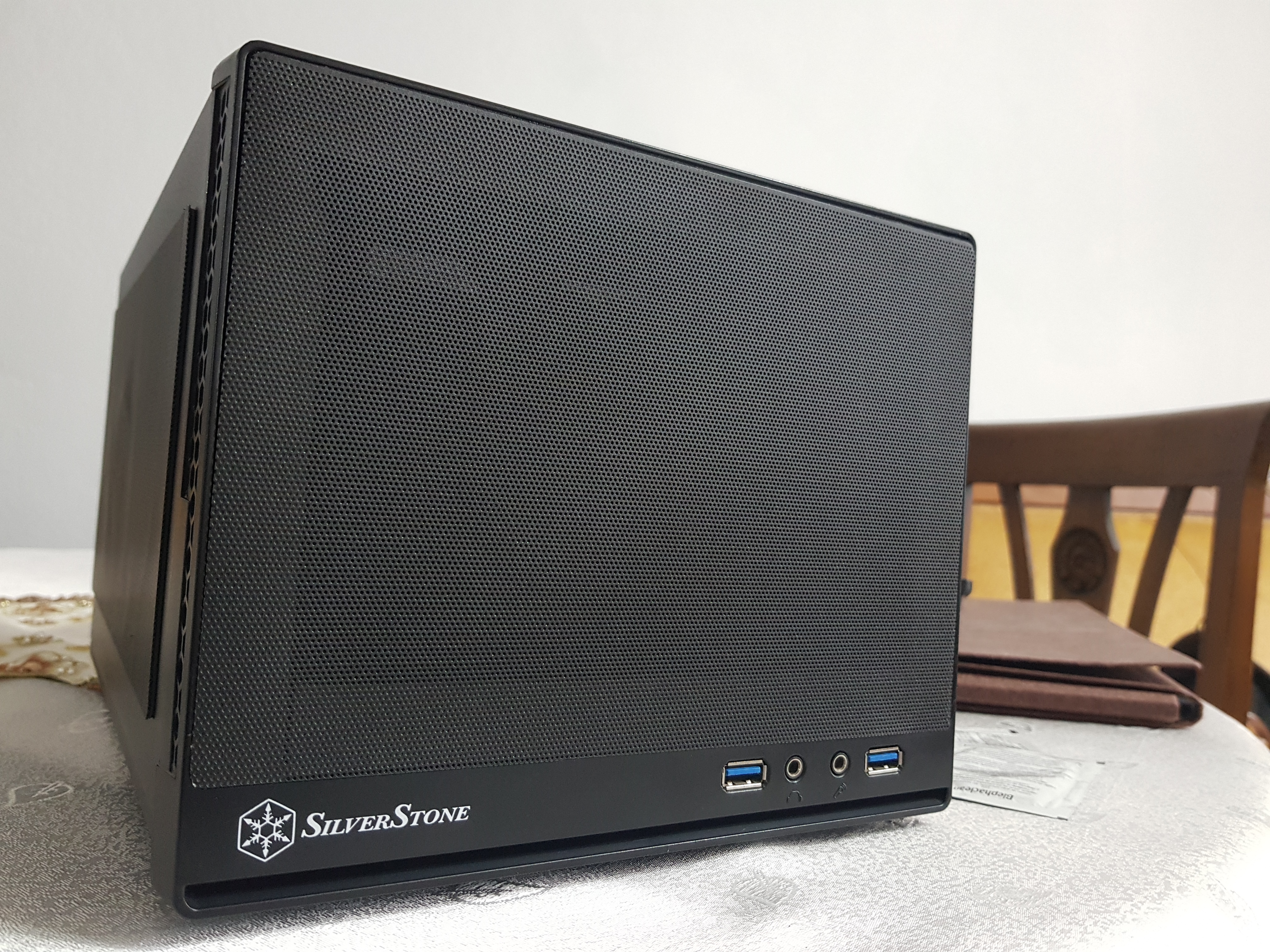

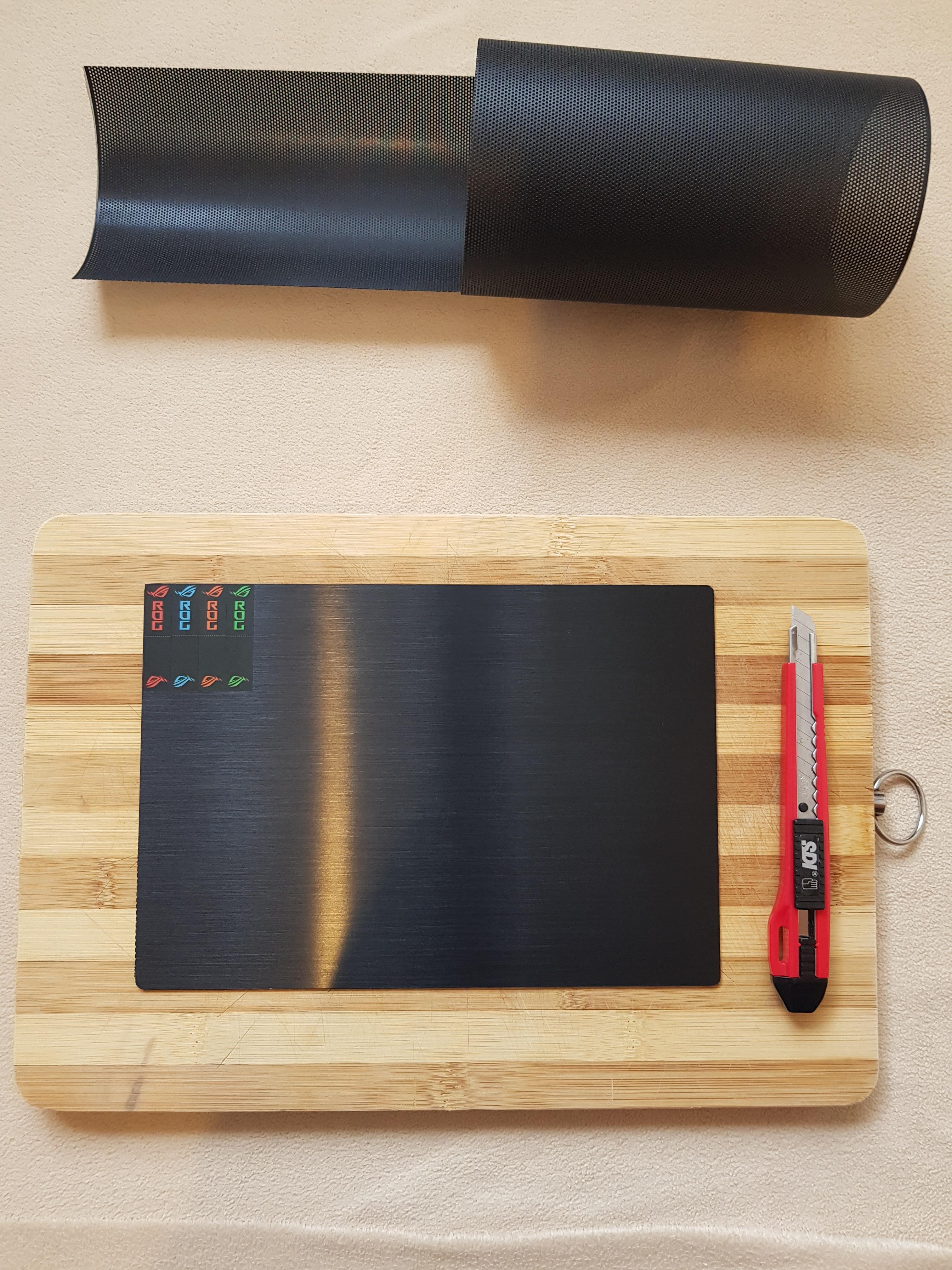

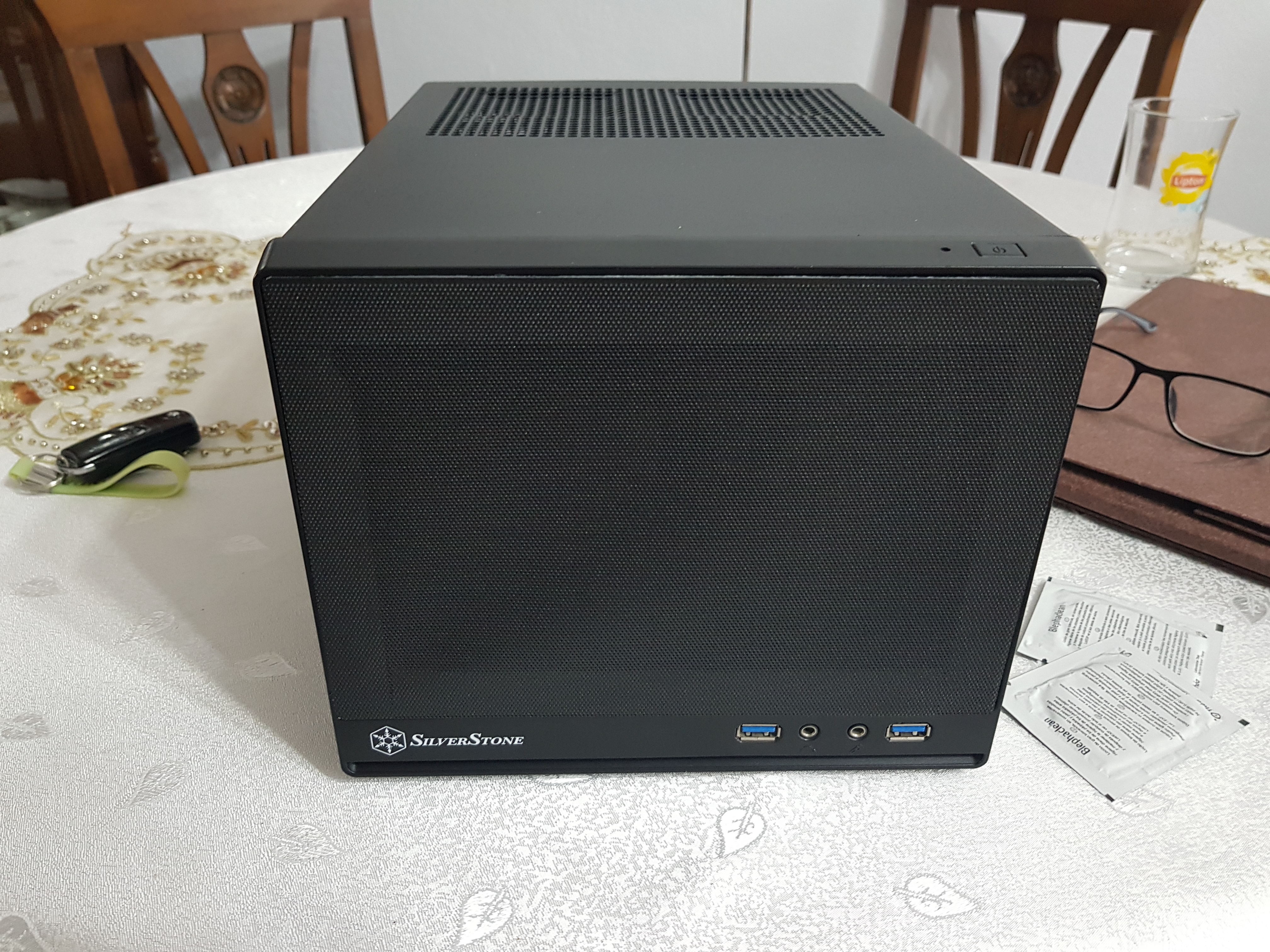

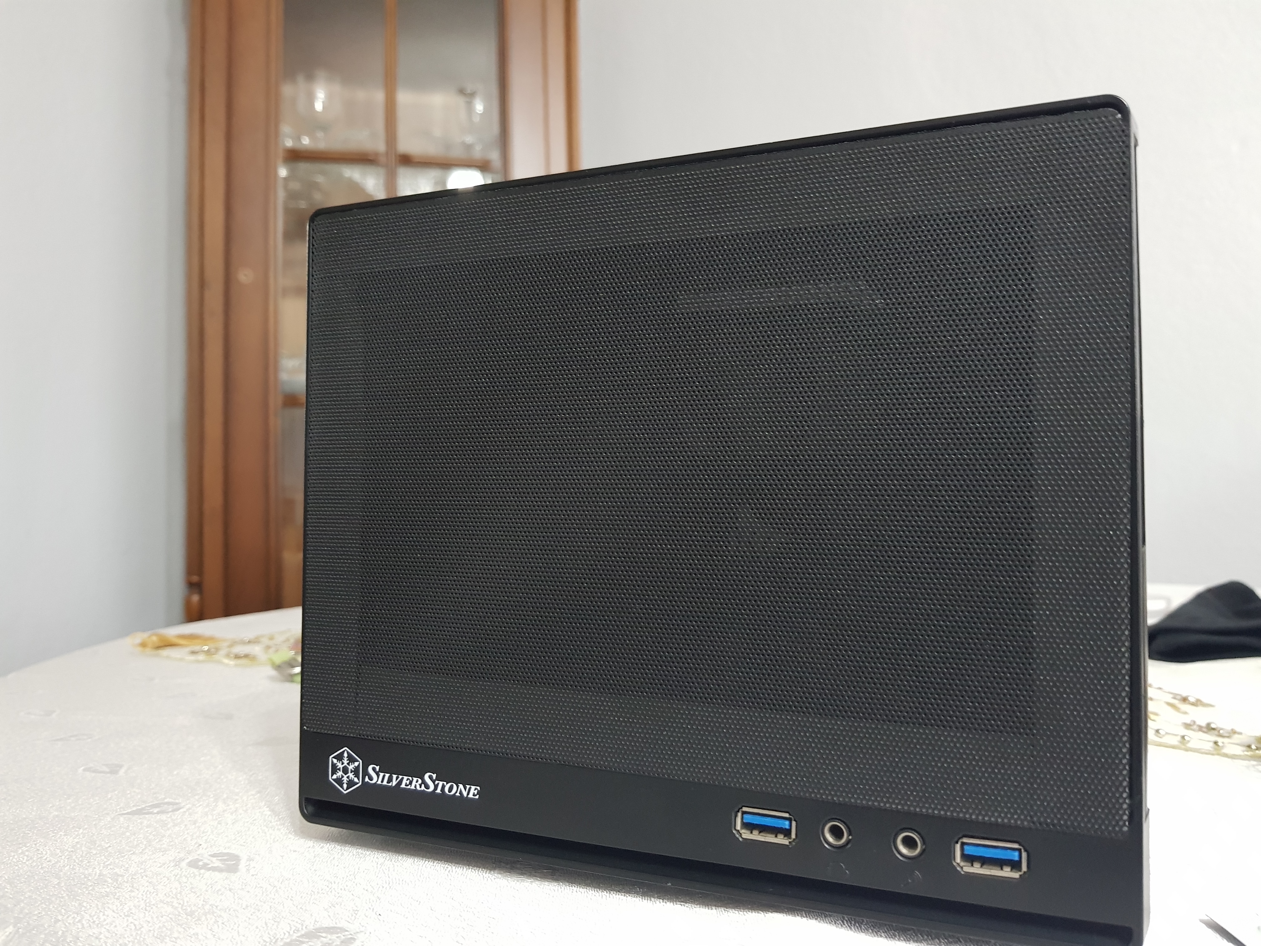

Silverstone SG13'ün ön tarafındaki plastik plakayı hava sirkülasyonu için çıkarıp çift katmanlı kaliteli toz filtresi ile değiştirdim. Önce para bandı diye tabir ettiğimiz banta benzer ince çift taraflı bant ile işlemi yapmaya karar vermiştim ama kasanın ön tarafı dış yüzeyden 2 milim içeride. Orjinal kapakla aynı yüzey sıfırlaması için köpük çift taraflı bant kullandım.
< Bu mesaj bu kişi tarafından değiştirildi dhKARACAN -- 2 Haziran 2020; 4:42:25 >
Bu mesaja 3 cevap geldi.
Güzel duruyor hocam elinize sağlık. İlk fotoğraftaki ruloyu sigara zannettim başta. :)
Teşekkür ederim hocam.

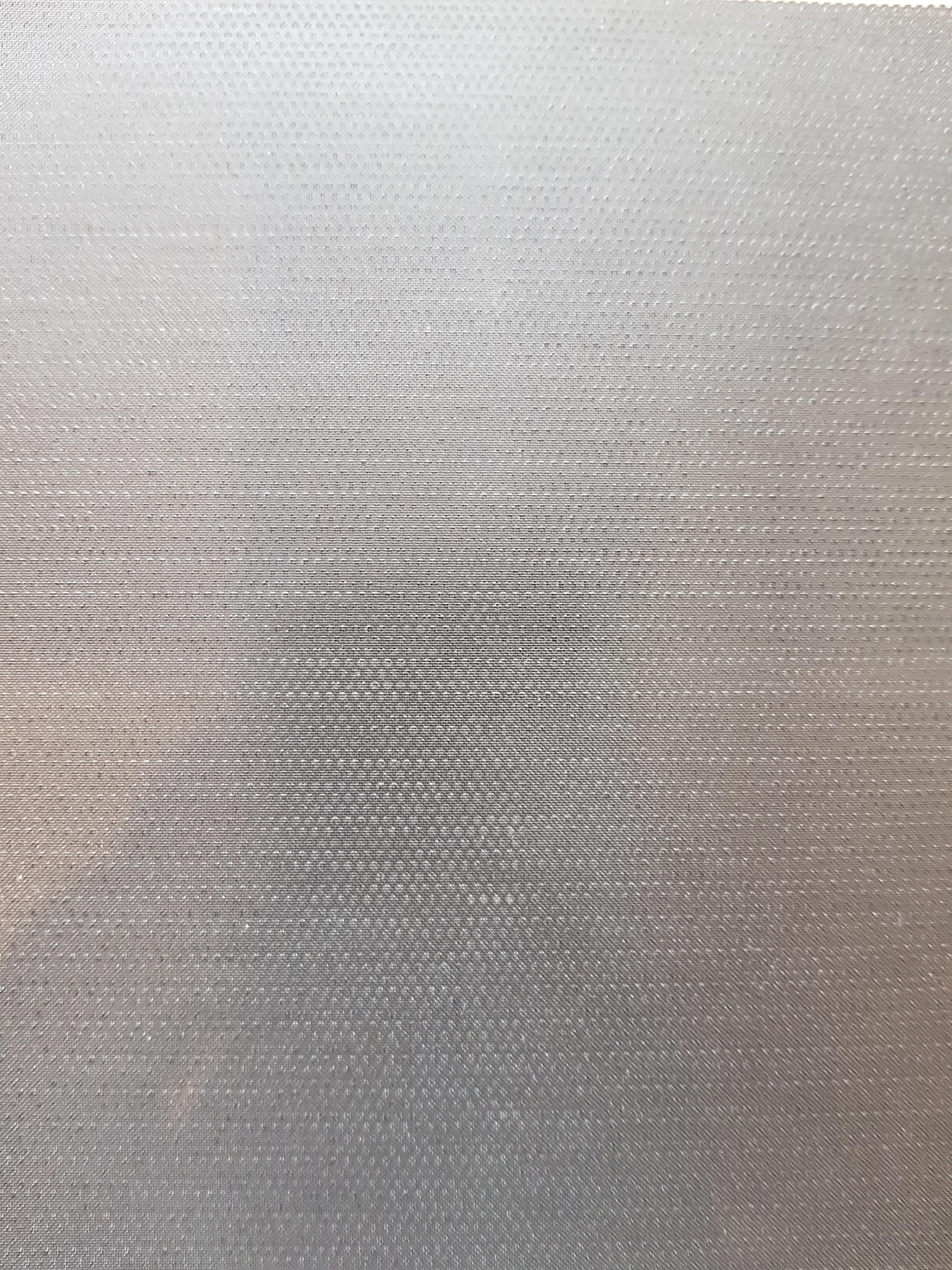

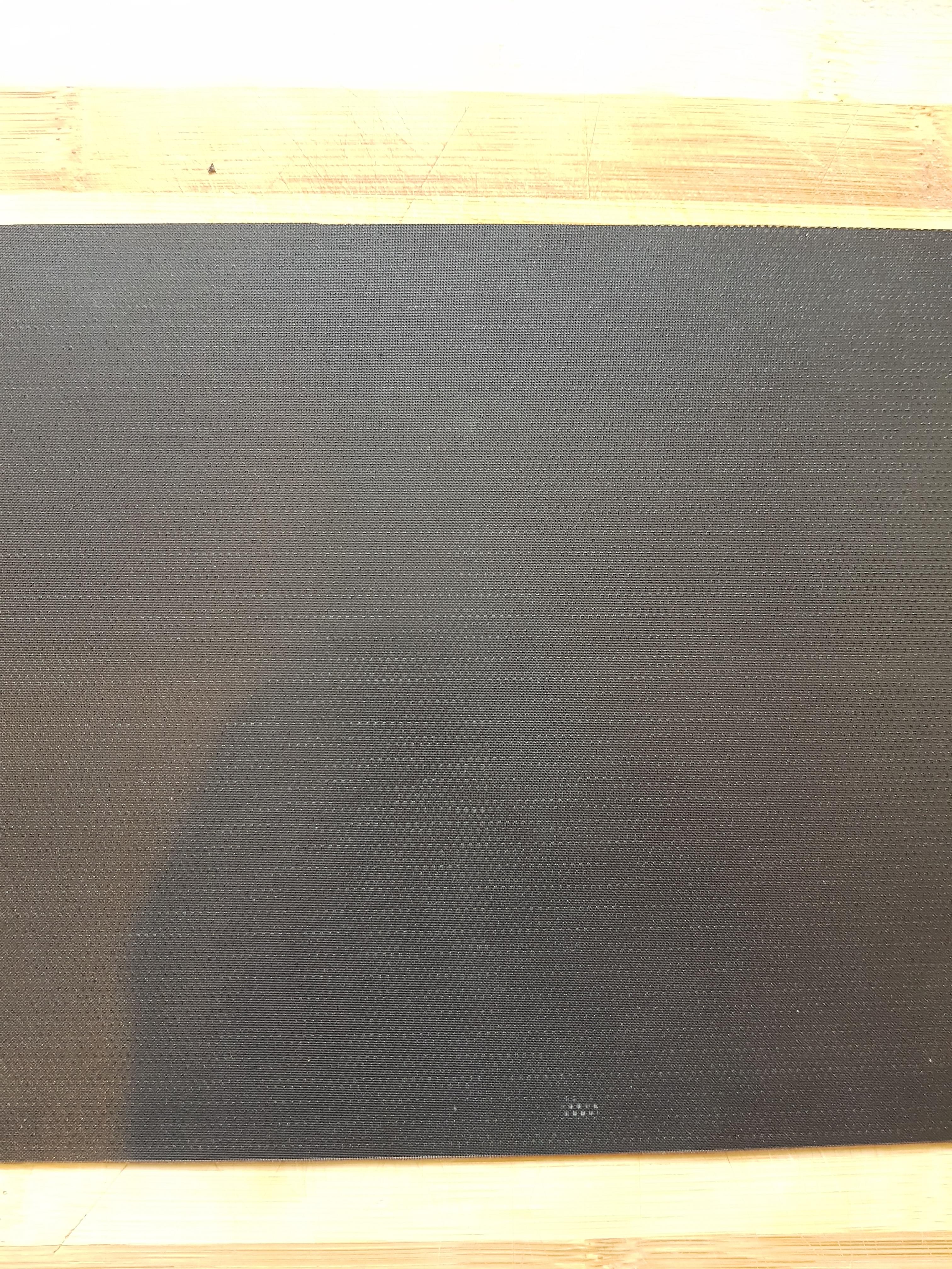

30x30 Örgülü Toz Filtresi
Ürün beklediğimden iyi çıktı, çok sevindim.
Kasa ile ilgili yaptığım tüm işlemleri elimden geldiğince detaylı paylaşmaya çalışıyorum, merak salanlara fikir verir, yardımcı olur diye. Bu işler değişik bir hobi haline dönüyor bi süre sonra :)
Bu arada Çinliler kargo ve paketleme konusunda iyi iş çıkarıyorlar. Sanırım virüs sebebiyle yurt dışı alışverişler ve gümrüklerin yükü de azaldı. 19 Mayıs'ta sipariş vermiştim bu ürünü. Dün eve teslim edildi. Türkiye'de böyle ürünlere ulaşamıyoruz.
Hocam hissedilir ısı farkı var mı? Test ettiğiniz verileri paylaşır mısınız?

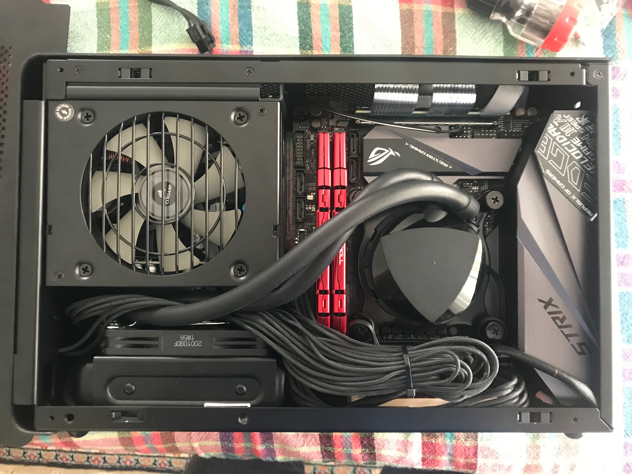

Kasayı nihayet toparladım çok yoruldum aio soğutucu ile DanCase gerçekten zormuş,kabloların örgülerini bile tek tek söktüm kısaltmak da çare olmayacak çünkü psu ile soğutucu fanı çok yakın, hatta ssd nin kablosunu bile takamadım pompalara denk geliyor yarın plastiği tıraşlayıp tekrar deneyecem.
Şimdi sormak istediğim bu soğutucunun yerine cpu üstü noctua NH-L9i soğutucu taksam tahminen kaç derece daha artış olur
Kasada oyun oynanmayacak iş için kullanılacak zaten ekran kartından da belli
9900ks Cpu var
NH l9i 9900ks yi soğutamaz devamlı hız düşer maks performansı alamazsınız. Kurduysanız böyle çalışıyorsa ellemeyin bence. Sıvı soğutma hortumlarında bir sıkıntı yoksa
Edit: PSU kablolarını kısaltmak çözüm olabilir.
Fan 25mm ise 15mm takılabilir. ( Soğutma performansı düşer)
