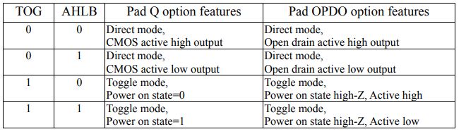

ttp223 cok guzel ve degisik modlarda calisabilen bir chip. resimdeki gorulen 'A' ve 'B' ile isaretlenmis yerleri kisa devre yaparak bu modlar arasinda kalici bir gecis yapiyoruz. oncelikle modlardan biri 'latching' oteki 'momentary'.
latching; yani dokundugumuzda elimizi ceksek dahi o anki modu devamli olarak basili tutan(bu mod sayesinde direk roleye baglayarak calistirilabilir), momentary ise anlik mod yani parmagimizi sadece orada tuttugumuz surece basan bir calisma sekli yani bize bilgisayari acip kapamada lazim olan sekil.
diger ayar ise ttp223 te guc varken ve parmagimizla dokunmuyoruken bahs ettiginiz 1 (HIGH) yada 0 (LOW) da olmasi. bize lazim olan dokunmadigimiz zaman HIGH da durmasi, dokundugumuzda ise LOW a donmesi. Cunku bilgisayar acma kapama dugmesine bastigimizda yaptigi tek sey POWER+ kismini GND a kisa devre yaptirmak. bizde dokundugumuzda HIGH konumdan LOW yani GND a cektigimizde POWER+ sinyalini asagi cekiyor elimizi cektigimizde de yine HIGH yani 1 konumuna geliyor.
Pratikte anlatmasindan 10 kat daha kolay bir islem :)
bu resmi datasheetten cektim goruldugu uzere 4 mod var. TOG A yada B ye denk geliyor AHLB de digerine. Ben sadece birtanesini kisa devre yapmak zorunda kaldim cunku yanlimiyorsan standart geldigi halde calisiyorken ve basilmiyorken LOW sekilde duruyordu bastigimda HIGH a donuyordu o haliyle bizim isimize bilgisayarda yaramiyor

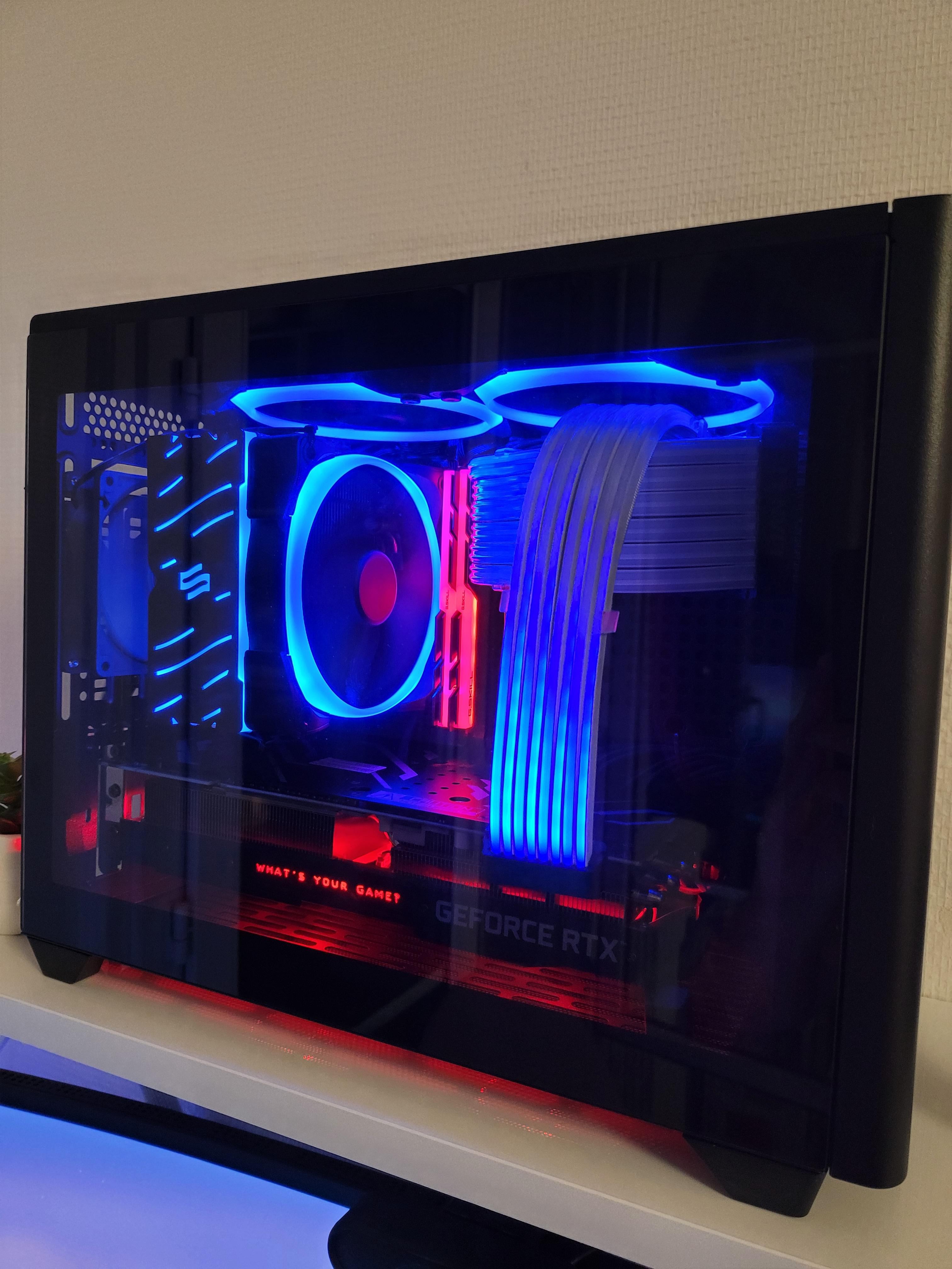

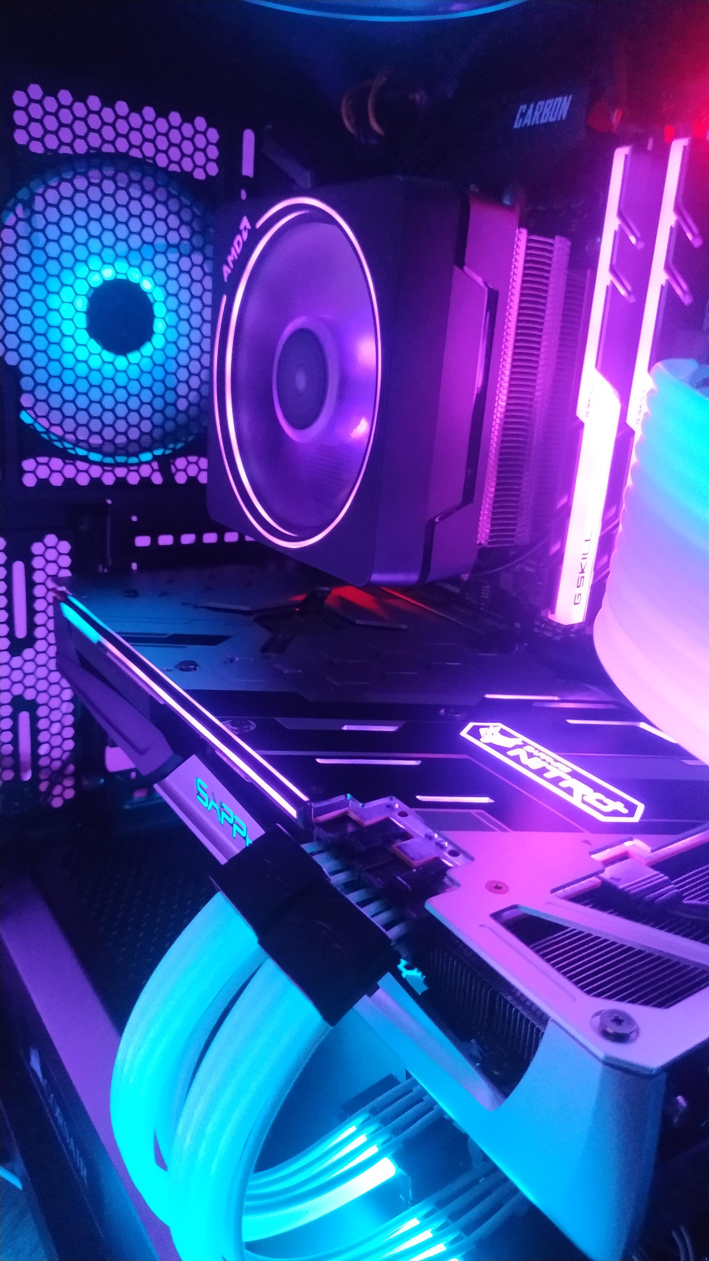

Beyler nr200p kasaya geçmek istiyorum fakat şu pek esnek olmayan rgb güç kablolarımı kasada kullanabilir miyim?
4 yıl
Ekran kartina alttan veremezsin kabloları. Üstten verince güç kaynağın atx ise baskı yapacaktır. Baskı yapmasa bile kablolar güç kaynağına girdiği yerde 3 cm civarı aşağı doğru yer kaplıyor. Ekran kartin 27 santim veya daha kısaysa yine sorun çıkarmaz. Ya da benim gibi kasadaki sfx l montaj yuvalarına atx psuyu ters monte edersin, 30 cm kartla bile boşluk kalıyor o zaman. Başka türlü de monte edilmiyor.
Bu mesajda bahsedilenler: @mrth87
4 yıl
Reddit'te buldum. Bunu üstten nasıl vermiş ki?
Bu mesajda bahsedilenler: @benWitcherciyimarkadas
4 yıl
Dediğim gibi güç kaynağını ters takarsan öyle verebilirsin. Başka türlü de bende sığmadı. Sfx l psu montaj yuvalarına atx psuyu (15 cm) ters montaj ile sığdı.
4 yıl
Resimdeki adamın belli ki güç kaynağı sfx. Bende kablolardan cam panel atma yapıyor. Meshi taktım geçtim hiçbir sorun yok.
