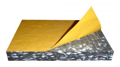

Arkadaşlar aracım ford focus comfort 2011 model benzinli yani bir önceki kasa... Bu aracıma ses yalıtımı yapmak istiyorum. Konuyu uzun süredir araştırıyorum. Sanayide tanıdık bir ustayla konuştum önümüzdeki günlerde haftasonu yapmayı düşünüyoruz. Malzemeleri ben alacağım. Malzeme konusunda yardımcı olursanız sevinirim. (BEN ARAŞTIRMALARIM SONUCU NELER YAPACAĞIMI VE HANGİ MALZEMELERİ ALACAĞIMI YAZACAĞIM, SİZLERDE EKSİKLERİMİ, DAHA İYİ OLMASI İÇİN NELER YAPMAK GEREKTİĞİNİ YAZARSANIZ SEVİNİRİM.)
ALMAYI DÜŞÜNDÜĞÜM MALZEMELER: 1-Bitüself 2- Nfaf bir cm kalınlığında m3/75 kg yoğunlukta yanmaz kendinden yapışkanlı sünger.
AŞAĞIDAKİ ŞEKİLDE DE UYGULAMA YAPMAK İSTİYORUM:
1-koltuklar ve taban halısı komple sökülerek; alta önce ısı tabancasıyla bitüself malzeme (arka davlumbaz saçlarına çift kat yapsam daha iyi olur mu?) üzerine nfaf sünger.
2-Ön lastikleri çıkarılarak davlumbaz sökülecek, ön lastik davlumbaz saçlarına bitüself ve köpük yapmayı düşünüyorum.
3-kaput altınada bitüself ve sünger motor sesini azaltmak için (kaput içinde keçe var) düşünüyorum. Buna gerek var mı sesi azaltır mı?
4-Tavanıda yine bitüself+sünger yapmayı düşünüyorum .(Bu sessizlik açısından gerekli mi, sizce yapmalı mıyım?)
Sizlerden görüş bekliyorum. Tecrübelerinizi paylaşırsanız sevinirim.
Selamlar...
Sünger linK:http://izoal.com/ses-izolasyonu/10mm-yanmaz-akustik-sunger-kendinden-yapiskanli-20-m.html

Forumda daha önce anlatmıştım. Burda da özet geçmeye çalışayım. Kendi aracıma bu şekilde komple yalıtım uyguladım, çok olumlu sonuç aldım.
Ses izolasyonunun 2 ana amacı var.
1. Aracın kaportası üzerindeki vibrasyon ve bu vibrasyonun doğurduğu uğultuyu sönümlemek.
2. Yol sesi, rüzgar sesi ve motor sesinin kabin içine daha az girmesini sağlamak.
Birinci kısmı halletmek için aracın tüm iç aksamı ve taban döşemelerinin sökülmesi gerekiyor. Daha sonra bitümlü malzemeyi ısı tabancasıyla elimizin ulaştığı her yere, taban sacı, kapı içleri, arka çamurluk içlerine uyguluyoruz. İmkan varsa ön göğüsü söküp altına (göğüs keçesi) bitümlü malzeme uyguluyoruz (motor sesini ve motor ısısını kabine daha az almak için). Bu uygulamalar ile kaporta aksamındaki vibrasyonu sönümlemiş oluyoruz.
Daha sonra firex ya da linkte eklediğin malzemeden 5mm. bir malzemeyi tabana komple döşüyoruz. Kapı içleri ve arka çamurluk içlerine döşememize gerek yok. 5mm. den daha kalın tavsiye etmiyorum çünkü yüksek olacağından taban halısını döşeyemezsiniz sıkıntı olur.
Bu işlemlerden sonra ön ve arka davlumbazları söküp çamurluk içlerine pütür atıyoruz. Pütür attıktan sonra ön çamurluklar ile ön kapıların arasındaki bölgeye poliüretan köpük ile yalıtım tabakası yapıyoruz. Çamurluk içlerine bitümlü malzeme ya da firex, sünger gibi malzemeler uygulayamayız.
Tavana da yalıtım uygulamanıza gerek yok, lakin tavan sacından rahatsız edici bir uğuldama hissediliyorsa tavan döşemesi sökülüp sadece düz bölgelere birkaç parça bitümlü malzeme uygulamak yeterli olacaktır.
Tüm bu işlemlerin sonunda tabanda 7mm. kalınlığında bir ses ve ısı yalıtımı sağlamış oluyoruz. Bunlara ilaveten kapı fitillerimizde iyileştirme, yıpranmışsa yenileme, kalitesizse hortum geçirme gibi işlemler ile rüzgar sesini de minimize edebiliriz.
