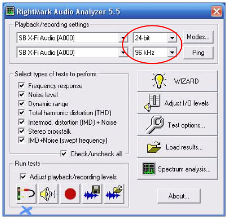

testi karışıklık olmasın diye ilk etapta 24-bit/96khz de yapacağız. isteyen daha sonra istediği ayarlarda test yapar
şimdi gelelim ayarlamaları yapmaya :
SB X-FI AUDIO yazan yerlerde siz kendi ses kartınızı seçeceksiniz. diğer yerler resimle aynı olacak şekilde ayarlamalarınızı yapın.

aşağıdaki resimdeki mavi x yazan yerin üstündeki düğmeye basın test başlasın
resimdeki x ile işaretli yerin üstüne basın test başlasın
