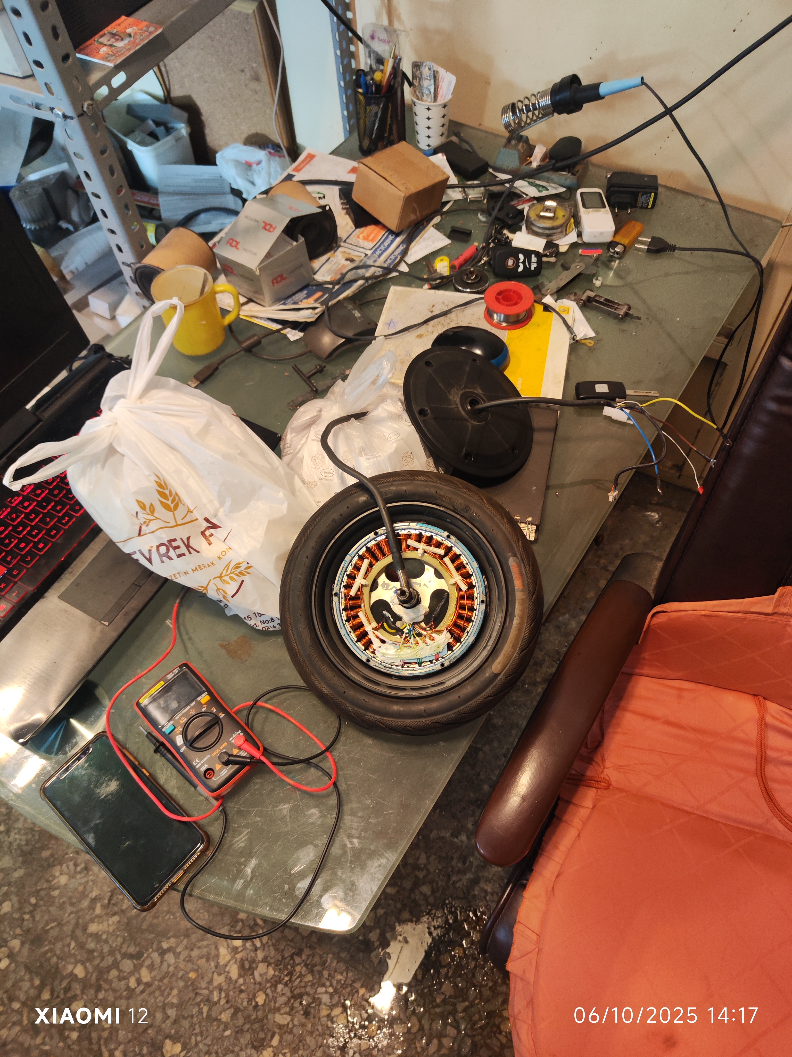

2 hafta önce çalınan Xiaomi ultra 4 scooter dan sonra tekrar emektar yazılımlı Xiaomi pro2 ye döndüm. Kartal dan yakacığa çıkarken taş ocağında cihaz artık beni bırak dediği için mecburen cihaz alma durumuna geçtim...geçen cumartesi Halkalıda segway f2 pro cihaz buldum. Cihazın e18 arızası vardı ve yürümüyordu. 9800 ilan fiyatı pazarlık ile 7bin lira ya anlaştım. Aracın bagajına attım evde cihazı balkonda söktüm.

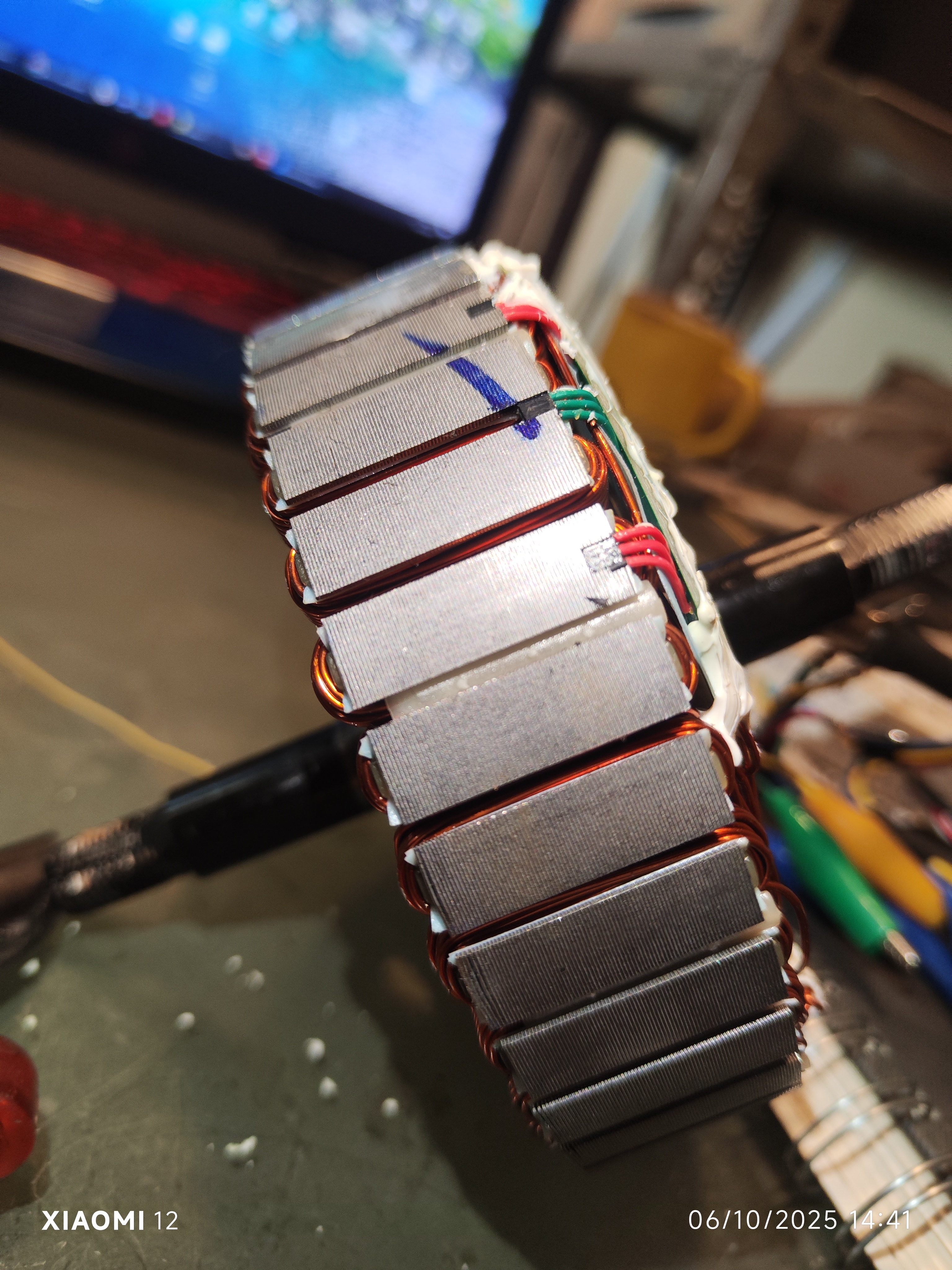

Motor sensör kablosunu anakarttan ayırdığımda arıza geçmedi. Yani sensör bağlı olsun olmasın cihaz e18 arızası veriyor. Bende cihazı bagaja atıp dükkana götürdüm. Dükkanda motorun içini temiz bir şekilde açtım.
Motorun içini açmadan önce Hall sensör kablolarına baktığımda (ohm)direnç ölçümü aldım ancak sensör arızası veriyordu.

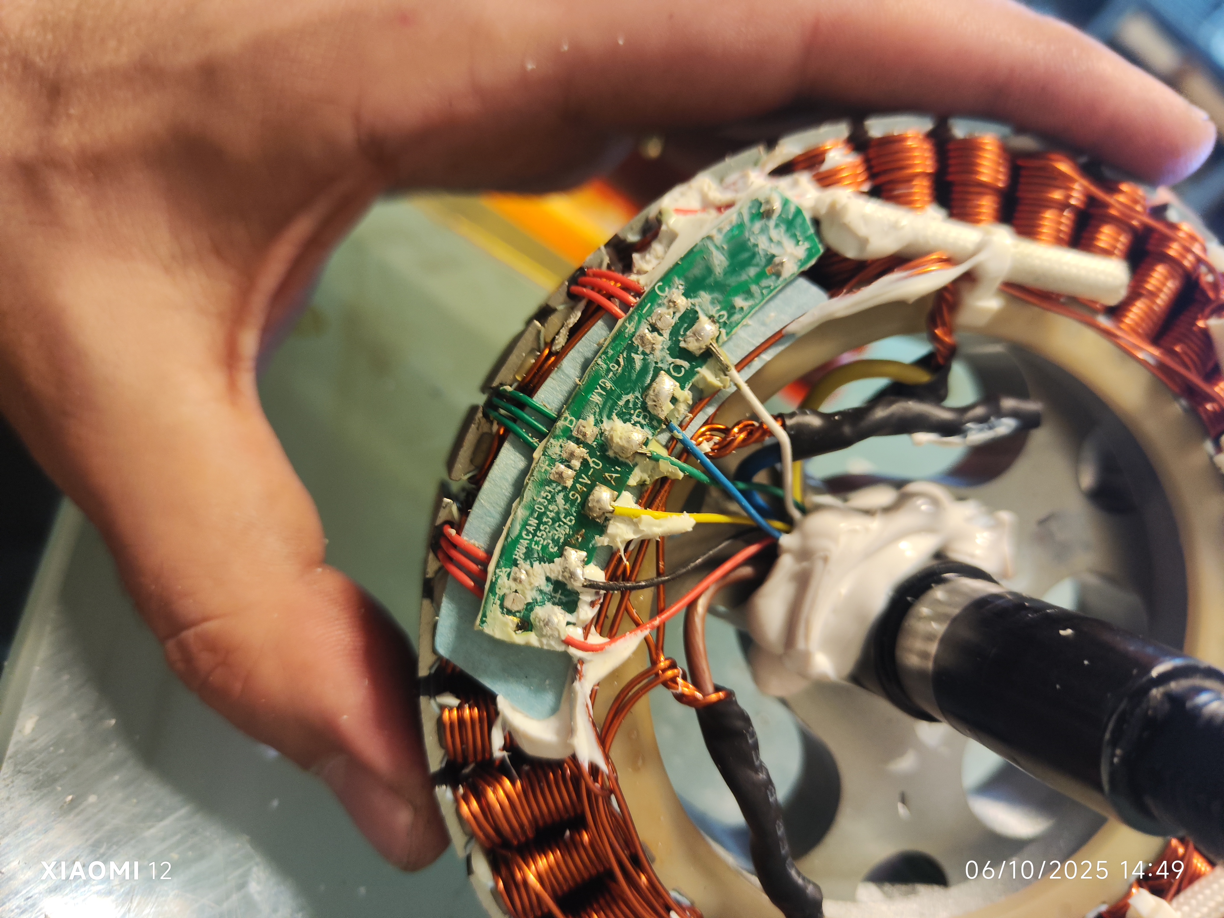

İçini açtıktan sonra kartın üzerindeki silikonu az bir ısı ile temizleyip kontrol ettiğimde 3 adet 3 bacaklı sensörün tek bacağına + 5 volt gelmediğini fark ettim. Ancak kablodan karta+5 volt geliyordu. Baktım ki kart üzerinden 3 bacaklı sensörlere voltaj gelmiyor kartın iki tarafından da lehimle yol çektim. Ve sonuç
7bin+ emek karşılığında sadece 90km de F2 pro cihazım oldu.

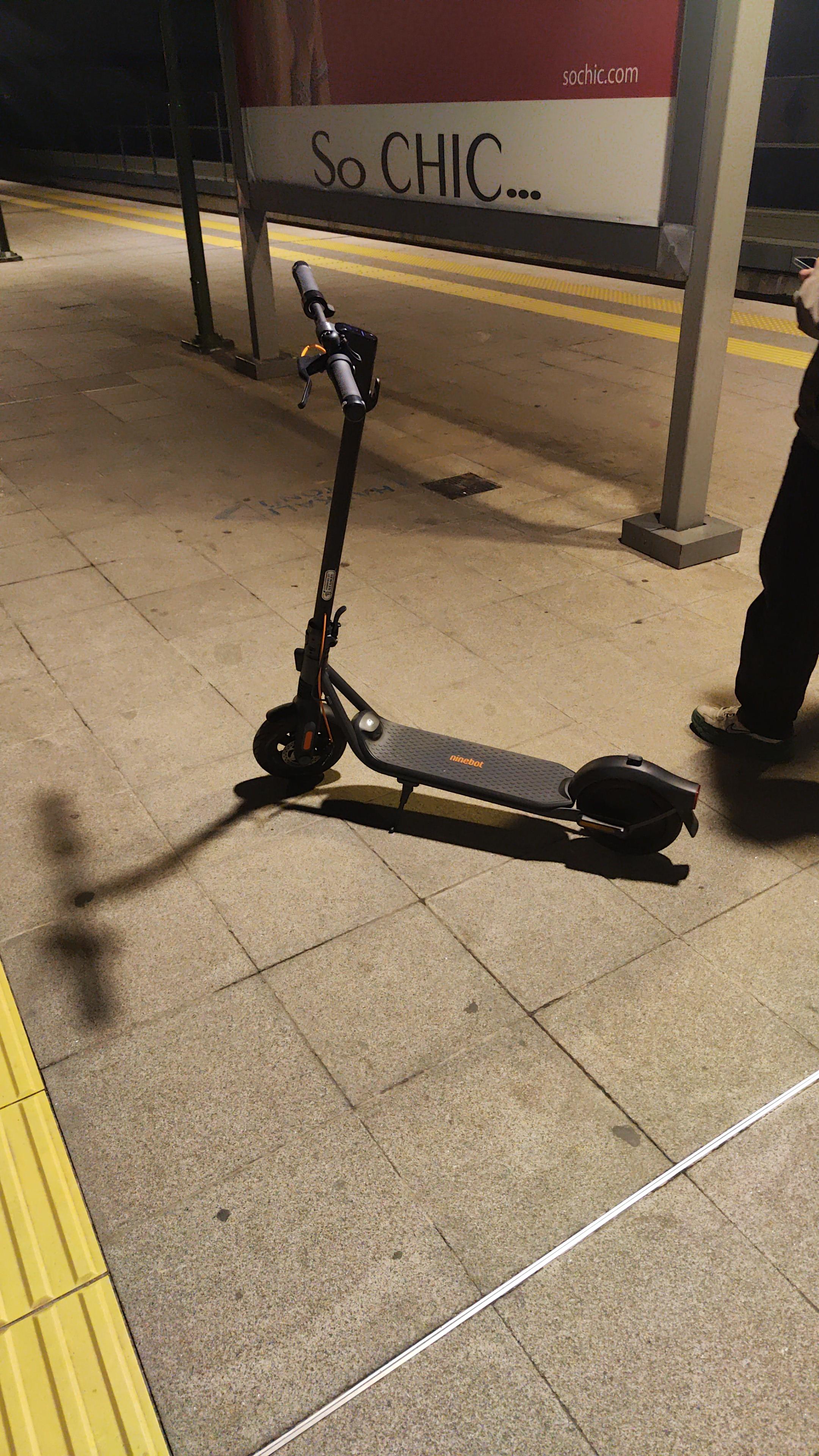

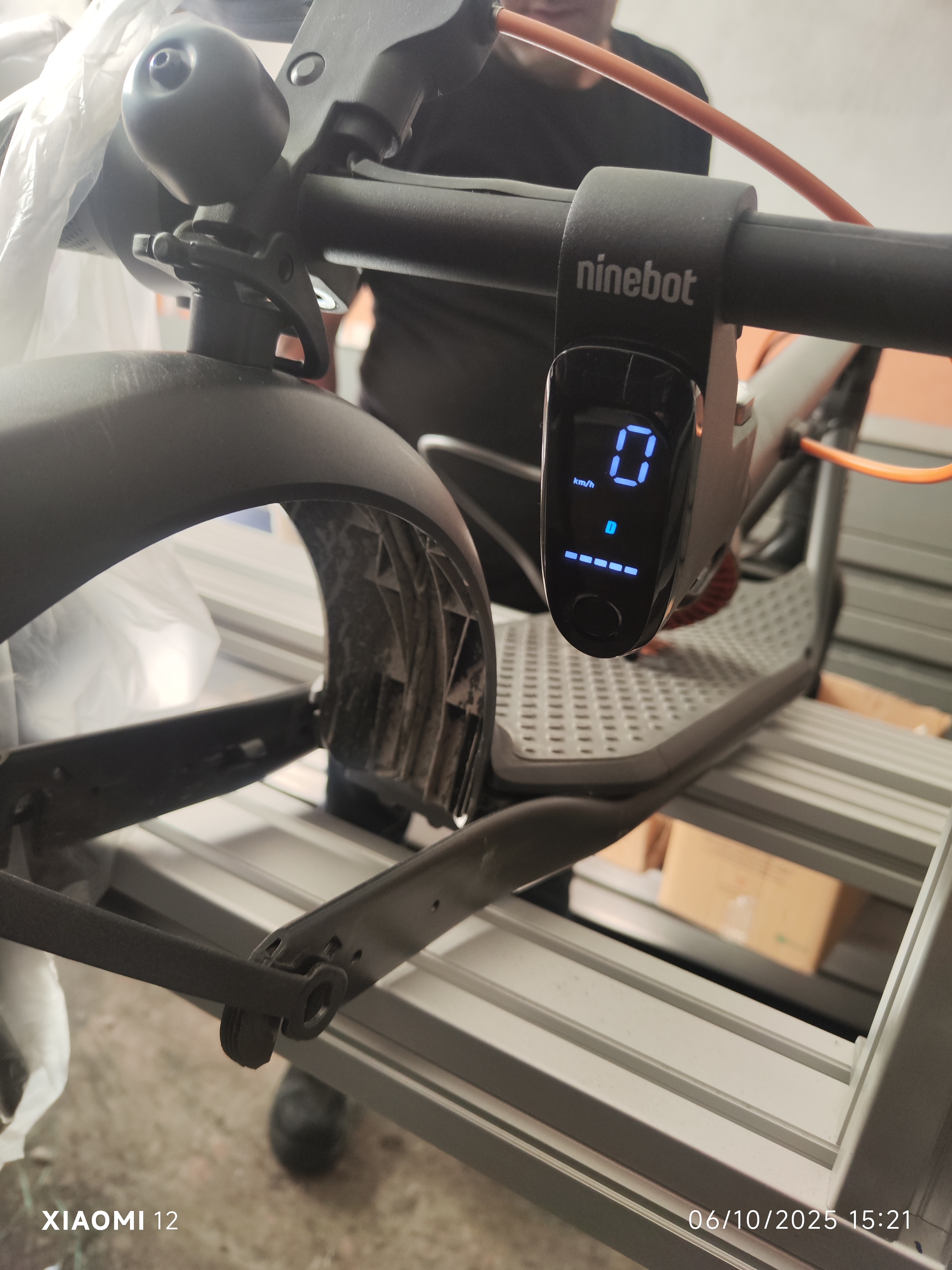

Gelelim cihaz ile ilgili karşılaştırmaya
Motor 36v 450 watt peak 900 watt ultra 4 48v 500 watt peak 940 watt.
Hızlanmada bariz bir fark var. Ultra ivmelenme olarak daha iyi ancak yokuş yukarı çıkarken hızda hiçbir fark yok. Sadece dur kalk yada gaz kesip gaz verdiğinizde 36v ile 48v farkı ortaya çıkıyor.
Ağırlık olarak aralarında 6kg fark var ama indirip kaldırırken gerçekten fark ediyor. F2 taşınabilir ancak ultra zorluyor.
Yazılım olarak ultra bomboş hiçbirşey yok sadece cihaz kilidi var oda uygulamadan.
Segway uygulaması çok daha fonksiyonel. Mesela ilk hızlanma km si yada hız sabitleyici ayarları var. Cihazı bıraktığında otomatik olarak kilitliyor. Çalınmaya karşı daha güvenli.
Frenler ultra da çok sert. Az bir frene basmanız gerekiyor durmak için. F2 de daha yumuşak araba gibi ve bence çok daha iyi.
Kullanılabilirlik f2 tarafında daha iyi çünkü daha hafif.
Ultra biraz daha gidon kısmında kaba.
Gidon açısı f2 de yatık olduğu için tek el kullanabiliyorsunuz denge olarak ama ultrada sorun. Önde olduğu için dengede durmak sıkıntılı.
Ultra malzeme olarak görünüş olarak çok daha iyi. F2 de alttaki gövde Demir ve paslanma yapar. Ultrada aluminyum alaşım. Paslanma olmaz.
Amortisör kısmında ben konfor olarak çok bir fark göremedim arka amortisör bence gereksiz F2 gayet yeterli. Zaten ikisinde de araba lastik var şambriyel zaten büyük sıkıntı.
Biri 23bin lira diğeri 50bin.
Şunu net söyleyebilirim ultraya 50bin verilemez. Yazık yani..ben 15 e almıştım tamir edip kullanıyordum.
Navee maalesef segway in çok gerisinde. Malum Xiaomi artık navee ye yaptırıyor bu cihazları.
