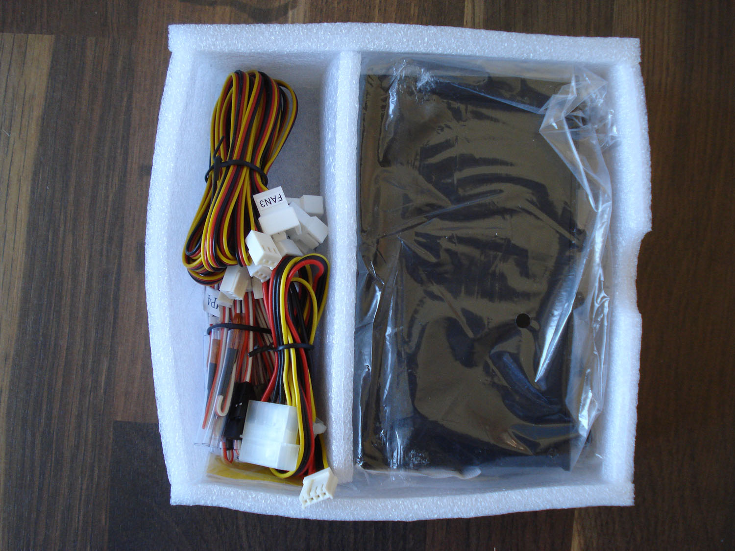

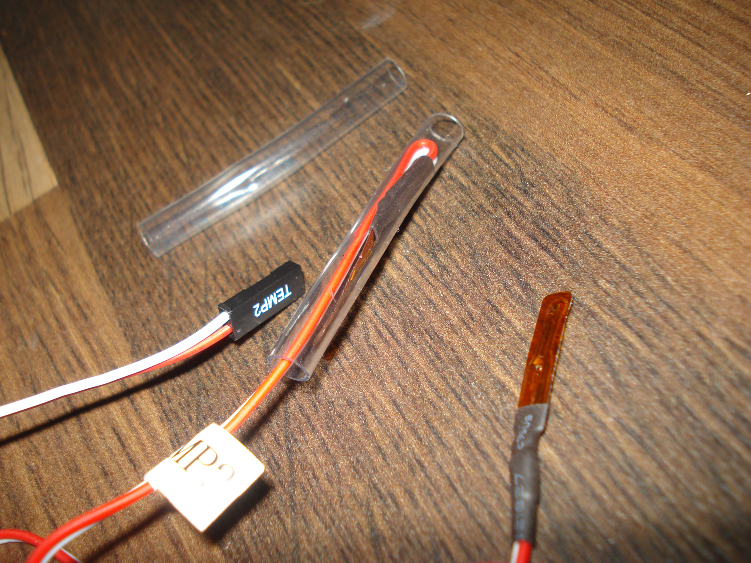

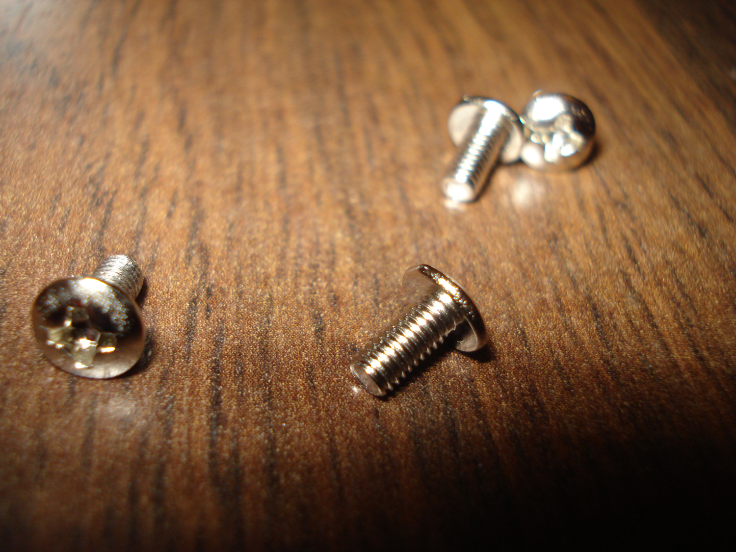

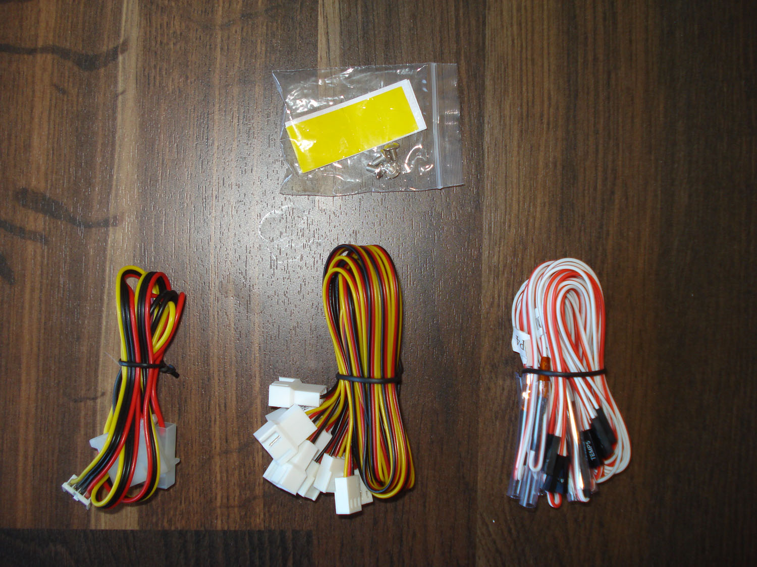

8 Adet Sıcaklık Sensörü Kabloları, 6 Adet Fan Uzatma, Güç Adaptörü, Isı Probları için yapışkan bant, Montaj Vidaları

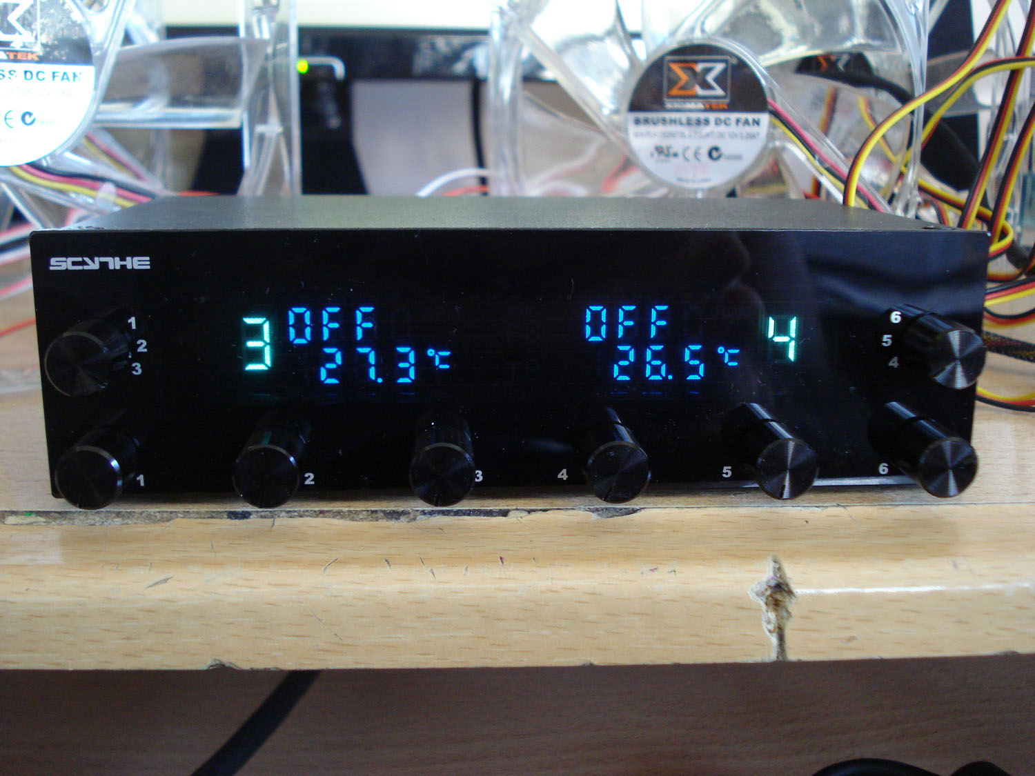

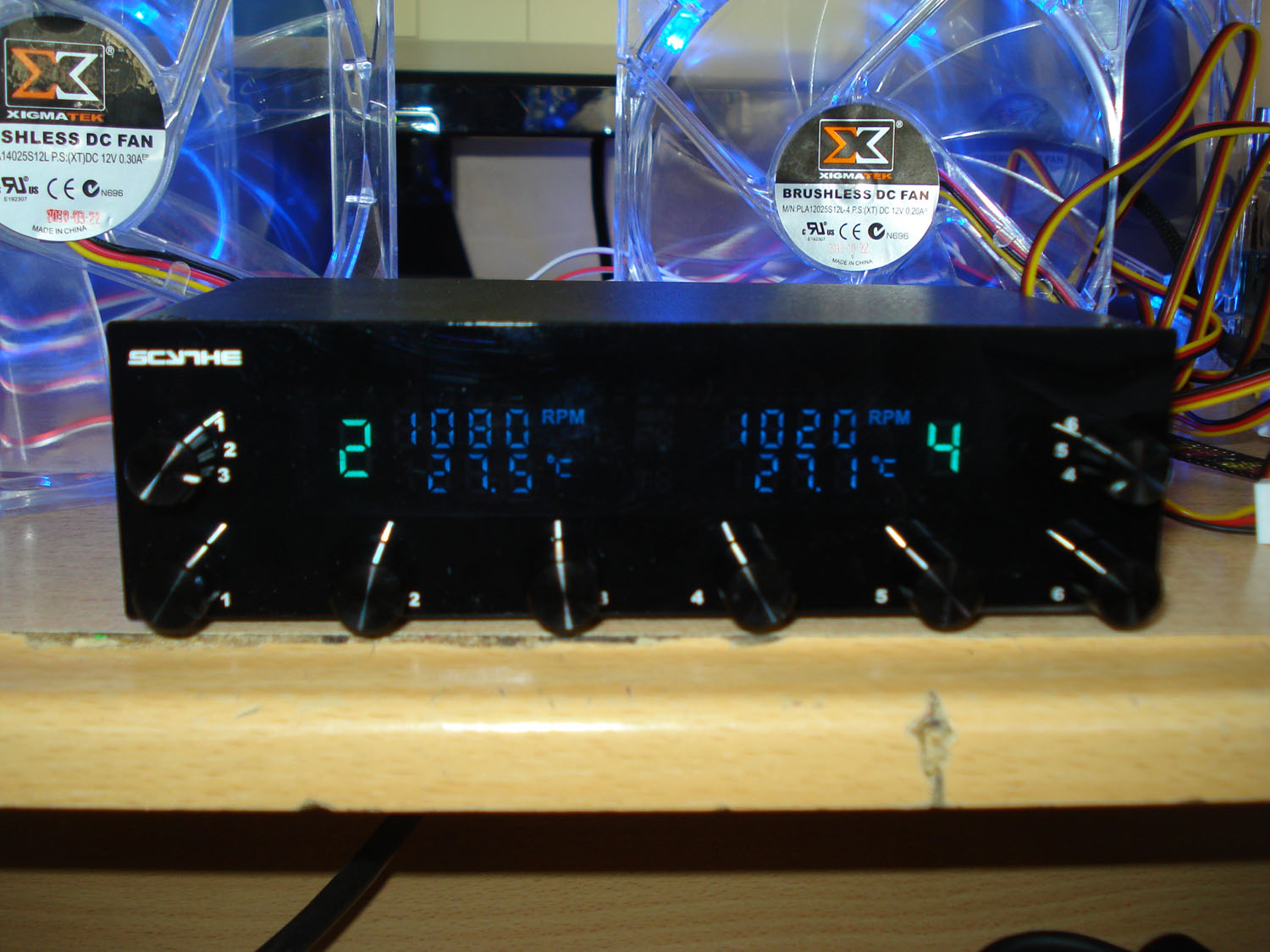

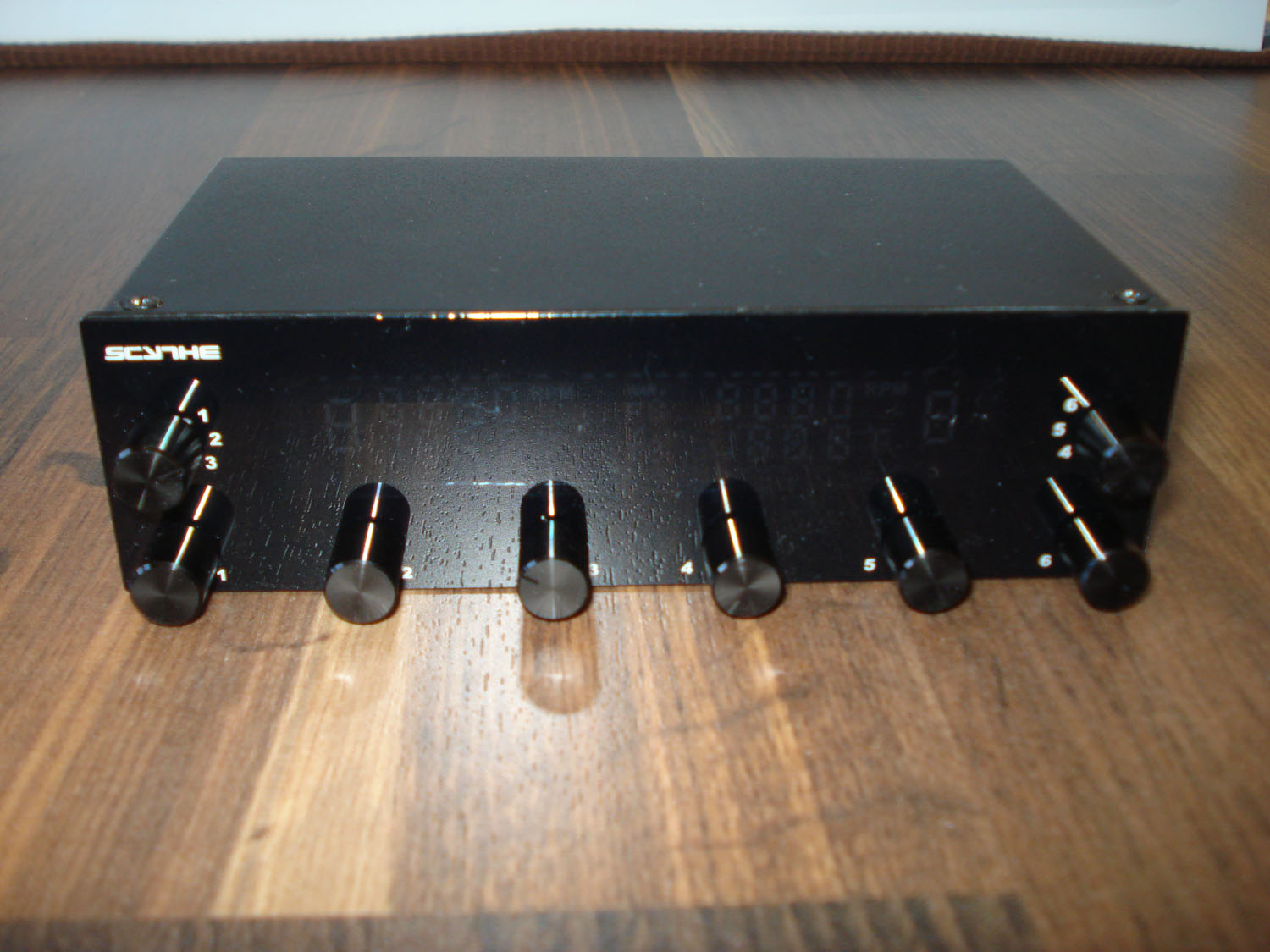

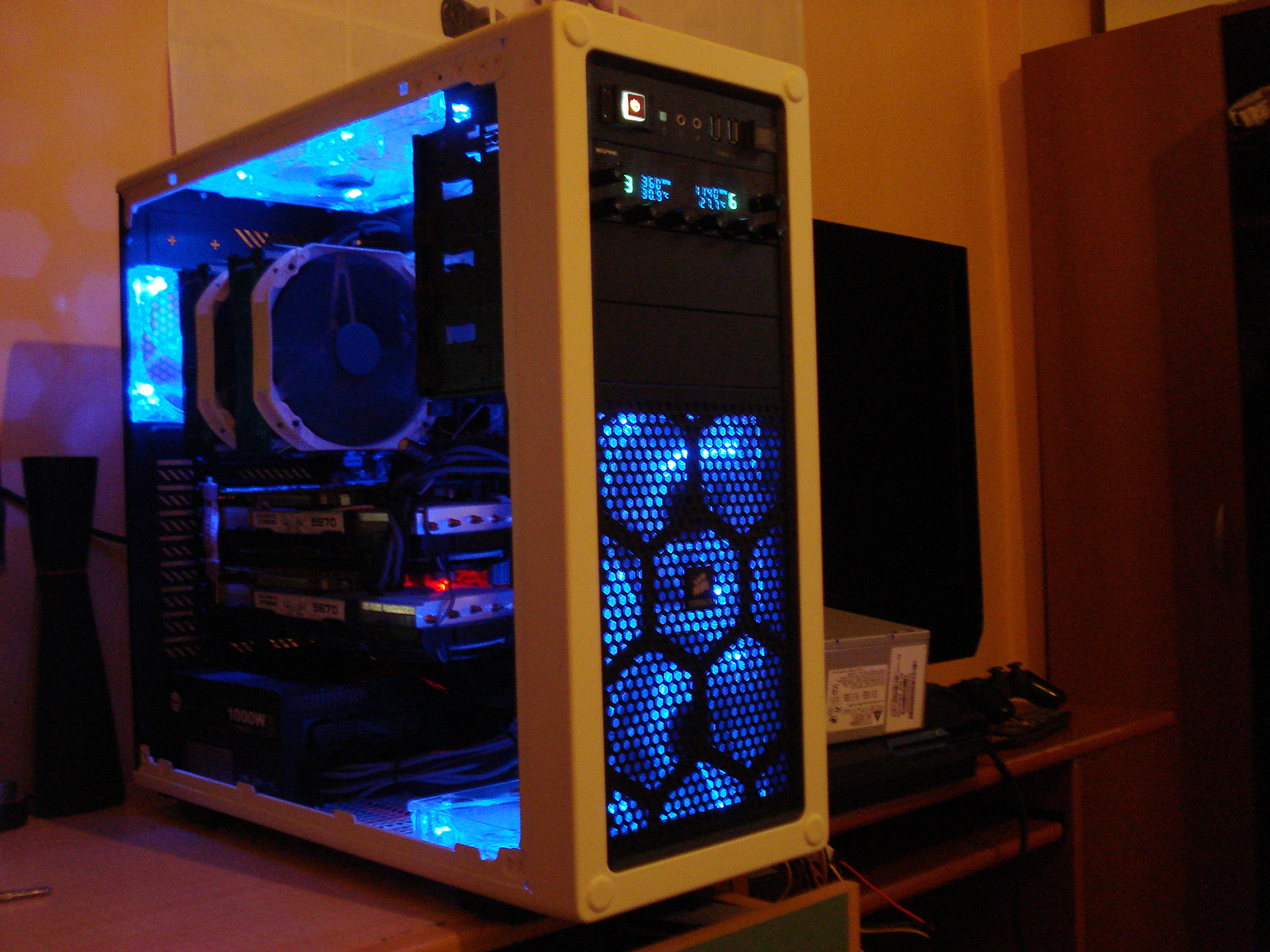

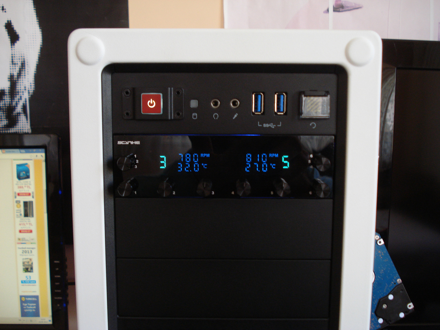

İlk başta kontrolcünün ön kısmındaki Vfd ekrana deginecegim.Ekran 6 adet fan rpm degerini ve sıcaklıgı hepsini aynı anda sıgdırınca yazıların okunaksız bir biçimde olacagı düşünülerek temel olarak ikiye bölünmüş diyebilir.Sol taraf 1. , 2. , 3. fanların rpm degeleri ve ilk 3 sencörün sıcaklık degerleri.Sol taraftaki bölümde ise 4. ,5. ,6. fanların rpm degeleri ve son üç sensörün sıcaklık degerleri yer alıyor ve rpm degeri üstte sıcaklık degeri altta olarak konumlandırılmış.

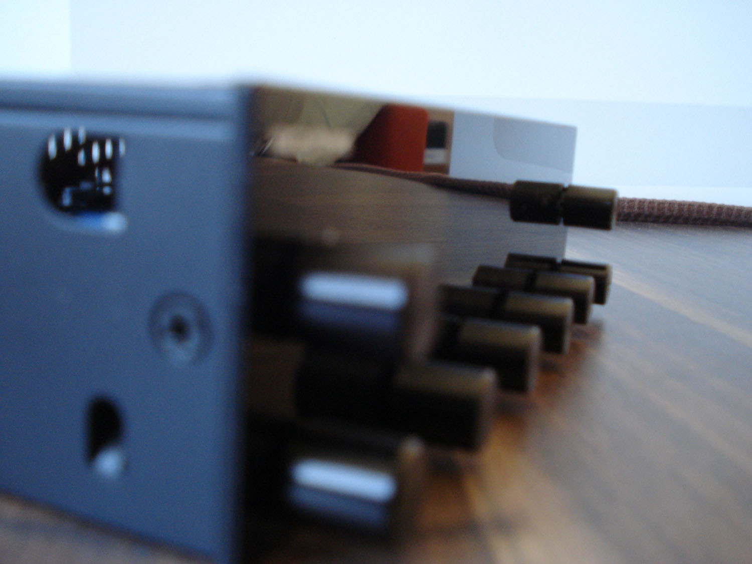

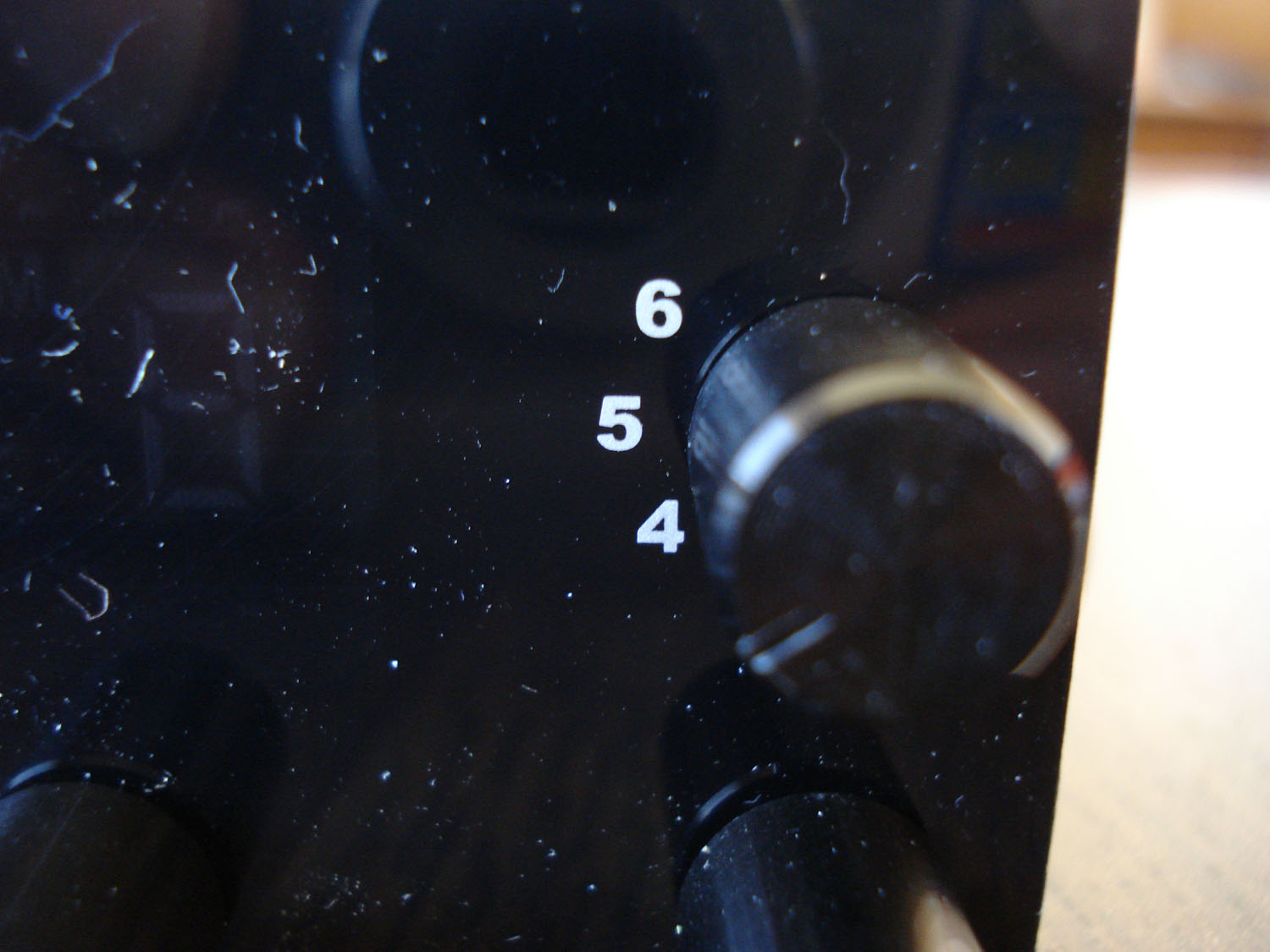

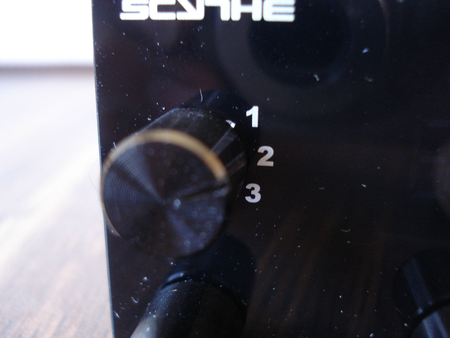

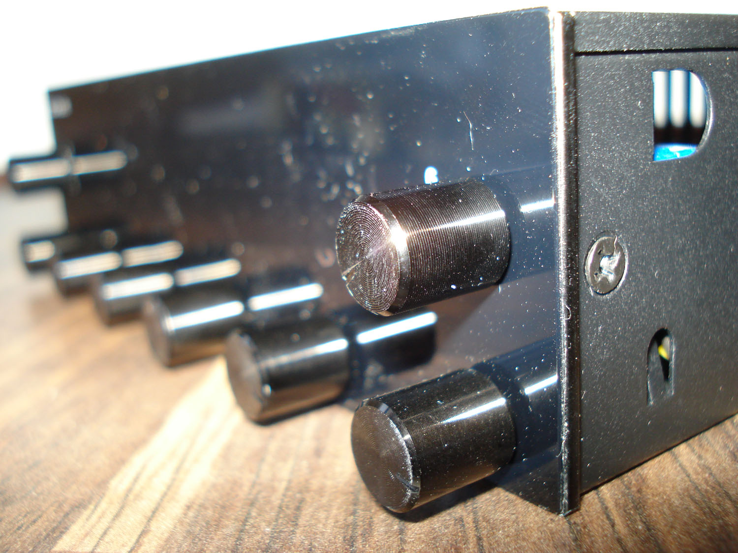

Ön paneldeki diger ayrıntı olan kontrol dügmelerinden bahsetmekte de fayda var.Ön taraf toplamda 8 tane kontrol dügmesi var;bunlardan ilki alt sıraya konumlandırılmış yan yana duran ve 6 adet olup fanların devirlerini ayarlamaya yarıyor.Üstte bulunan iki adet dügme ise (demin yukarıda bahsetmiştim ekrana 6 tane fan rpm degeeri ve sıcaklık degeri sıgmayacagından ikiye bölünmüş) kanallar arası geçiş yapmanızı saglıyor.

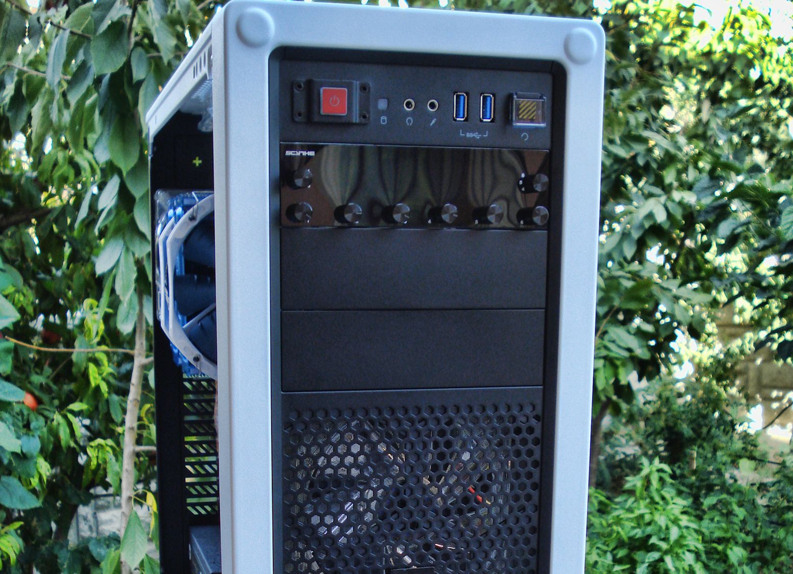

Ürün oldukça parlak bir kasaya sahip (Piano black diye tabir ettigimiz).Tavsiyem ürünün üzerinde gelen koruyucu jelatini hiç kaldırmayın çünkü çok çabuk çiziliyor ve bu durum çok aydınlık bir ortamda canınızı sıkabilir.Eger illa jelatini sökecegim diyorsanız mümkün oldukça elinizi degmeyin ve gözlük silme bezi tarzı iz yapmayacak bir şekilde temizligini yapın.Ürünün parlak ekranı sayesinde üzerindeki rakamlar kolayca seçiliyor ve her açıdan rahatlıkla okunabiliyor.

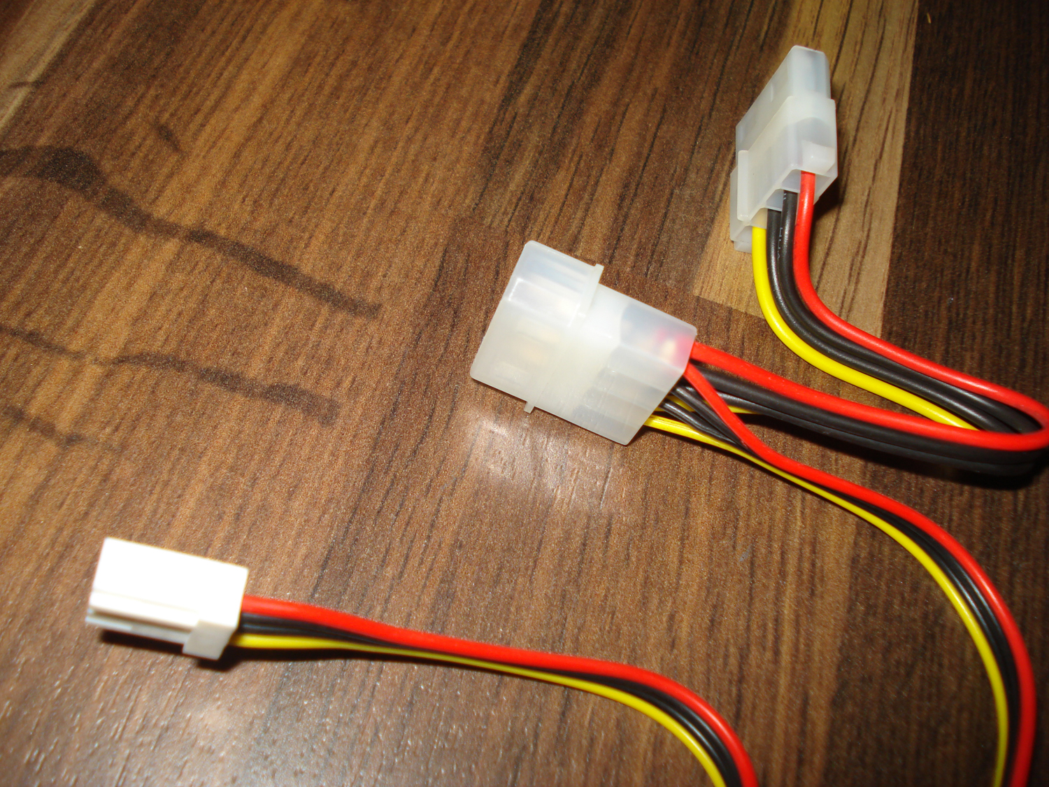

Güç Konnektörü: 5

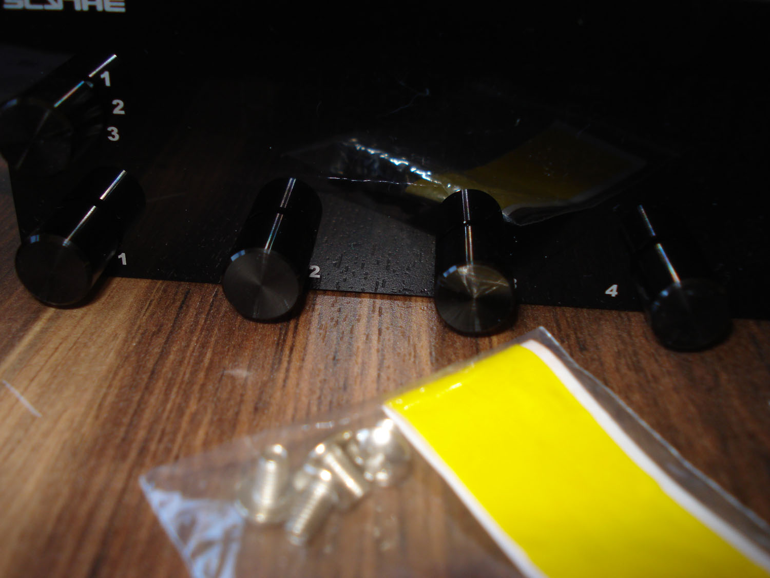

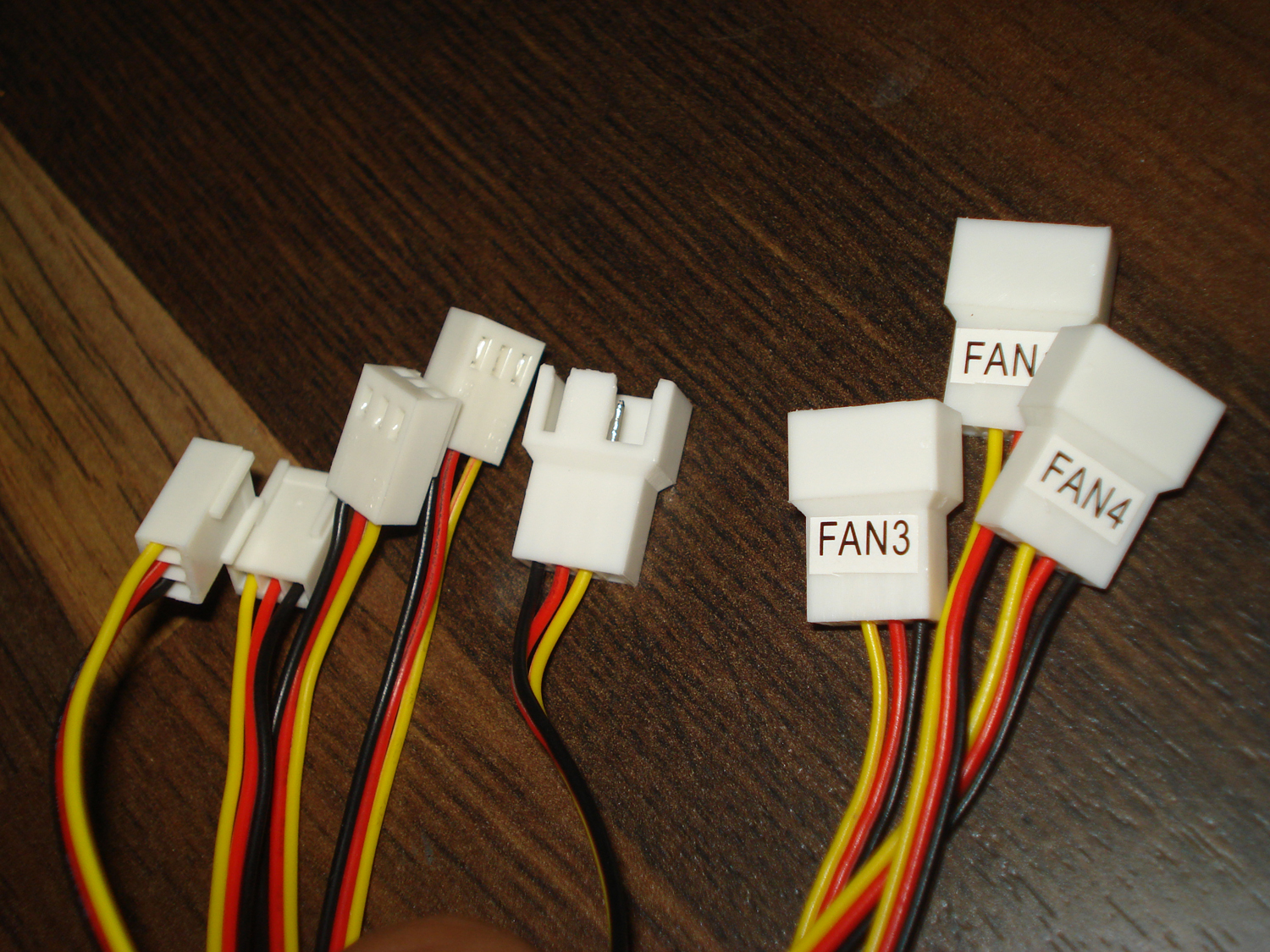

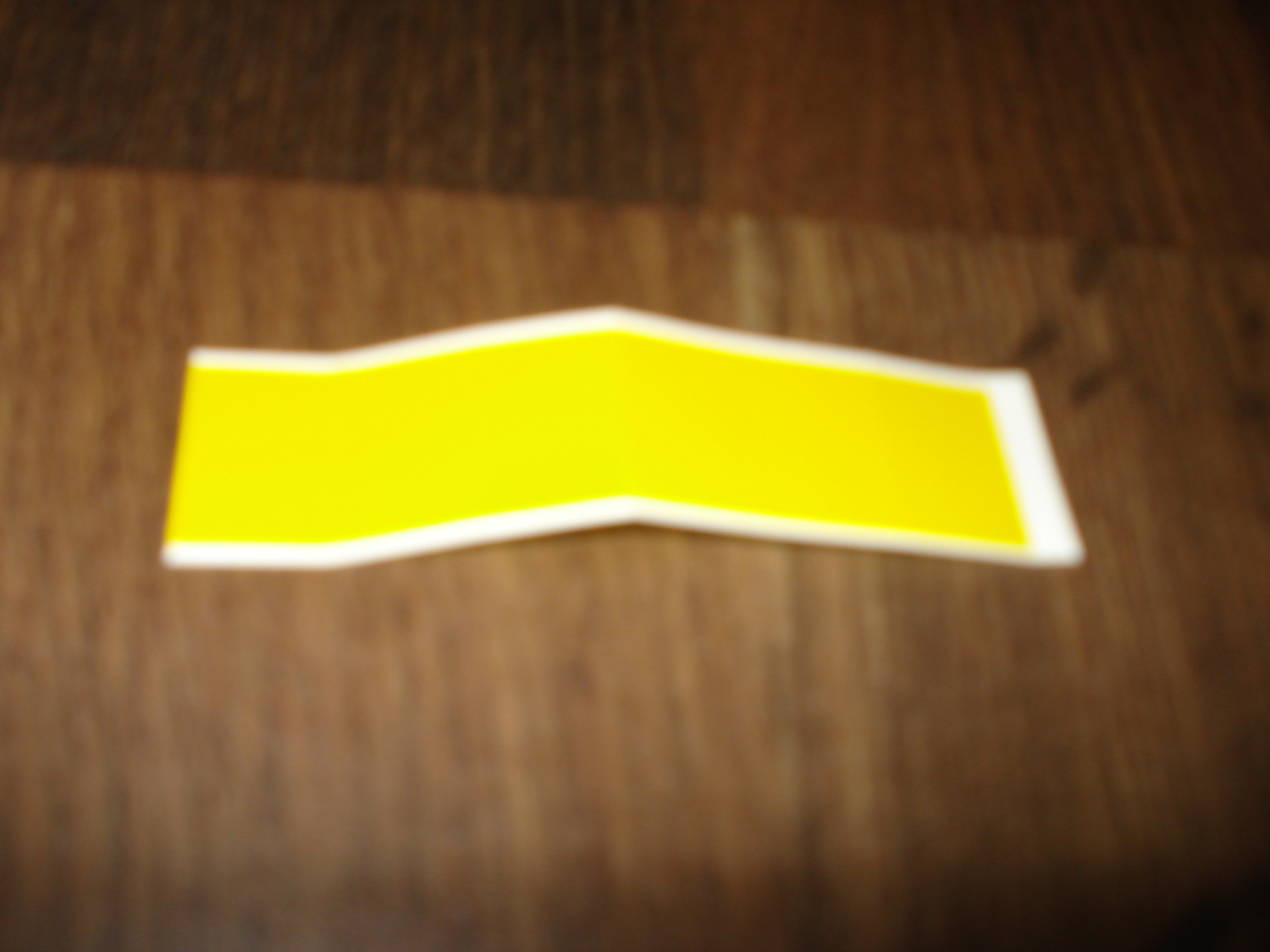

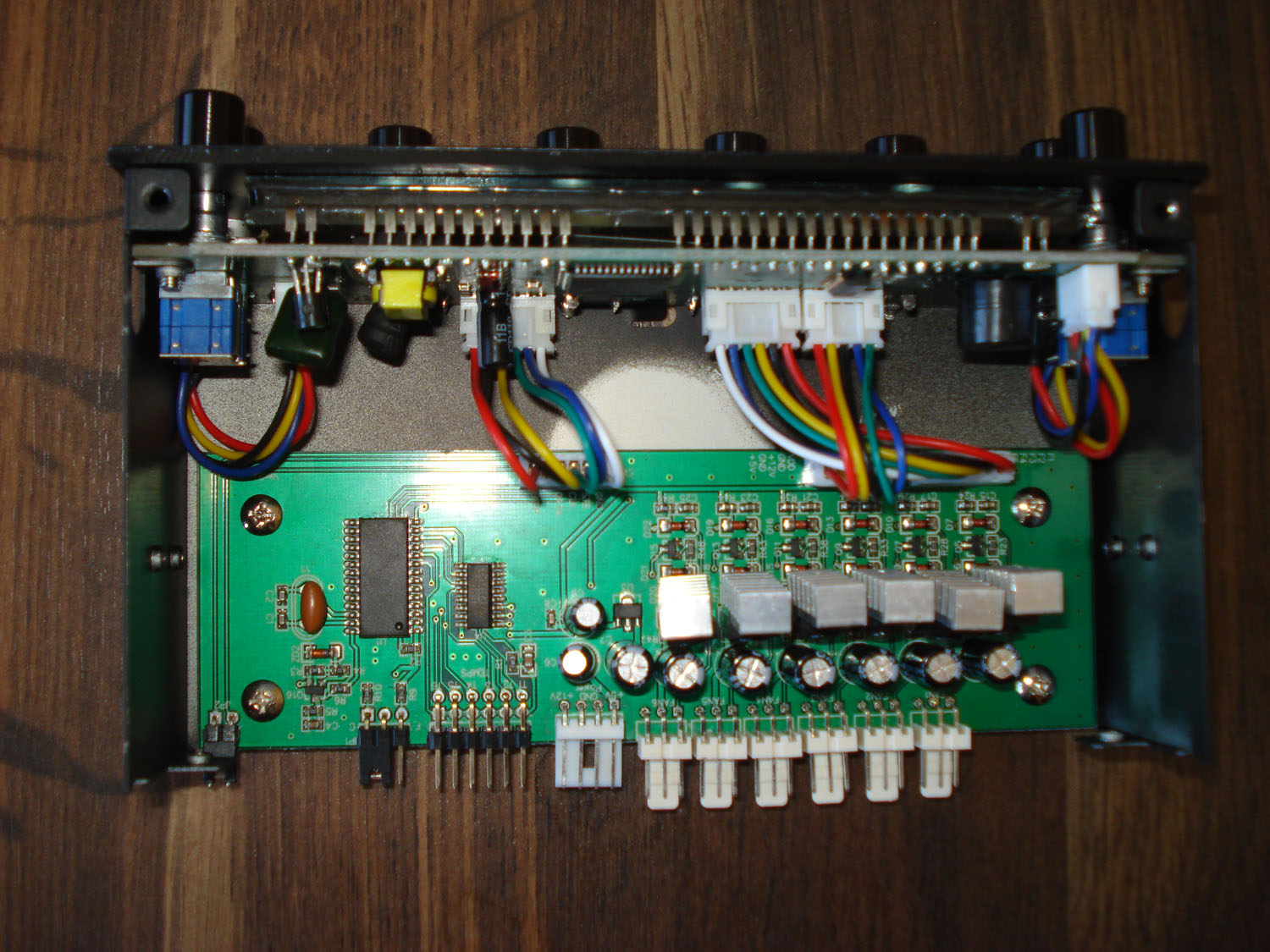

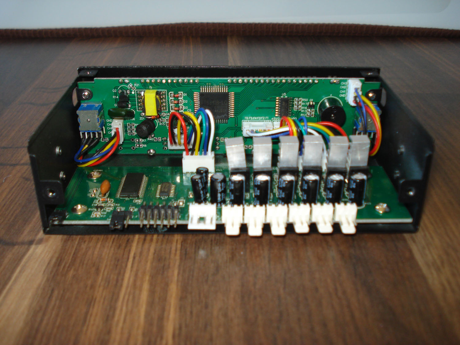

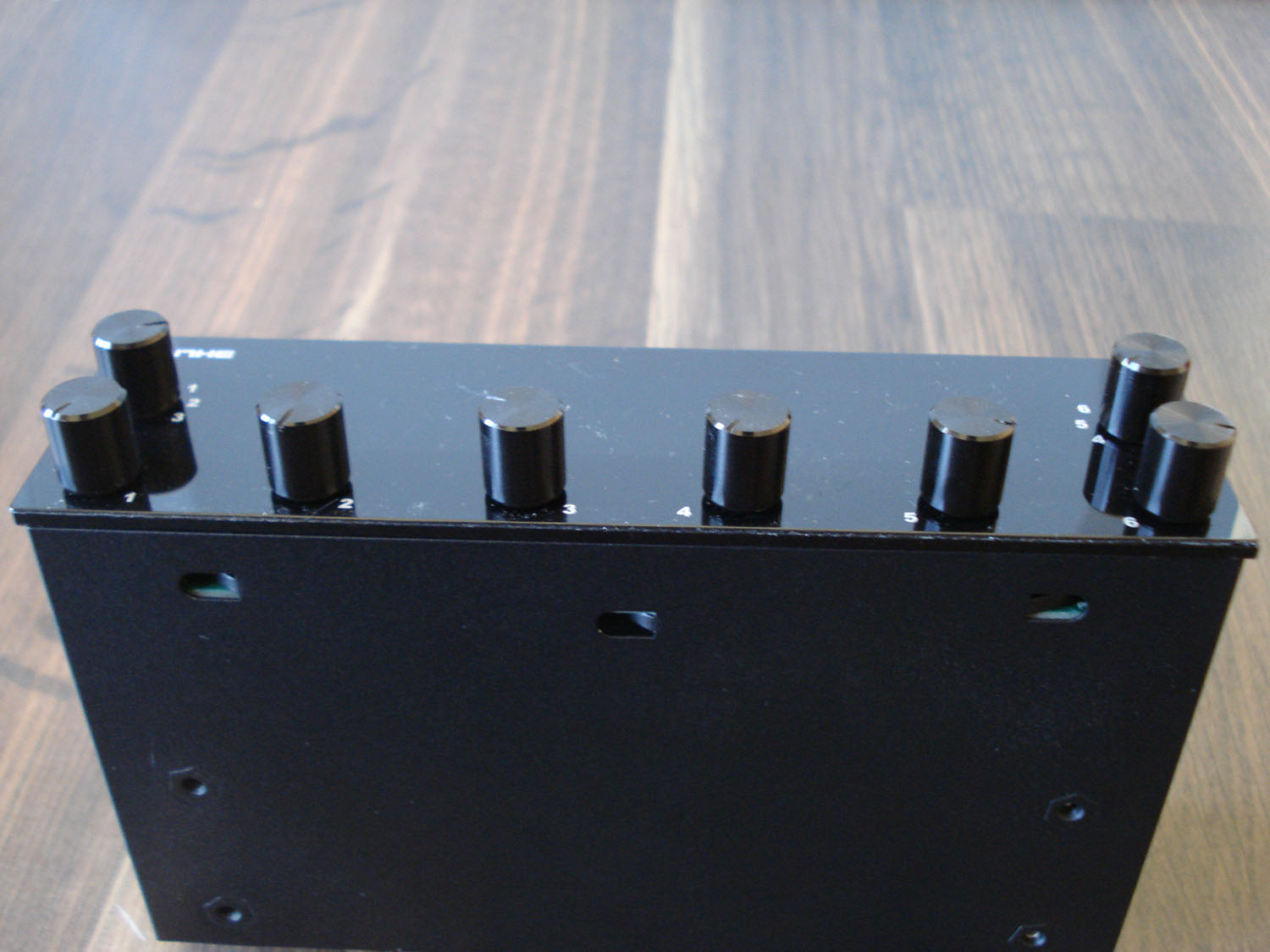

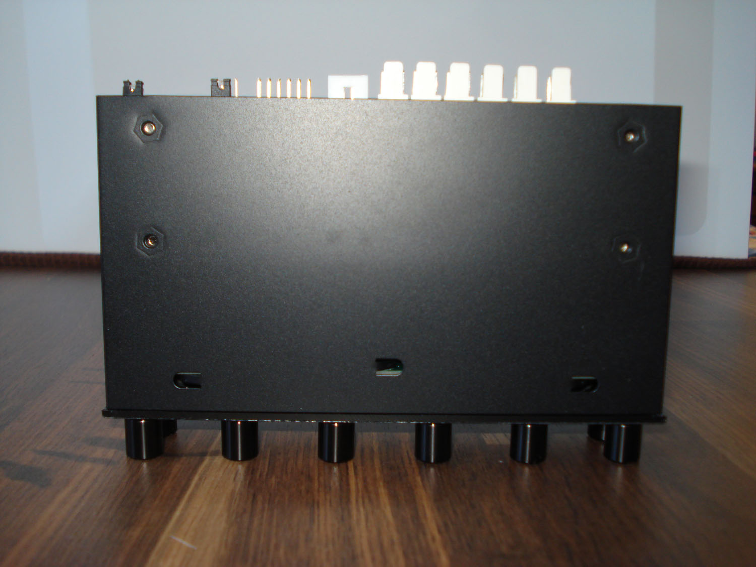

Kaze Master Pro nun arka panelini soldan başlıyarak bahsedecek olursa; ilk sırayı alarmı kesmek için bir adam jumper bulunuyor,hemen onun yanındaki jumper ise sıcaklı C veya F cinsinden seçebilmenize yarıyor ve daha sonraki pinler sıcaklık sensörüyle fanlar için.
