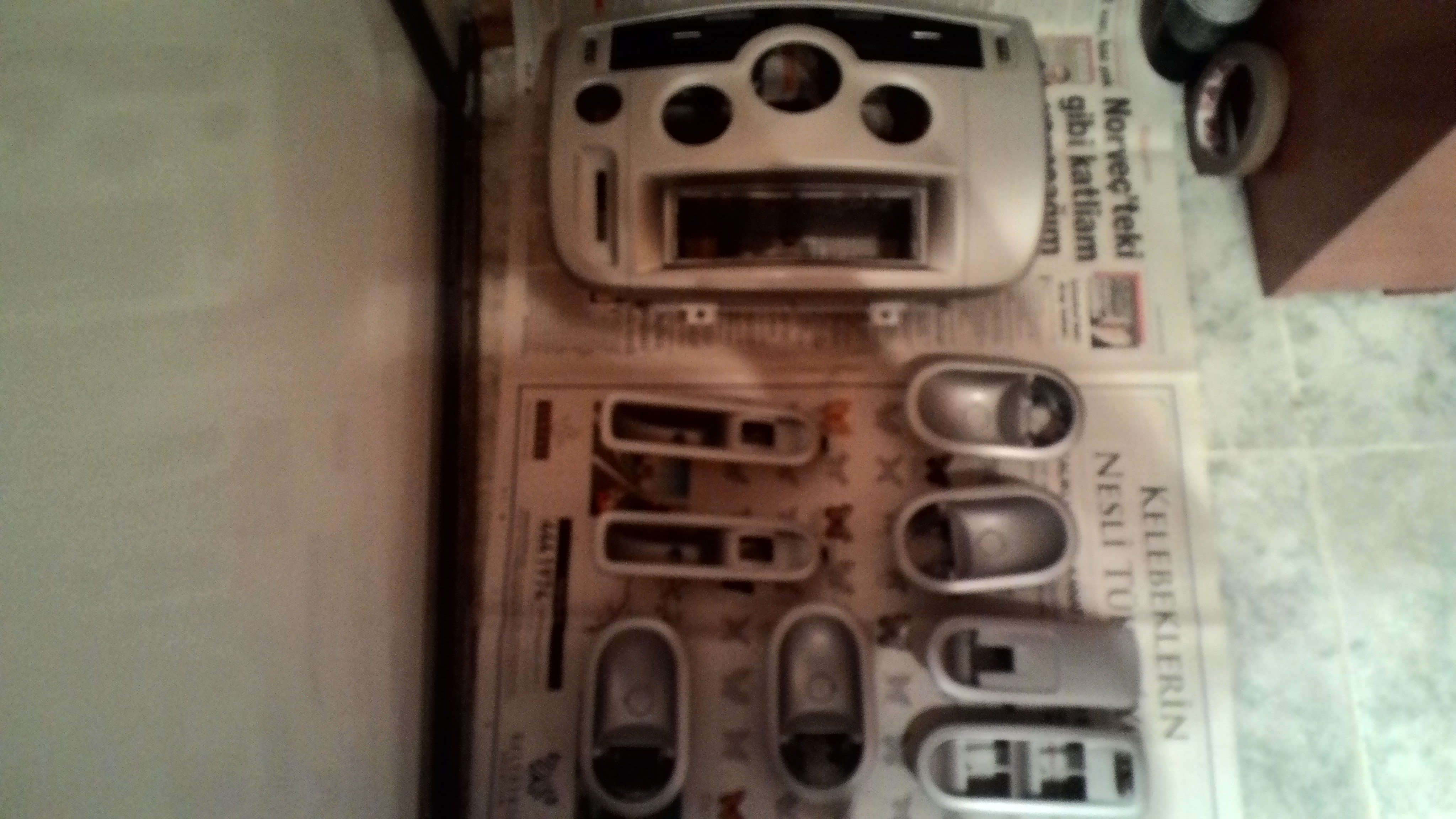

Yeni aldığım aracın her scenic II de kronik hale gelmiş olan ön panelin, kapı kol içlerinin ve cam açma düğmelerinin boyasının solması ve yapış yapış olan hoş olmayan bir görüntüyü düzeltmek için bugün kolları sıvadım ve belirtilen parçaları özenle söktüm. Su zımparası ile kiri, tozu v.s. adıktan sonra Polisan akrilik metal sprey boya ile 2-3 kat boyadım. Eskisine nazaren gayet temiz ve daha göz alıcı olduğunu söyleyebilirim. Yine kronik bir sorun olan sunroofdan gelen tıkırtı seslerini kesmek içinde 4 adet sunroof bademi almıştım. Fırsat bu fırsat deyip sunroof ayaklarında ki bademleri söküp yenilerini taktım ve kızakları silikon sprey ile temizleyip sıvı gres ile de yağladım. Ses falan kamadı çok şükür. Eski çıkan bademler resimde de görüldüğü gibi artık aşınıp bitme noktasına gelmiş. Anladım ki sunroof 3 ay da bir düzenli bakım istiyor. Artık geriye yine scenic lerde kronik bir sorun olan direksiyon simidinin derisi ve vites topuz derisinin soyulması kalıyor ki bunlar içinde birşeyler araştırıyorum. Herkese kazasız belasız sürüşler dilerim. Herşeye rağmen Scenic kullanmak bir keyifdir.
