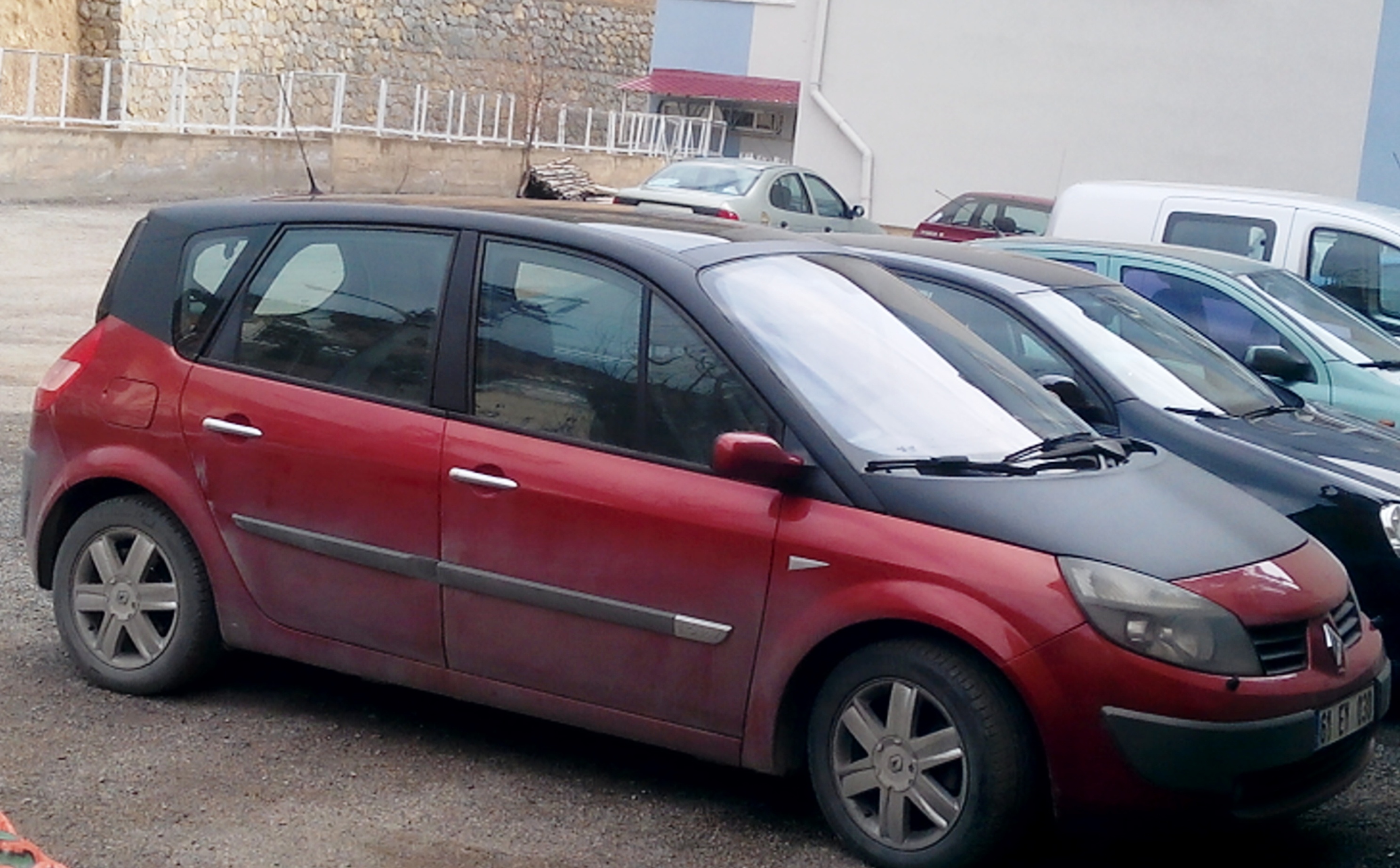

Karbonu siyah olarak yaptırdım.bu haliyle vizeden geçmesi imkansız gibi.martta vizesi var.o zaman işlettiririm artık.çok detaylı bir iş.kalkmış olan vernikleri kaldırmaları gerekti.cam tavandaki bütün parçalar ayrı ayrı kaplandığı için uzun sürdü.toplamda 400 lira verdim.yine kazıklandım gibi galiba.boya daha ucuz olurdu ama boyatmak istemedim.bordo carbon malzemesinin kalitesiz olduğunu ve renk olarak da uygun olmayacağını söylediler.arabanın üstü falan komple siyah oldu.başka bir hava kattı.Fotoları da ekleyeyim diye değiştirme yapıyorum.Sanırım başka kimse bu sorunu yaşamadı ya da carbonla çözmeye kalkmadı.pek cevap alamamıştım.Fotoları da ekleyelim tecrübe bulunsun.
Hocm gayet hos olmus.degisik spor bir hva ktmis,400 eder norml fiyat.
