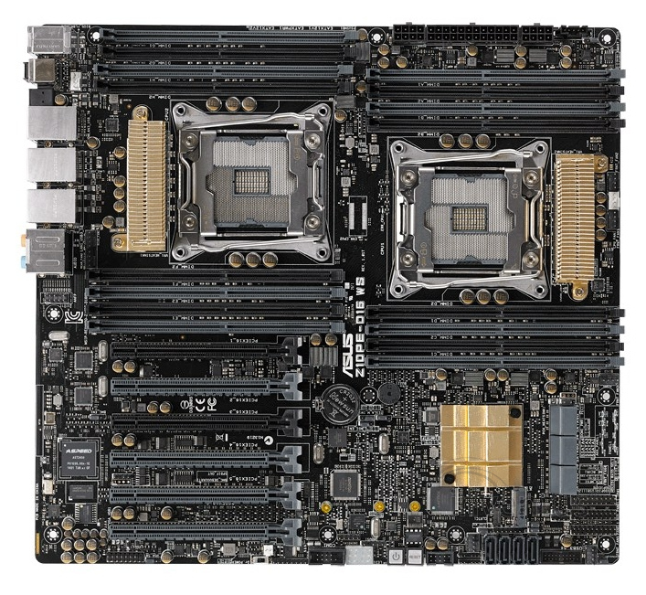

Arkadaşlar iyi günler. Ollama yapay zeka 405 modelini kullanmak için aldığım sistemi satıyorum. Anladım ki 405 modeli için En az 300-400 bin lira masraf etmeliymişim. İstediğim sonuçları alamadım. Bu yüzden ürünler satılık. 2 adet kaliteli işlemci soğutucu monteli olarak teslim edilecektir. Direkt al tak çalıştır modundadır. Yeni alıcısına hayırlı olsun.
- Bütün pci exp slotları çalışıyor. 40 pci lane besleyebilecek bant genişliğinde hepsini kullanabilirsiniz.
- Toplamda 1TB ram desteği ve 16 adet ram slotu var. 8'i boş. 8 x 16GB Quad channel olarak çalışıyor. Slot başı 64GB ram takabilirsiniz.
- V3 işlemcilerle 2133 Mhz ram,V4 işlemcilerle de 2133/2400 Mhz ram alın. Daha yüksek hızlarda ram alırsanız sistem açılmayabilir.
- İşlemci upgrade edecekseniz V4 işlemciler çift işlemcilerde problem olabiliyormuş. Araştırarak upgrade edin. 2x 2699 V4'ün çalıştığına eminim sadece.
- 3 ten fazla ekran kartı kullanacaksanız 1 günlük emeğimin sonucuna göre öğrendiğime göre, 32 bit veri yolu yetmediğinden biosta 4G Video Decoder ayarını enable edip 32bit kısıtlamasını kaldırmalısınız ve CSM'yi kapatıp Uefi sistem kurmalısınız.
- Takas sadece 7 ekran kartı slotu olan, 112 pci express yolu olan ve en az 12C,12T işlemcili olan sunucu sistemleriyle olabilir.
Örneğin Gigabyte MW83-RP0 anakart yanında da W5-3535X işlemci gibi...

Bir fotoğraf ekleseydiniz de, şu güzelliği bir görseydik :)
geçen yıl (8081 mesaj)
Ekledim hocam sizi mi kıracağım?

Merak ettiğimden soruyorum hocam, ekran kartı olarak neleri kullandınız? Ayrıca işlemci performansı bu kadar önemli mi, tüm olayın ekran kartı vraminde olduğunu duymuştum
Dediğiniz gibi işlemciler çok önemli değil. AVX ve AVX2 desteği olan en az 4 çekirdekli herhangi bir işlemci olur. Önerilen 8 çekirdekli işlemci...
5x 3090 ve 1x 4090...Ama 40pci lane yetmediğinden çok yavaş çalıştı. Tabii bu benim yorumum. Belki de ollama için 80 GB'lık 2-3 tane kart kullanmak gerekiyordur ekran kartı sayısı arttığı için de model saçmalıyor olabilir.
Dediğim gibi benim yorumum 40 pci lane yeteri kadar bant genişliği Sağlamadığı için kullanamadım. 3 4 5 ve 6 tane 24 GB bellekli kartla denedim hala çok yavaştı.
3 kartla 70b Q8 modeline baktım. 72 GB vram yeterli olması lazım ama Aşırı yavaş. 24 GB ekran kartı belleklerinin 20 gb'ını kullanıyor toplam 60 GB ekran kartı belleği elde ediyor ve 12 GB sistem belleği kullanıyor ve çok yavaşlıyor. Bant genişliğinden dolayı ekran kartı vramlerini verimli kullanamıyor olarak yorumladım bunu.
Yine 70b Q8 modeli için 4 ekran kartı ile denemeler yaptım. 80 GB ekran kartı belleği elde ediyorum. Garip bir şekilde 4x 24gb = 96 GB kullandırtmıyor. sistem belleği kullanmıyor ama yine çok yavaş.
Aslında beklentim şuydu 5 ekran kartını pci Express 8x hızında çalıştırabilseydim 40 hat pci exp bant genişliği yeterli olacaktı. Aslında hesap Düz mantık doğru 40 Pci Ekspres yolu varsa mantıken 5 kart bağlarsam hepsinin 8x çalışmasını bekledim. Araştırmalar yaptım. Kimisi sisteme takılan belleklerin de Pci exp hattını kullandığından bahsetmiş. bana çok mantıksız geldi. doğru mu emin değilim.
Yukarıda yazdığım BIOS ayarlarını yapmazsam 3 ekran kartından daha fazlasını kesinlikle bağlamama izin vermiyor görüntü alamıyorum. Sistemdeki sata portlarına kadar iptal ettim sadece kullandığım bir tane portu aktif Belki biraz daha bant genişliği sağlar umuduyla ama Fark etmedi.
5 ekran kartı ile de 70b Q8 modeli çok 405 B q2 modelini kullanmaktı
Asıl hedefim 6 ekran kartıyla 405 q2 modelini kullanmaktı ama inanılmaz kötü sonuçlar aldım.
