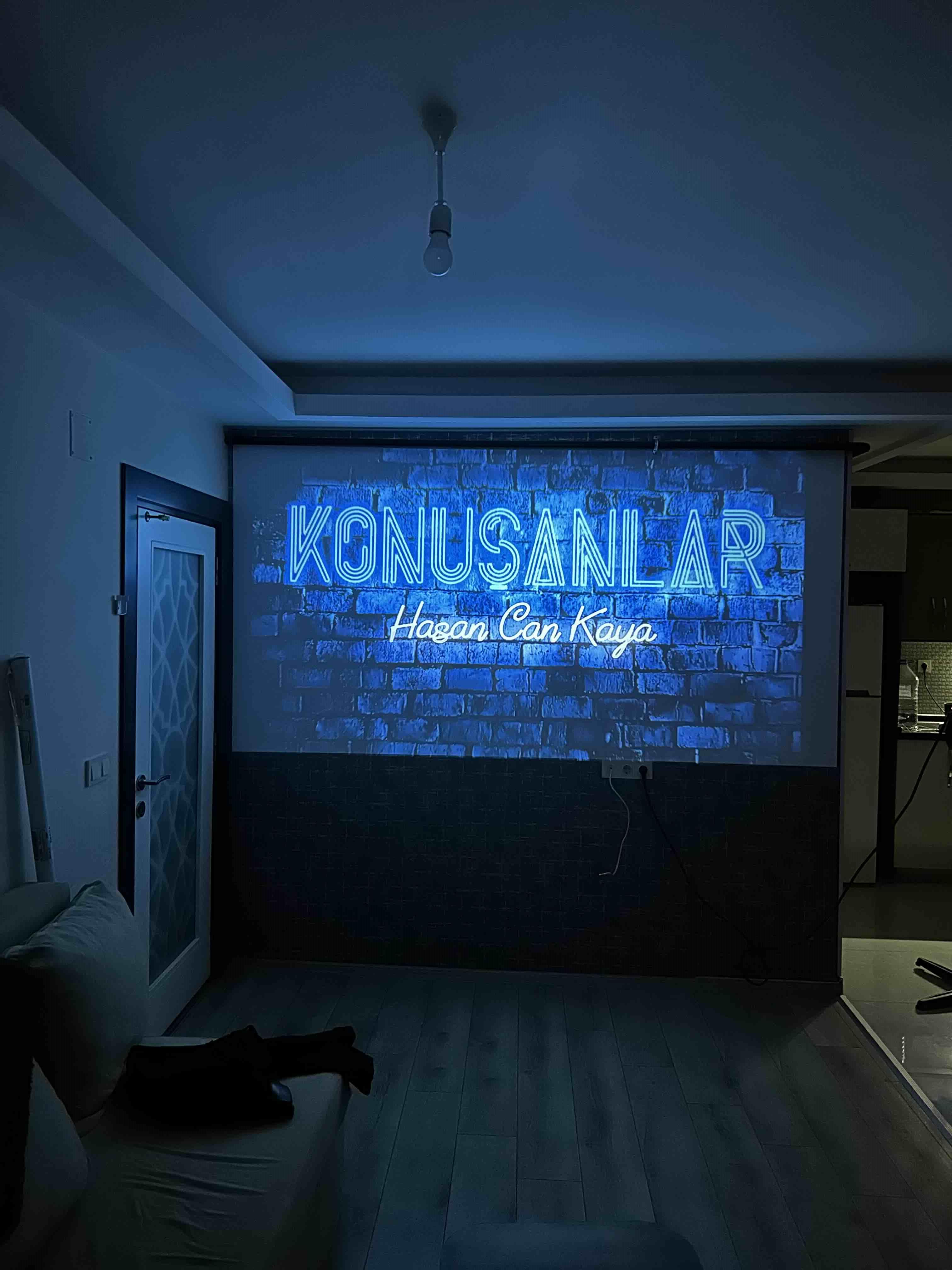

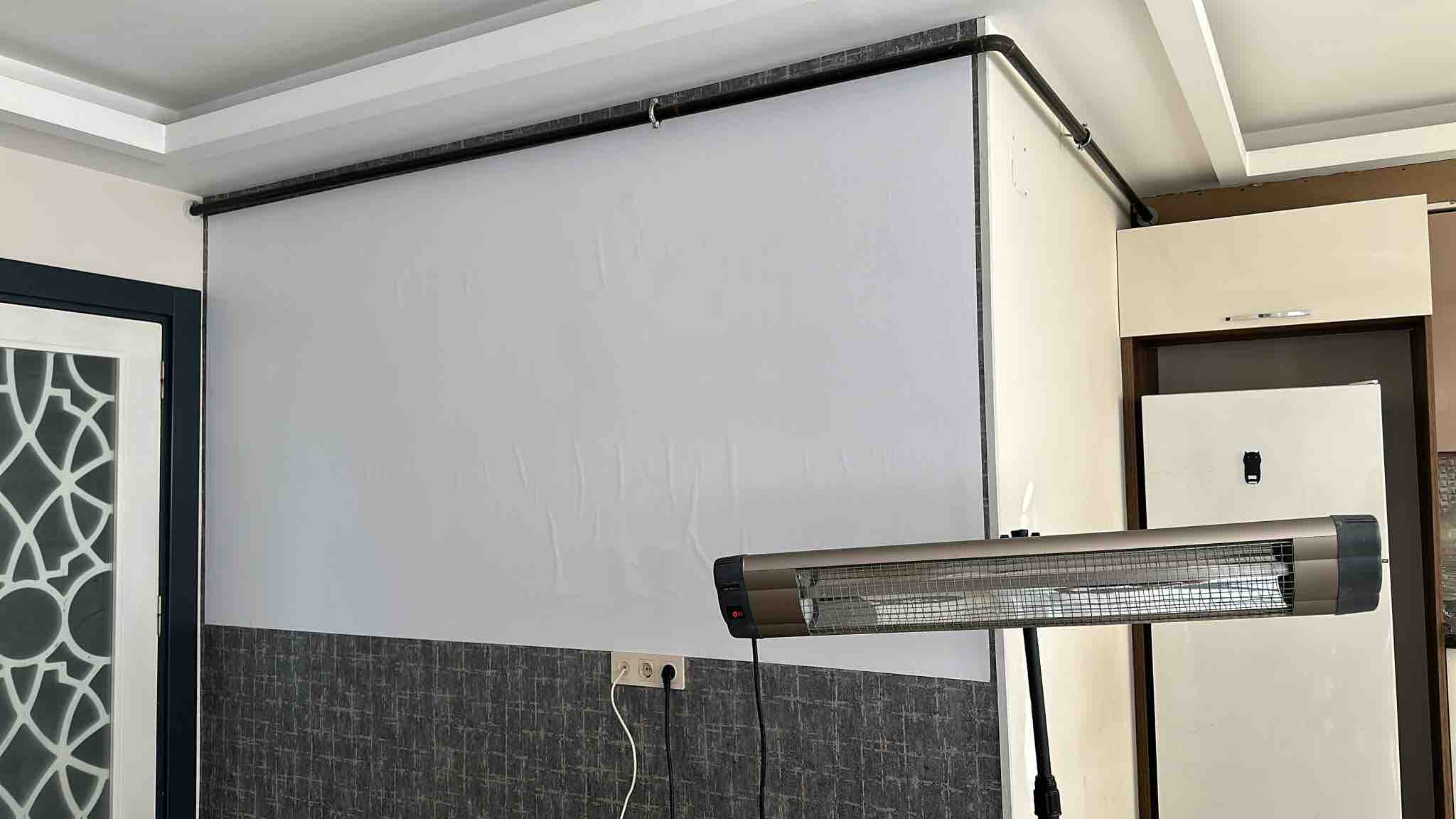

Kullanıcılardan gelen yeni fotolar. 270x150cm standart ölçüdür.

Cafe ve restoranlarda milli maçlar için pratikliğiyle tercih edilen bir ürün olmaya devam ediyor.
