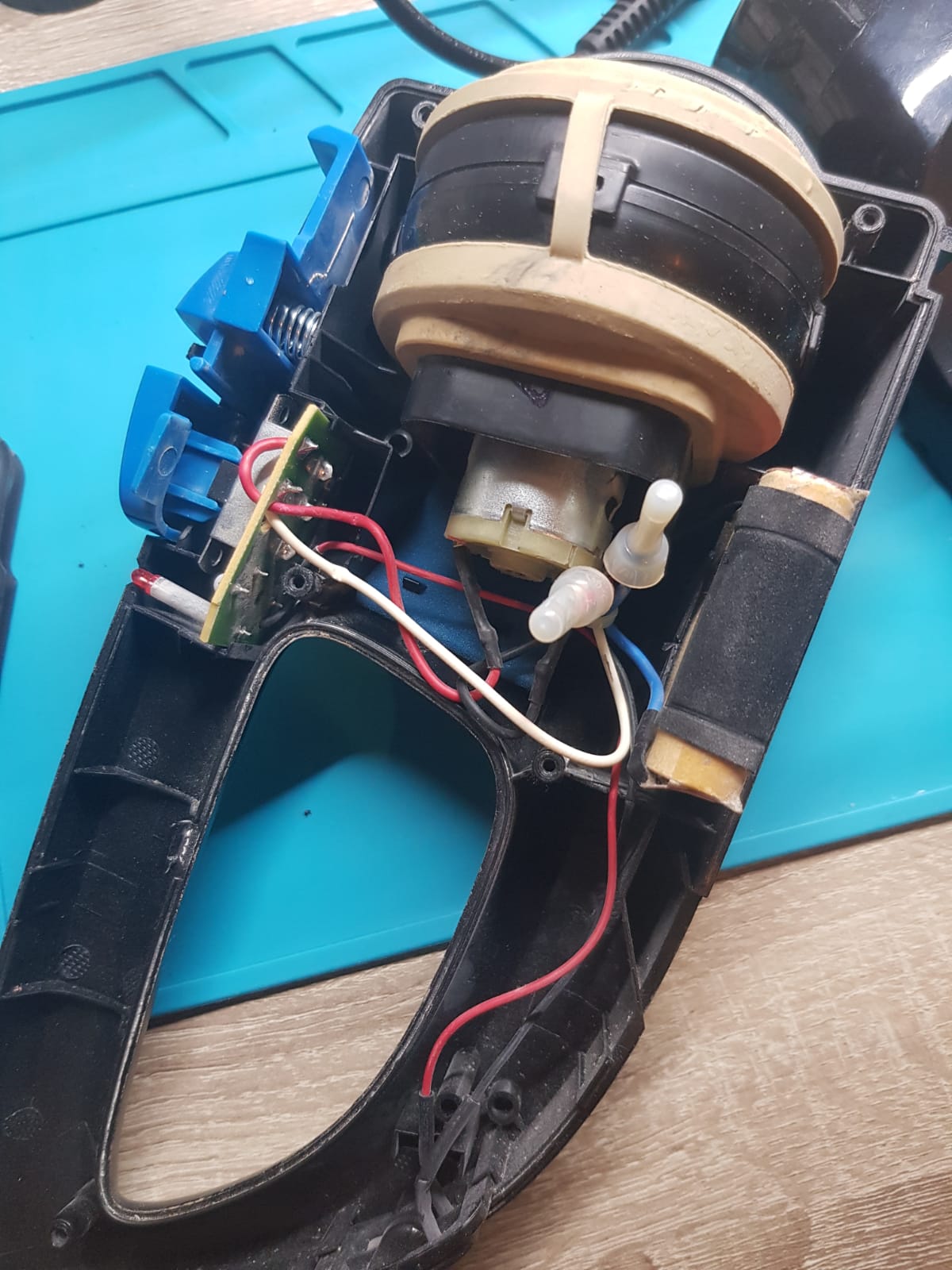

Herkese selamlar, evde yıllar önce aldığım philips'in şarjlı el süpürgesi var. Bu cihaz 3.6V ni-mh pil ile çalışıyor ve tahmin edeceğiniz gibi çekiş gücü çok düşük. Bu aletin çekiş gücünü arttırmanın bir yolu varmıdır ? Yarın içindeki motoru söküp ayarlı güç kaynağına bağlayıp motoru en fazla kaç volt kaç amperde çalıştırabilirim onu test edicem. Eğer cihaz iflah olmaz yapmak istediğin şey mümkün değil derseniz boşuna çalışan süpürgeden olmayalım

süpürgeyi sökmeden motora erişim imkansız bahsettiğim güç kaynağı ayarlanabilir voltmetreli güç kaynağı motoru bağlayıp kaç amper kaç volt çekiyo onu öğrenmek için bağlamayı düşündüm. akşama doğru fotoğraf eklicem konuya. pillerden olduğunu tam düşünmüyorum çünkü ilk aldığımdada böyleydi. Kılı tüyü çekiyo ama ekmek kırıntısını veya kumu vs çekemiyor. Acaba içine 2 tane li ion pil bağlasam pillerede 2s bms bağlasam nasıl olur diye düşünüyorum.
@babus0606 cihazın tam marka ve modeli philips fc6152 içindede 3.6V yazıyo kutusunda da 3.6V yazıyodu hatırladığım kadarıyla.
edit: süpürgeyi açtım içinde 3 adet 1.2v ni-mh pil var 1500mah motorun üzerinde ise 3.6v 33w yazıyo. Güç kaynağına motoru direk bağladım ama çalışmadı sanırım amper yetmedi. multimetreyle kontrol ettiğimde başlangıçta 4A le çalışıp 3A ya düşüyo. 1 adet 18650 li ion bağladım motora ni-mh lerden bi tık daha verimli çalıştı. Eğer 3 pili 1 adet li ion la değiştirsem o zamanda hem 1s bms bağlamam lazım ve pili şarj etmek için şarj aletini değiştirmem lazım.

lion iyi oluyor ama çalışma zamanını uzatamayabilirsin tek pil ile, 2 pil bağlamakta devre falan masraf ben tek pil bağlar şarza 5v verip 1-2 saatte çekerdim yerinde olsam. 6v akü sığdsa iyi olur yada 4vluk fener pili de olur sığarsa oraya

Selamlar;
Cihazın voltajı ne kadar artırılabilir bilemiyorum. O yüzden tavsiyem şu şekilde olacaktır;
1S en az 7 amper li-ion bms
1 adet 18650 li-ion pil
1 adet tp4056
TP4056'yı sadece şarj için kullanacaksınız. Deşarjı bms üzerinden alacaksınız. Pil en az 10 amper veren bir pil olursa güzel olur, daha önce forumda incelediğim şu pile bakabilirsiniz; https://forum.donanimhaber.com/matkap-icin-pil-tavsiyesi-12c-lik-18650-pil-test-ettim--149070078
Yer sıkıntısı var gibi görünüyor, mümkünse 2 paralel yapın, böylece kullanım süresi uzar.

çalışma zamanı pekte önemli değil zaten philipsin bu modelde tüketiciye sunduğu süre 15 dakika. bana 6-7 dakika fazlasıyla yetiyor. akülerin en küçüğünün boyutu 9cm e 5cm içinde akünün sığabileceği yer yok aküyü dışarı alıp üstüne bantlamak lazım oda kötü durur.
@piladam bugün bu dediğiniz şemanın daha önce yapılmış olanlarına baktım ve oldukçada mantıklı geldi. 1adet 18650 + tp4056 + 1s 15a bms ile güzel bişey çıkabiir diye hissediyorum. yer sıkıntısı bms ve tp4056 için sorun olmazda 18650ler sığmayabilir. 14500 bağlıyım 18650 yerine diye düşünüyorum ama elimde hiç 14500 yok. yer konusundaki kurtarıcı 14500 olabilir.
@karafetva elimdeki güç kaynağı öyle çok profesiyonel bişey değil maximum 5A ya kadar destekliyo ama module evdeki boşta olan laptop şarjı bağlı olduğu için 4A ya kadar akım alabiliyorum.
@limbesh sizdeki johnsonun akıbeti nedir ? çekiş gücü yüksekmi ? elimde sağdan soldan çıkma 18650 ler var zaten dünde bu pillerden biriyle test ettim. elimde 2li 3lü pil yatağı yok pilleri bağlamak için olan punta makineside yok lehimle paralel bağlıyım diye düşündüm sonra vazgeçtim aşırı ısınır patlar vs başıma iş almıyım dedim o yüzden tek 18650 ile denedim.
