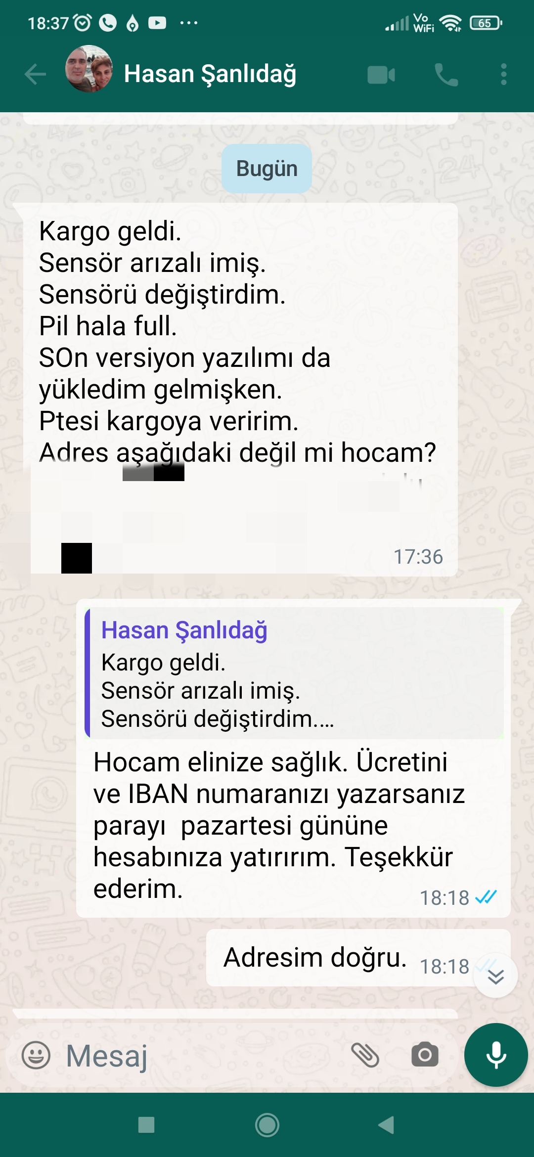

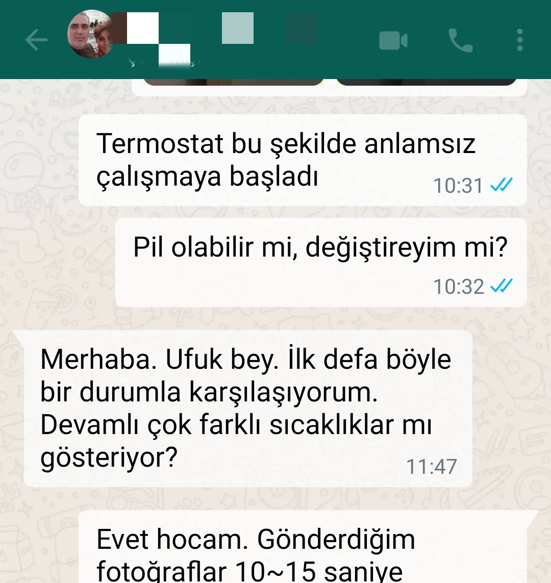

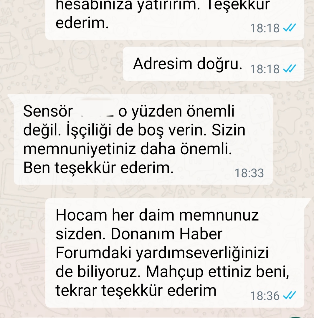

Hasan Bey'den yaklaşık 3 sene önce aldığım termostat dün arızalandı. Kendisine ulaştım ve durumu izah ettim. Hemen ürünü kendisine kargolamamı söyledi. Az önce bana WhatsApp üzerinden mesaj yazdı. Devamı görsellerde

Ne diyeyim bilemedim.
Evet ben doğru yoldayım.
Her geçen gün daha iyi anlıyorum.
Güveninizden dolayı 300 e yaklaşan tüm SAN-TEK ailesine teşekkür ederim.
