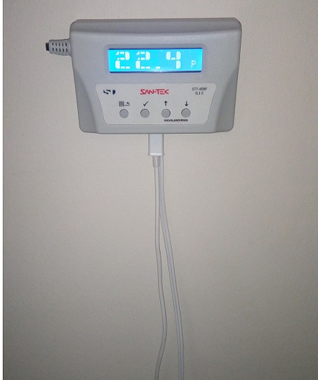

Buderus gb062-24 kombim var. Buderus rc10 ot var. Bu cihazın yerine Santek kablolu kullanmamin ne gibi faydası olur? Ne vakittir bu konuyu düşünüyorum. Hepinize yeni yılin sağlık ve huzur getirmesini diliyorum.
Teşekkür ederim efendim. Kablolu almayı planlıyorum, kombiden hali hazirda gelen kabloyu, santek cihaza direk takabilir miyim? Kablo urununuzde mini usb girişi vardi sanirim yanlış hatırlamıyorsam. Rc10 cihazdan cok memnun değilim. Konforlu bir kullanim sunmuyor. Örneğin 23 dereceye ayarladiysam 23 derece icin ne yapıyor emin değilim. Çünkü bakıyorum ot 22 dereceyi gösteriyor kombide hareket yok. Bir de mümkünse kablolu santek cihazın fotoğrafını koyma şansınız var mi?
5V mini USB telefon şarj adaptörüyle çalışır.
< Bu mesaj bu kişi tarafından değiştirildi hasanemmii -- 1 Ocak 2021; 13:50:47 >
Bağlantıyı nasil yaparım, sol üstteki gri kablolar mi kombiden gelen kablo ilr bağlanacak? Yada cihaz icinde klemens varsa kombiden gelen kabloyu direk baglayabilir miyim?
Klemens yok. İçinden 2m sabit kablo çıkıyor. O kabloya bağlarsınız. Adaptörü de prize takarsınız.
