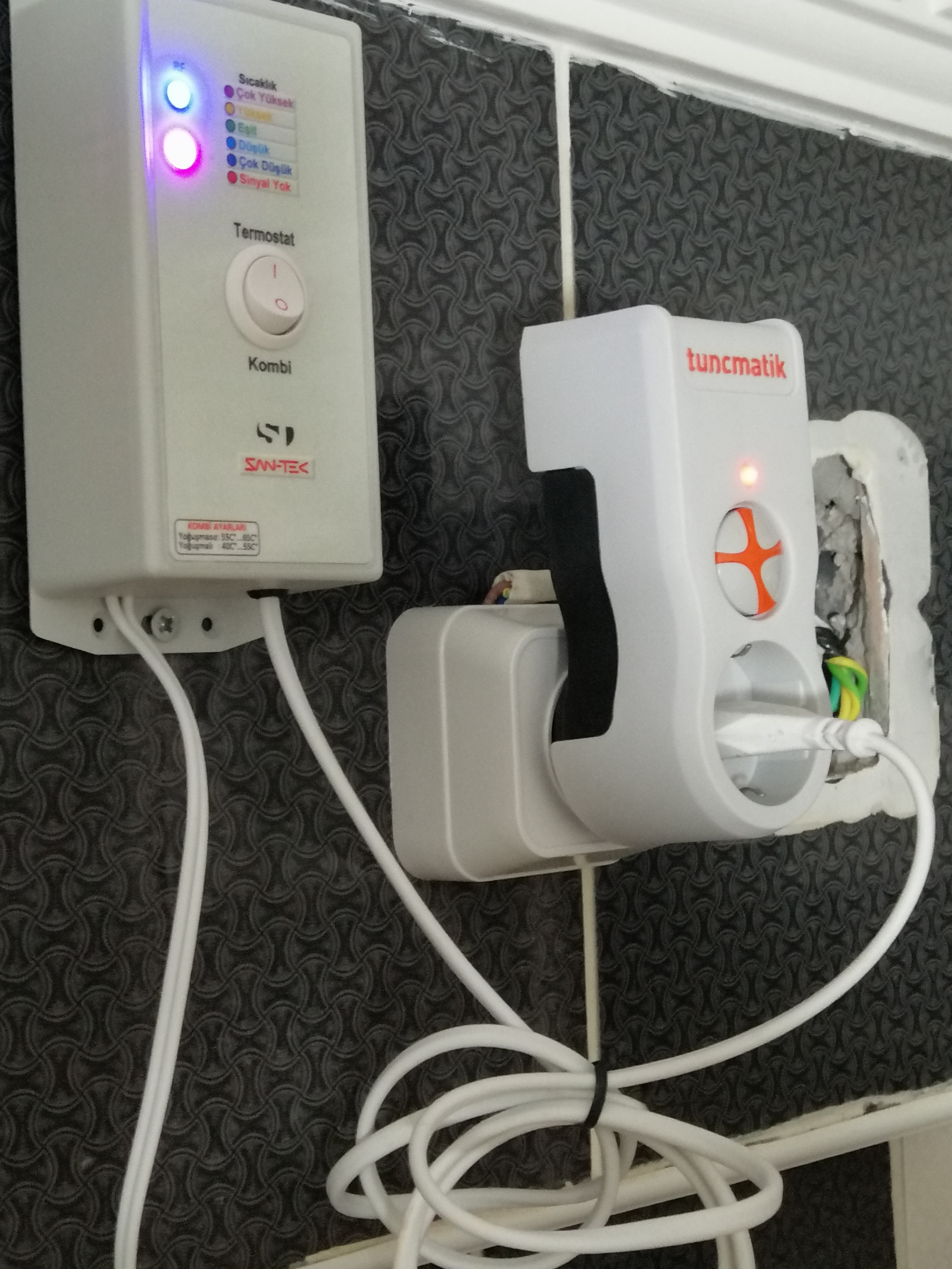

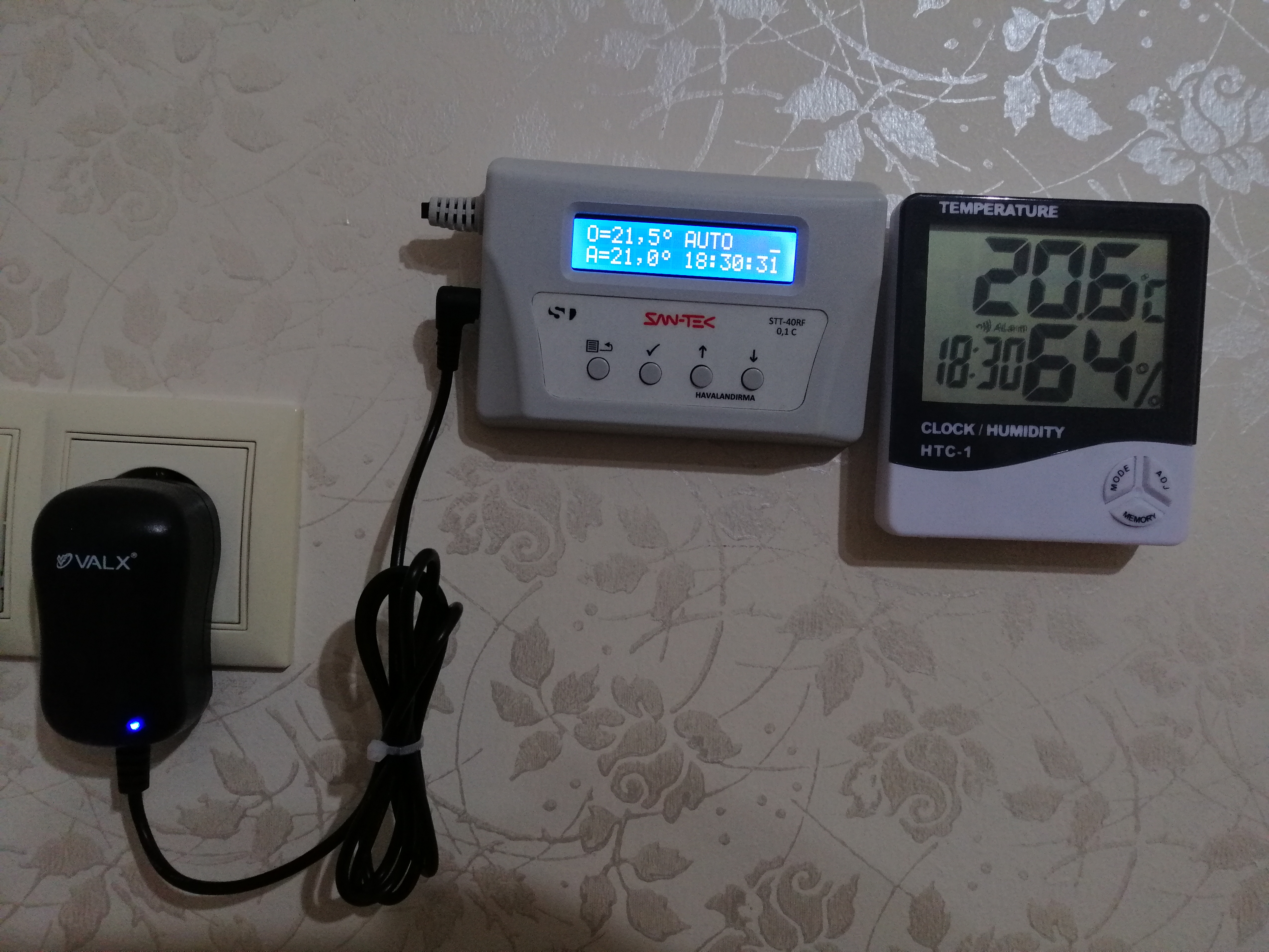

Hasan hocam dün ürünü teslim aldım ve montajı tamamladım. Eve gelen elektrikçi kombiye bağlantı yapamam dedi kendim yaptım. Röleyi akım korumalı prizle garantiye aldım. Daha önce santek için bir stand yaptırmayı düşünmüştüm ancak duvarda gayet güzel durdu. Fakat Santeki yanındaki termostatla bir türlü kalibre edemedim. Santekle arasında yaklaşık 1° fark oluşuyor. Öğrenme açık ve cihaz auto modunda yaptığım programı uyguluyor. Öğrenmeyi ne zaman tamamlayacağını anlamadım. Kombi 50°'ye ayarlı. Gözlemime göre şimdiden tasarruf etmeye başladım. Dün gece 23:15' te doğalgaz sayacı üzerindeki değerleri not ettim bu gece tekrar not edip karşılaştırma yapacağım. Daha önce günlük tüktim 10-13 m³ oluyordu. Rölenin ile termostatın iletişimi güçlü. Röle üzerindeki frekans ışığı hızlı hızlı yanıp sönüyor. Güzel bir cihaz. İade ve güncelleme garantisi de cabası. Elinize sağlık hocam.

Bir başka termometre ile de kontrol edin derim.
1C çok fazla bir fark.
Sensör üreticisi +-0,5C fark olabilir diyor.
Öğrenme bitmez SAN-TEK te.
Her yanma sönme turunda kontrol devam eder.
Ayarlanan alt ve üst değerleri 0,1C geçerse tekrar hesaplar.
Bu mesajda bahsedilenler: @rifatcihat
Bende de aynı termometre var onunla kalibre edemedim çünkü anlık sıcaklık okumuyor..
Onun yerine civalı ve anlık okuyan küçük termometre kullanıyorum.
San-tek ile birebir değerler aynı..
