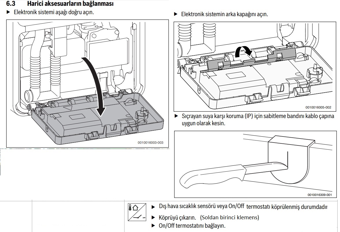

Bosch 2300i kombi almıştın hatırladığım kadarıyla< Resime gitmek için tıklayın >. 4000 TL para vereceğim. Üstüne hangi termostatı kullanabileceğimi söyleyecekler. Mal benimse istediğimi takarım. Arıza durumunda da arızanın termostattan kaynaklı olduğunu ispat etmek zorundalar. On/off Termostatlar kombiye elektrik vermez. Kuru kontak bağlantısı ile orijinal köprü telini bağlar ya da çıkarır hepsi bu. Nasıl zarar verebilir ki?

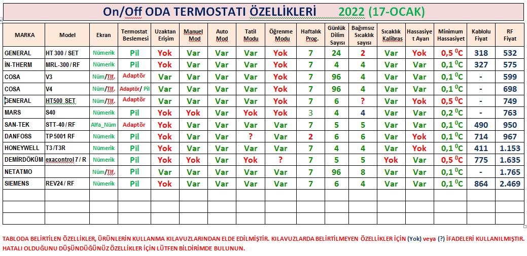

İyi akşamlar arkadaşlar. Nihayet dönüş yaptım. 1 Aralık çalışmaların başlayacağı tarih. Bu arada Aralık başı piyasadaki termostatların en uygun fiyatlarını araştırdım.

Ocak araştırması.
< Bu mesaj bu kişi tarafından değiştirildi hasanemmii -- 17 Ocak 2022; 20:2:43 >
