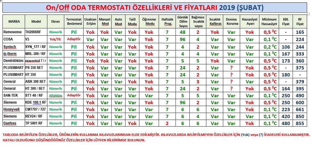

HASANEMMİ. KABLOSUZ VE KABLOLU FİYATLAR NEDİR. BİRDE SİZE NASIL ULAŞABİLİRİM.(DETAYLAR İÇİN) SİZE ÖZELDEN MESAJ YOLLUYORUM AMA GİTMİYOR GALİBA.
490
250

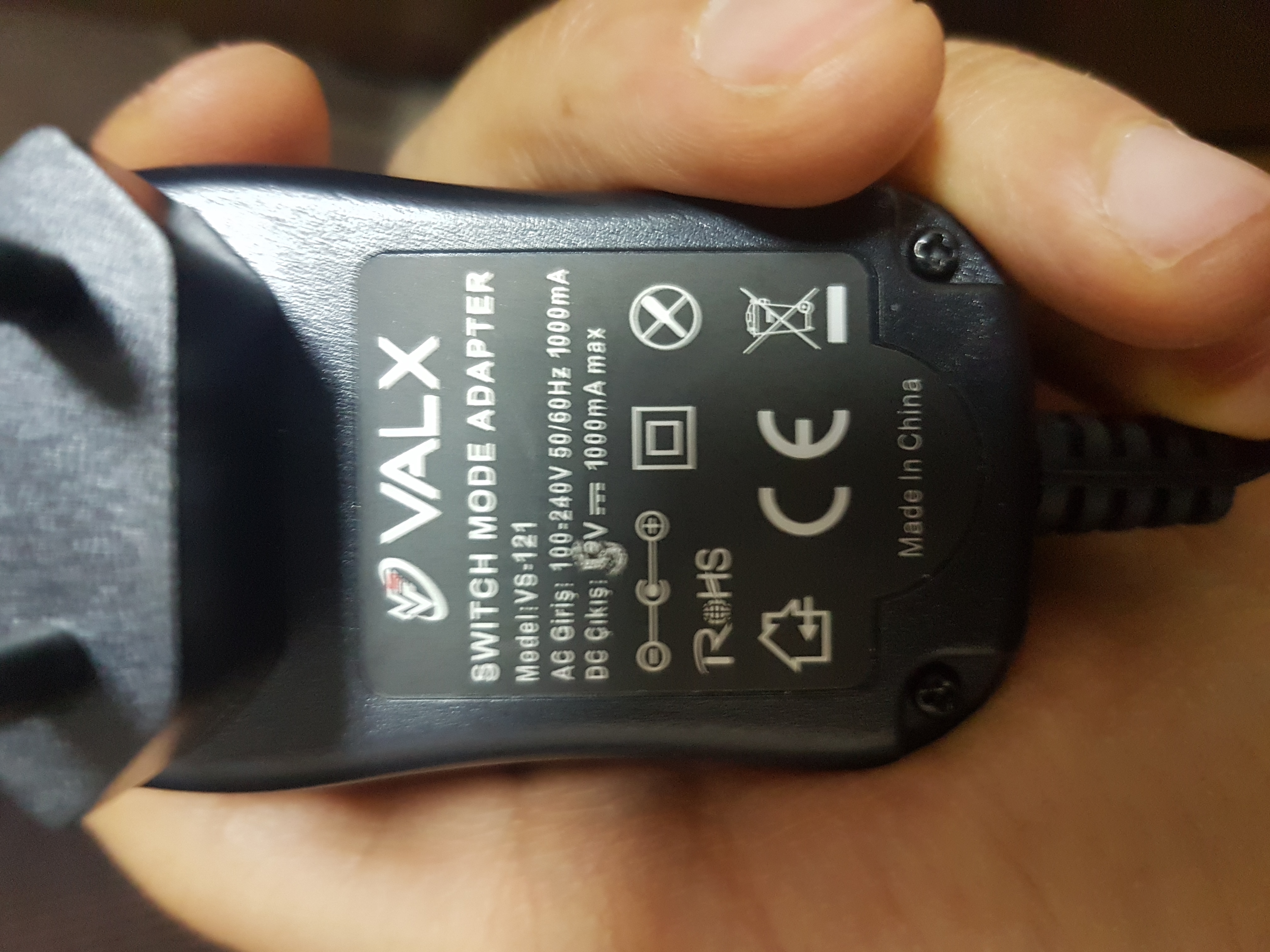

Merhaba Hocam
Bendeki de siyah 12V adaptör. Başkasının 5V olabilir.
Bu mesajda bahsedilenler: @hasanemmii
6 yıl
Merhaba.
Aslında 12V luk adaptör idi.
Termostat içindeki 5V luk regüleyi adaptör içine taşıyınca adaptör çıkışı 5V oldu.
Hatta adaptör üzerinde 12V yazıyordu kazıdım.
İstersen adaptörün arkasındaki etikete bir bak.
%90 seninki.

6 yıl
Haklısınız bendekiymiş
