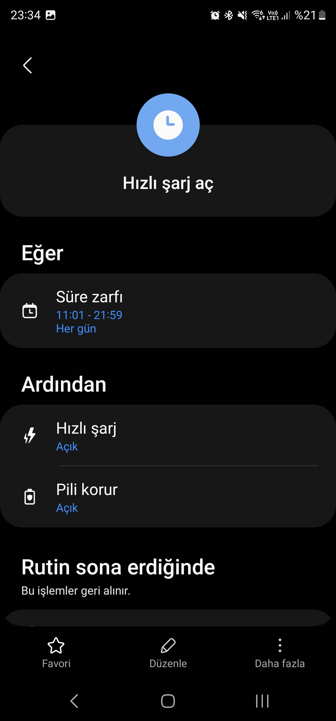

Hızlı şarjı gün içinde açıp, diğer saatlerde kapatma üzerine. Acil şarj lazım olduğunda hızlı şarj etsin ama %85 i de geçmesin, şeklinde ayarlı. Gece yatarken bu rutin kapanmış oluyor ve yavaş şarja geçiyor, uzun uzun %100 e kadar şarj yapıyorum

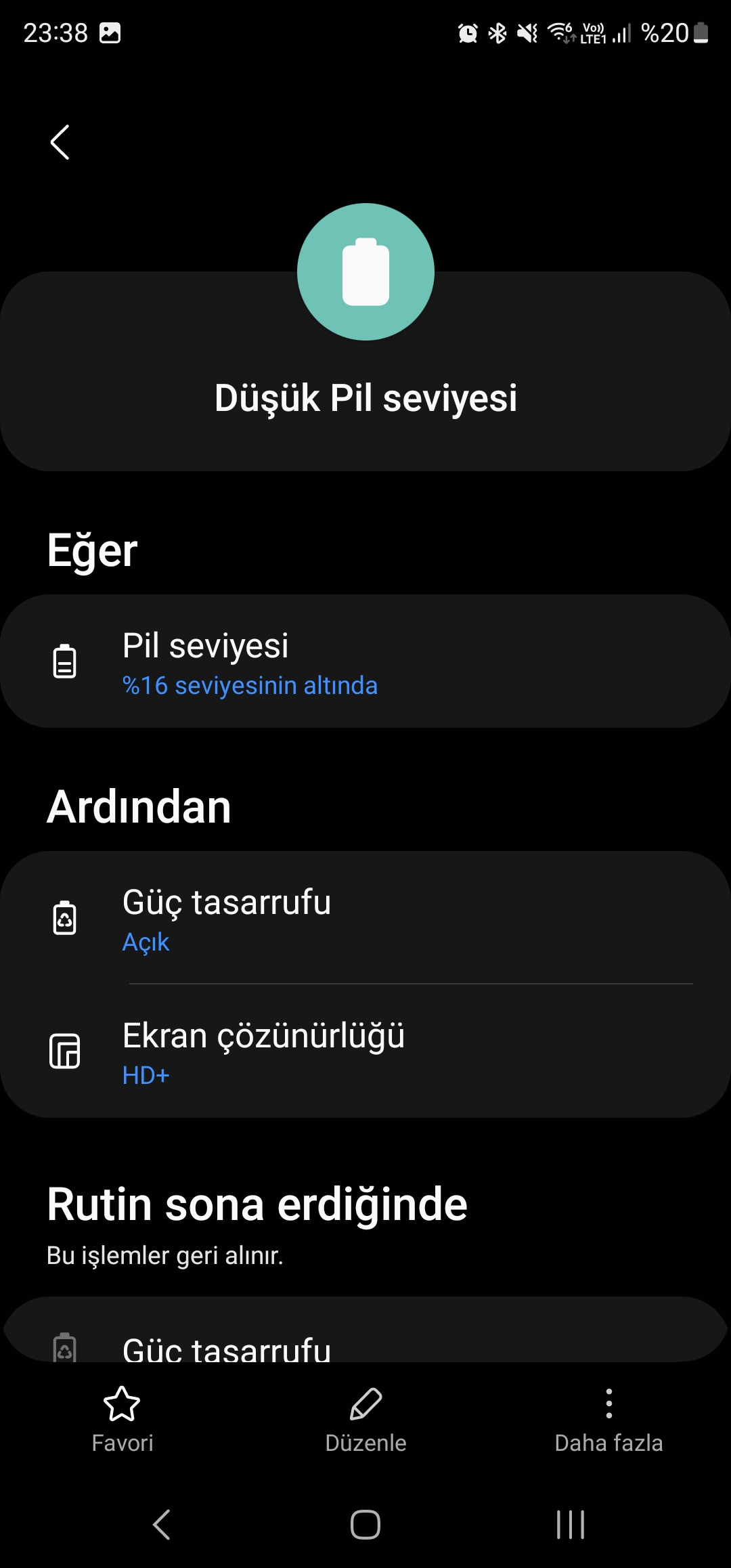

Diğer rutinim şarj azaldığında otomatik güç koruma modunu açıp ekran çözünürlüğünü düşürüyor, daha uzun pil süresi için

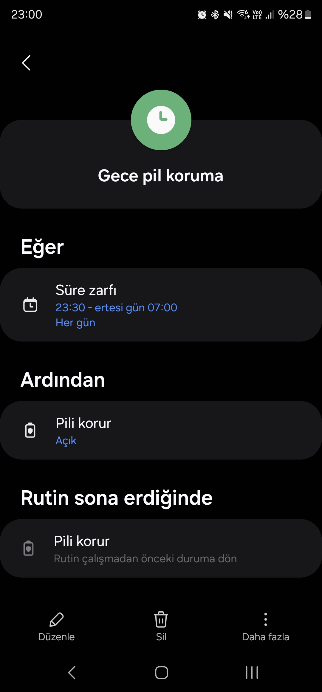

Yeni rutinim. Gece pil koruma uygulaması şeklinde ayarladım. Her gece telefonu sabaha kadar şarjda tutuyorum ben. Sabah 8-9 gibi uyanıyorum normalde. Saat 7 ye kadar pil seviyesini %85 de tutup, uyanmama yakın bu ayarı kapatıp %100 e gelmesini sağlıyorum. Amaç pil sağlığı için %85 üzerinde mümkün olduğunca daha az süre kalmak. Bu sayede daha uzun pil ömrü umuyorum 🙏
Pil seviyesi örneği:
Rutin: < Resime gitmek için tıklayın >
< Bu mesaj bu kişi tarafından değiştirildi mikropzoft -- 18 Kasım 2023; 23:6:44 >

Hocam yalnız pil sağlığı için önemli olan %100'e kadar şarj olmaması değil mi, orada bekleme süresinden çok oraya çıkması pilin şarj döngü sayısını azaltmıyor mu.
Bir kere %100'e çıktıktan sonra bu şarj döngüsü azalmış oluyor zaten, orada beklemesinin ekstra bir zararı varsa bilmiyorum.
Belli bir oranda şarjı nasıl tutuyor cihaz onu da bilmiyorum, sürekli şarj halinde mi oluyor, yoksa misal %1-2 gibi bir oran düştükçe tekrar şarja mı başlıyor. Böyle olunca pilin şarj döngüsünde ne kadarlık bir eksilmeye yol açıyor bunları bilmek lazım.
Bu mesajda bahsedilenler: @mikropzoft
2 yıl
%100 e çıkarmak ayrı, o seviyede kalmak ayrı etkiliyor. Bataryaları uzun süre kullanmayacaksanız %80 seviyesinde bırakmanız öneriliyor hatta. Zararın neresinden dönsek kardır hesabı bizimki :) sonuçta otomatik yapacak bunu telefon, taş atıp kolumuz yorulmuyor
Şarjı sabit tutmak için ise pili şarj etmeyi bitirdikten sonda adaptörden gelen elektriği direk telefonun ihtiyacı için kullanıyor, pilden harcamadığı için azalmamış oluyor yani. Öyle biliyorum
< Bu mesaj bu kişi tarafından değiştirildi mikropzoft -- 20 Kasım 2023; 23:34:10 >
