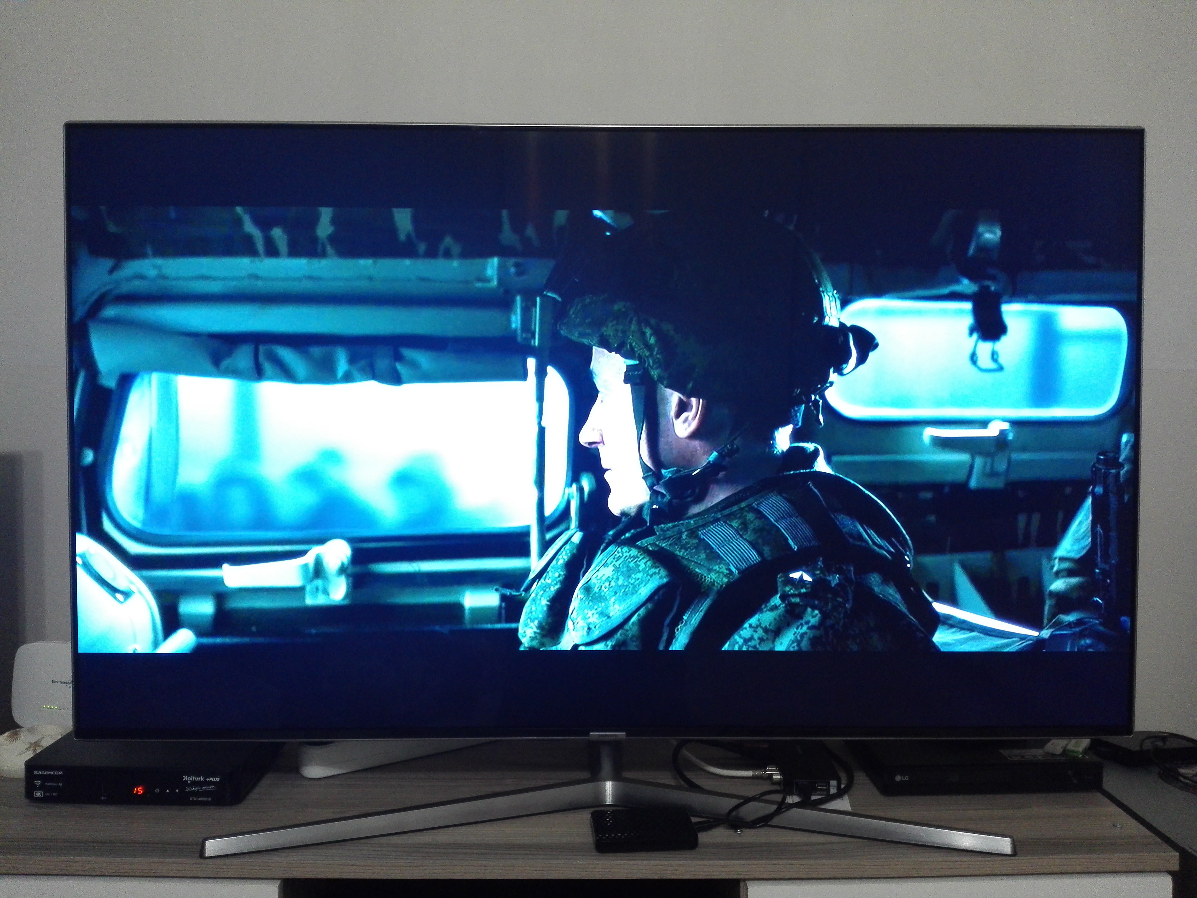

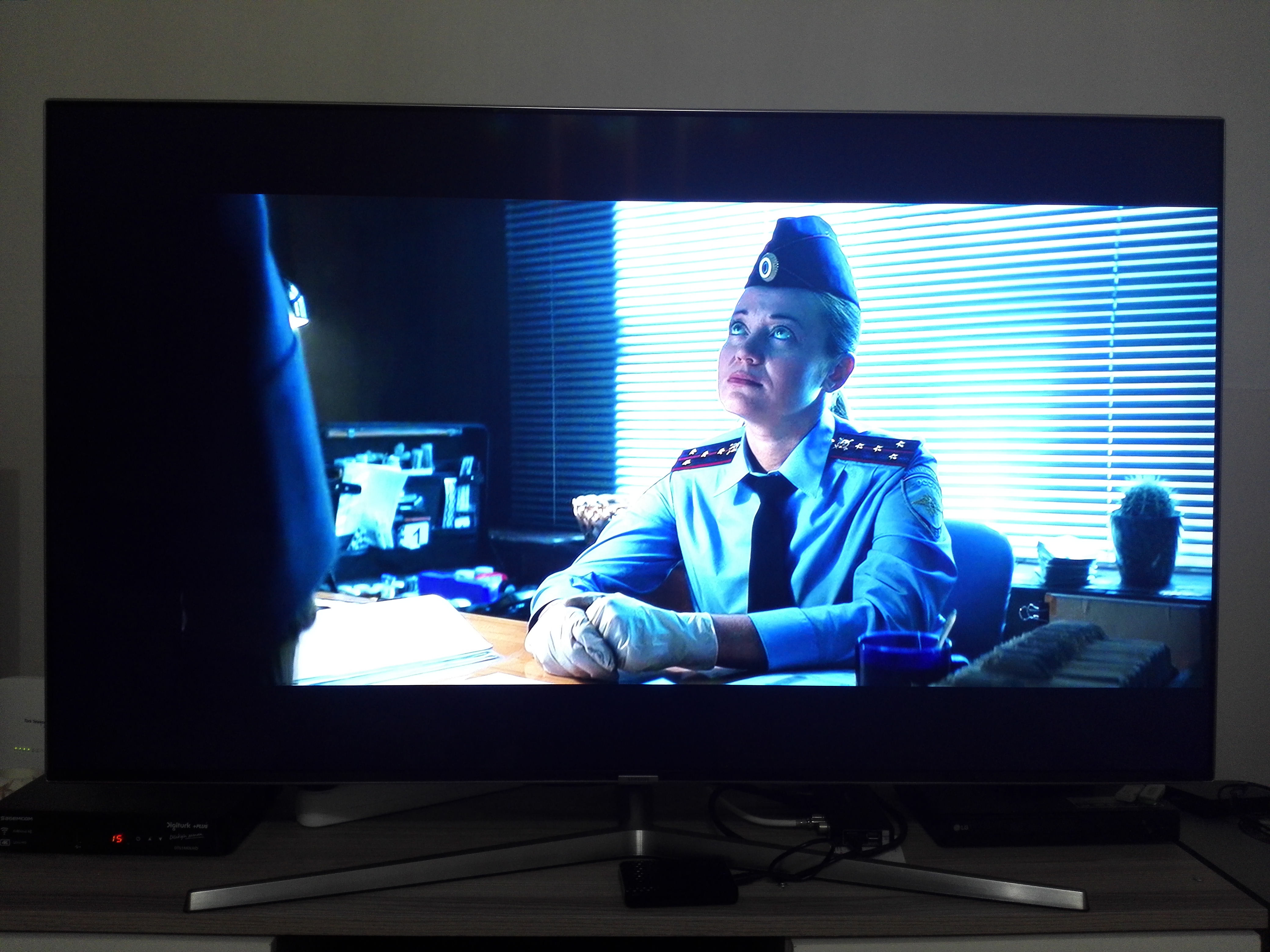

Hocam ayarlarınızın resimlerini atma şansınız varmı cok canımı sıkıyor şu görüntü ayarları gerçekten
9 yıl (210 mesaj)
Orijinalden alıntı: cagatay_26
Ayarlar ile ilgili bir kaç foto,
Teşekkür ederim bu ayarlarıda deneyeceğim bakalım farklımı olacak
