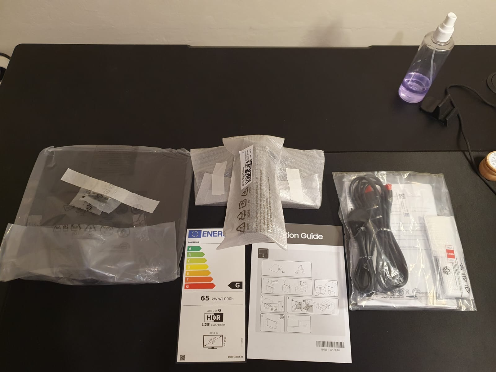

Benim paketi yarın teslim ederim. Ürün iyi ama dediğim gibi alışamadım, TV tunner olsa tv olarak kalsın diyecektim fakat monitör olarak işimize yaramaz her ne kadar smart olsa da, hem zaten bir tane tv var evde gereksiz olacaktı. Bana 28/32 " civarı bir ürün lazımmış.
Sildim temizledim bir tane parmak izi bile yok. Bütün parçaları sıfır gibi topladım, kumandadaki pilin enerji kesen zımbırtısına kadar. Yazılımı sıfırladım, sitesinde de en güncel sürüm vardı onu da usb den yüklemiştim :D Bazen amazon hiç açmadan direkt satıyor sanırım, tozlu kirli ürün geldi diye şikayet edenler oluyor. En azından böyle bir satış olursa da alan adam sövmesin
