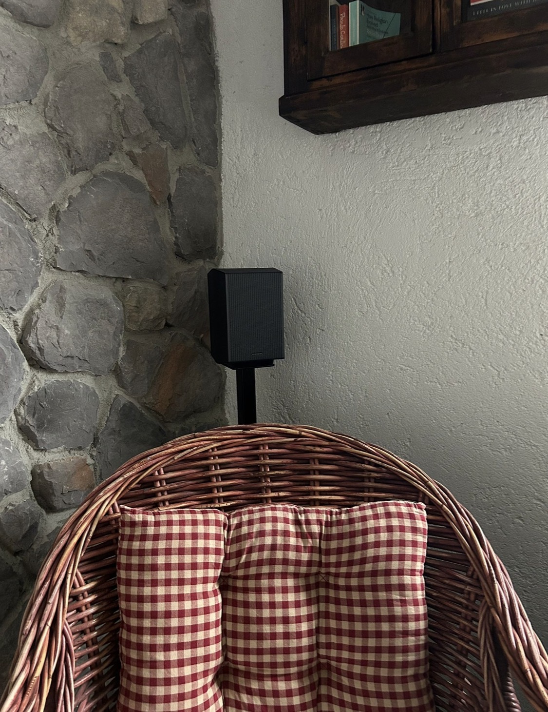

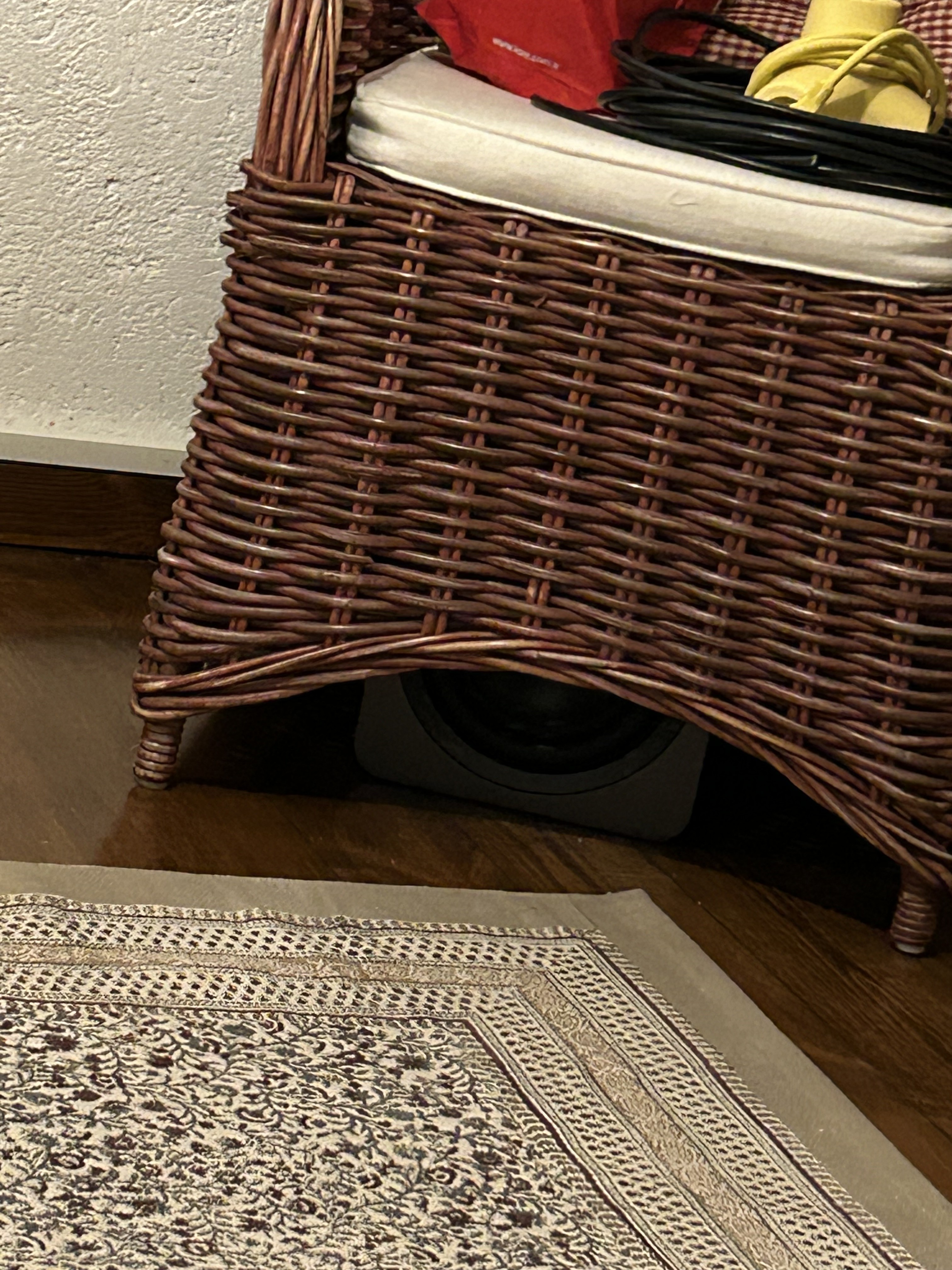

30 yıla yakın süredir home cinema hobisinin içindeyim. Çokça setup kurdum ve kullandım. Şu anda da 7.2.6 şeklinde kurulu sistemim var Jbl hdi serisi,Svs 16 ve Marantz pre-powerdan oluşan. Bu Soundbarı bir arkadaşımın tavsiyesi ile yazlıktaki 15 m2 odam için aldım. Cihazı bahsettiğim Sistemin kurulu olduğu 40m2 lik odaya deneme amaçlı kurdum. Subwooferı odanın sol ön köşesine driver odanın içine bakacak şekilde çapraz koydum.
Öncelikle cihaz sorunsuz çalışıyor. Tv,projeksiyon,Soundbar arasında hiçbir bağlantı sorunu yaşamadım. Bluetoothlu hoparlörler ise anında entegre oluyor. Performansa gelirsek muazzam detaylı çalışıyor. Atmos efektleri dahi sanki tavanda atmos hoparlörler varmış gibi veriyor. Sub performansı haliyle 40 m2 ye yetmedi ancak yine de köşesinde kendini toparladı. Yazlıktaki 15 m2 odada ise gayet tatminkar bir sonuç söz konusu. Ancak biraz gereksiz çalıştığını da söylemeden geçemeyeceğim. Sürekli devrede gibi bir hissiyat veriyor. Ayrıca daha sıkı ve sarsıcı olabilir. Cürmü ne ki böyle bir sonuç bekliyorsun denilebilir ama haliyle subwooferın da olması gereken bir tadı var. Bu noktalarda geliştirilmesi lazım. Bu arada driverlarını görünce insan biraz daha zımba gibi bir bas beklemiyor da değil.
Genel olarak ses kalitesi ve seviyesi açısından oldukça başarılı ve haliyle cihazın kendi kurduğu bir denge söz konusu ve bu detaylı bir sinema keyfini oldukça artırıyor. Detaylar gayet etkili, belirgin,keskin ve dengeli şekilde geliyor. Bir kaç sene içinde Sub performansı biraz daha oturmuş ve çift sublı bir model çıkarsa şaşırmam açıkçası. Tabiki her cihazı kendi klasmanında değerlendirmek lazım ama bu teknoloji böyle giderse , soundbarlar giriş-orta seviye sinema sistemlerinin pabucunu dama atar.
Bugün 9.1.4 bir sistem kurmaya kalksanız her şeyden önce 13 hoparlör, 1 subwoofer ve 13 hoparlörü destekleyen bir avr gerekli. Kablolama da cabası. Bugün 13 kanal destekleyen avrler genelde flagship modeller (ki çoğu hala 9-11 kanalda) ve fiyatları malum. 5.1.4 bile kursanız maliyetler ortada. Bugün kaliteli sayılabilecek Marantz cinema 50 dahi alsanız ikinci elde 100 bin liradan aşağı değil. Tabiki kaliteli bir avrli sistemin ses kapasitesi ve daha güçlü,kaliteli bir subwoofer bağlama avantajları var. Ancak şahsi fikrim giriş-orta seviye bir sisteme 3-4 kat para verip kabloydu,kalibrasyondu,dengeydi vs uğraşacağıma bu Soundbarı alıp keyfime bakarım. Tabiki odanın ebatlarına uyduğu sürece.

Akkason ayaklarla kullanıyorum. Oldukça kaliteli ve ağır ayaklar. Ancak pahalı ürünler. Bahsi geçen Havit ayaklar neredeyse 1/3 ü fiyatında. Vidalamada sorun yoksa ve alt tabla yeteri kadar ağırsa (ki ağırlaştırılabilir bir şekilde) daha uygun bir çözüm olabilir.

merhaba, uydu hoparlörleri ayağa monte etmek için hangi vidaları kullanabiliriz. 6x35 vida küçük geldi.
